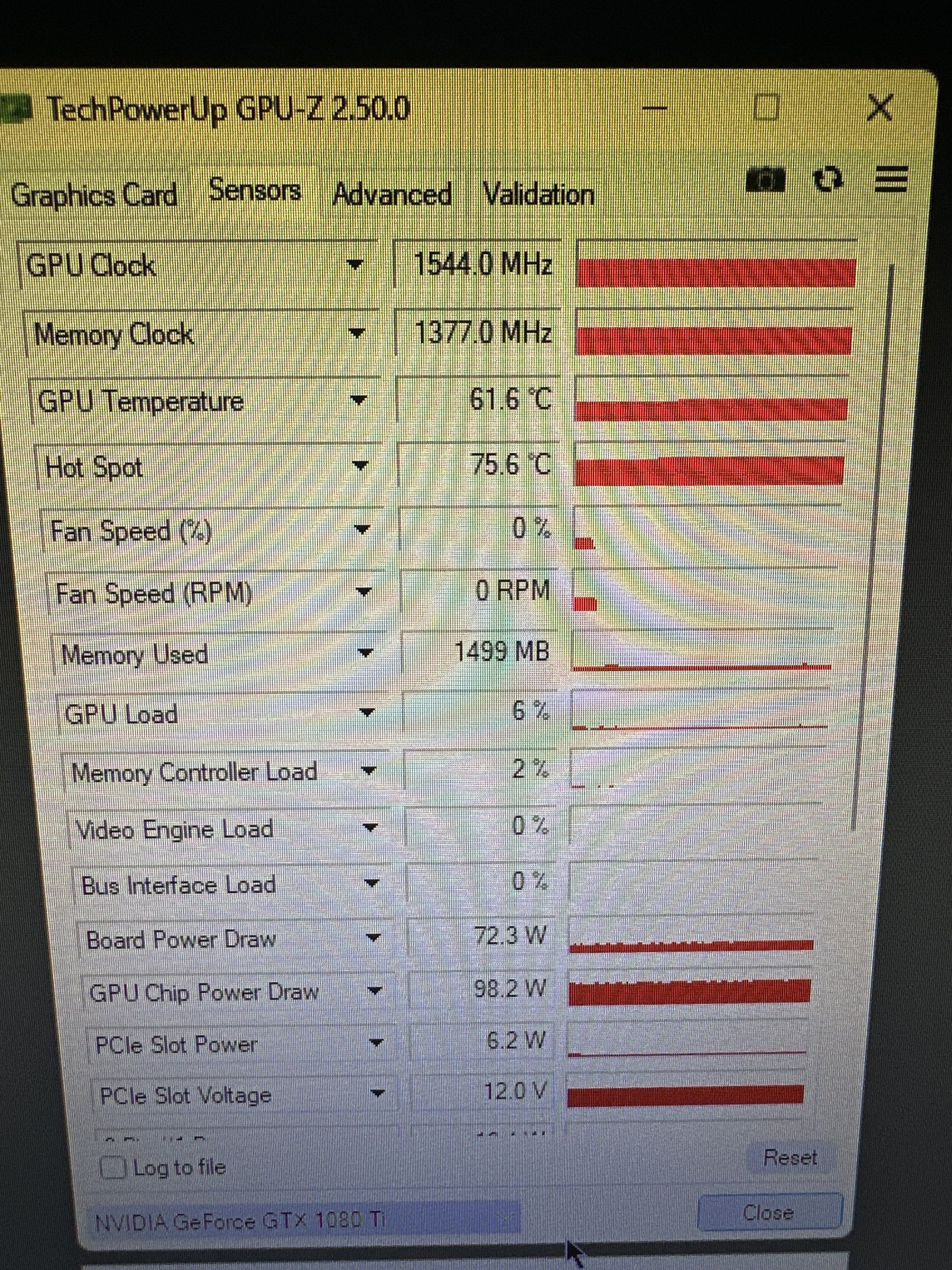

Im Anbetracht des Alters der Karte: Wie warm wird die denn eigentlich beim spielen?
Nicht das die Wärmeleitpaste da eingetrocknet ist... dann ruckelt es nämlich auch, es wird zu warm und die Karte reduziert den Takt aus der Not heraus.
Hört sich nach Thermal Throttling an.

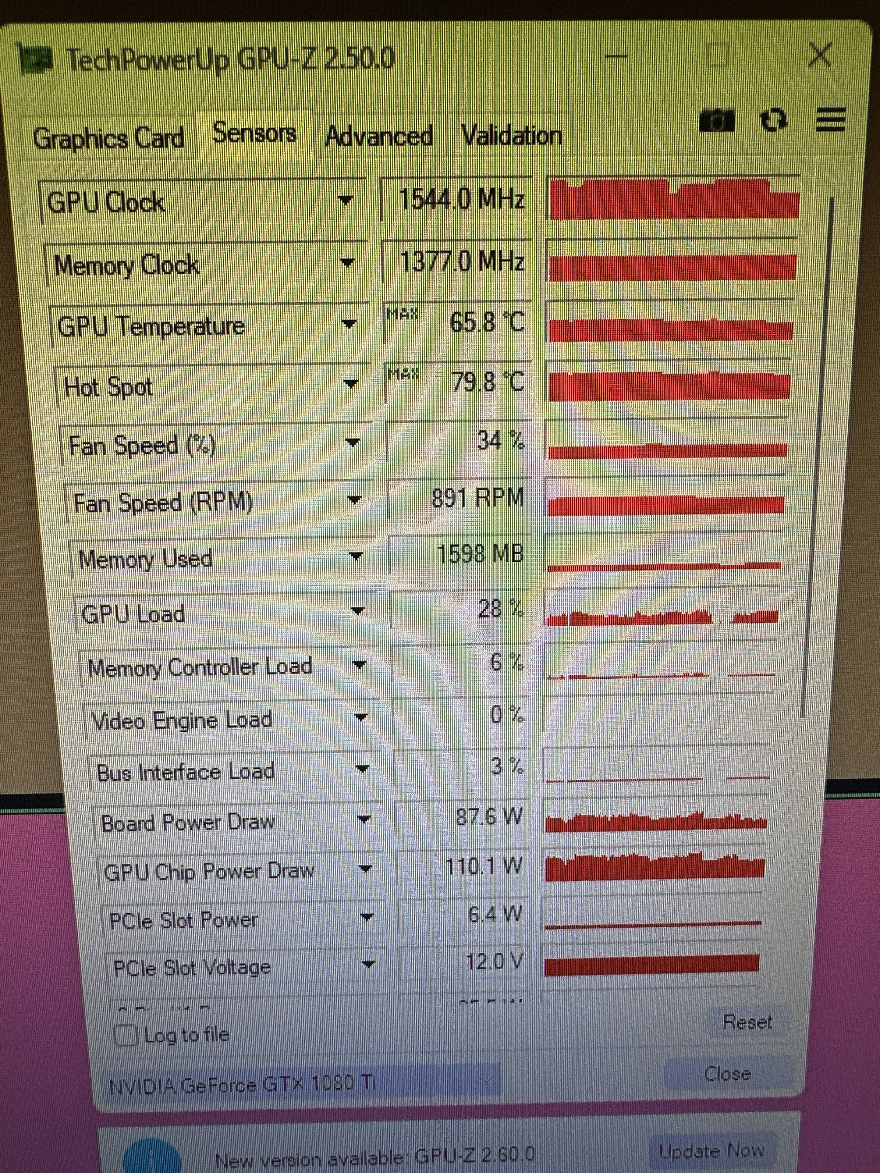

Hotspot 71 Grad
GPU Temperature: 65 Grad
wenn ich nebenbei offen habe
andere gründe warum es ruckelt?
Ok, das ist es dann eher nicht. Der Hotspot darf nach dem was ich weiß (habe letztens erst eine 1080TI neu mit WLP versehen) maximal 91°C erreichen.

Bei gpuz bitte mal in die Spalten klicken und auf " max " stellen .bei deinem Screenshot sieht es eher aus als ob du den im idle gemacht hast.
Entweder zu heiß oder irgendwas belastet dein System kurzzeitig.
Mit was für ne Auflösung zockst du denn ?
