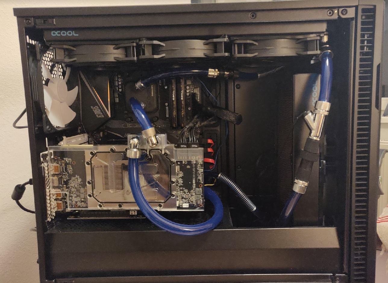

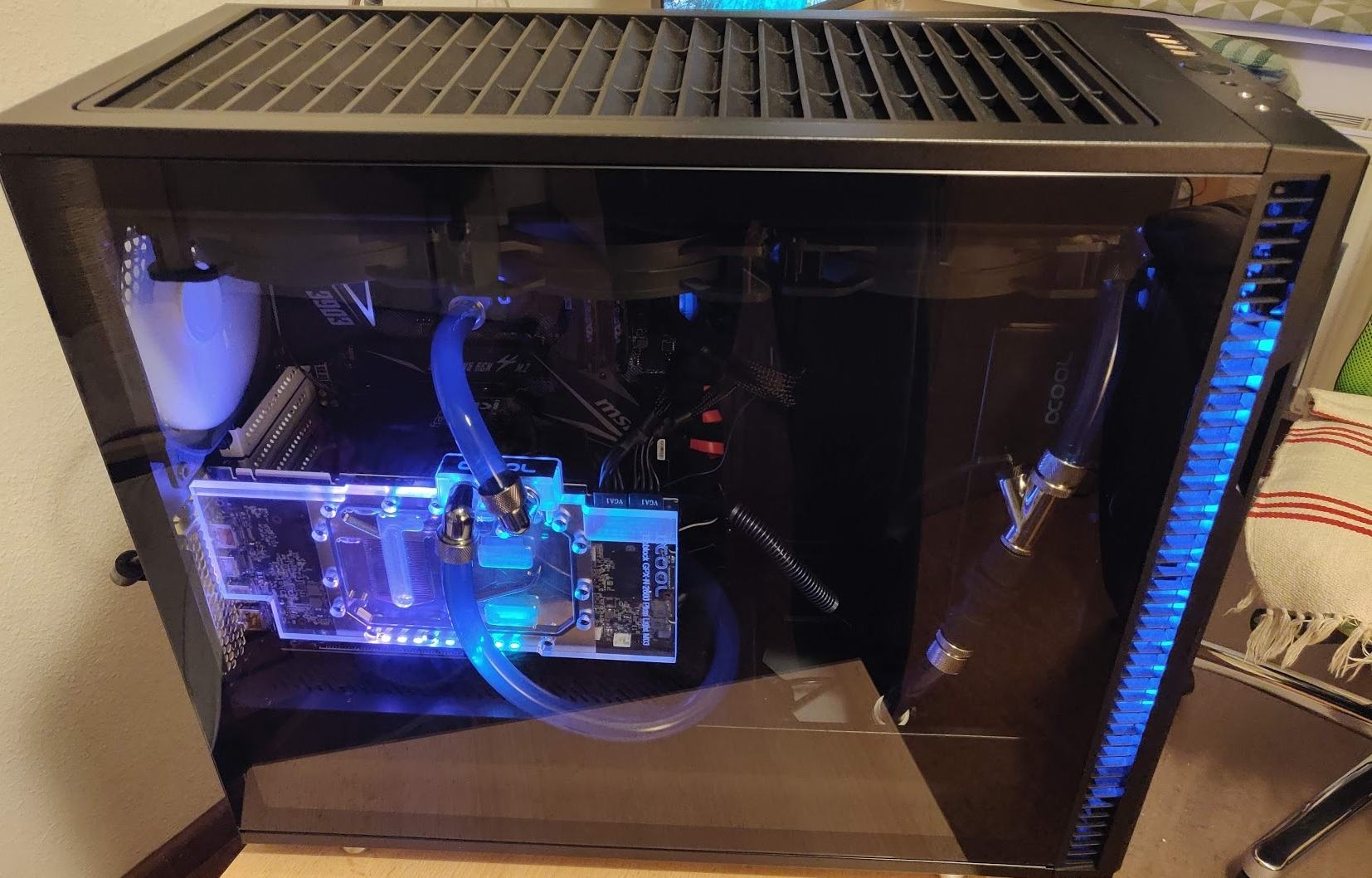

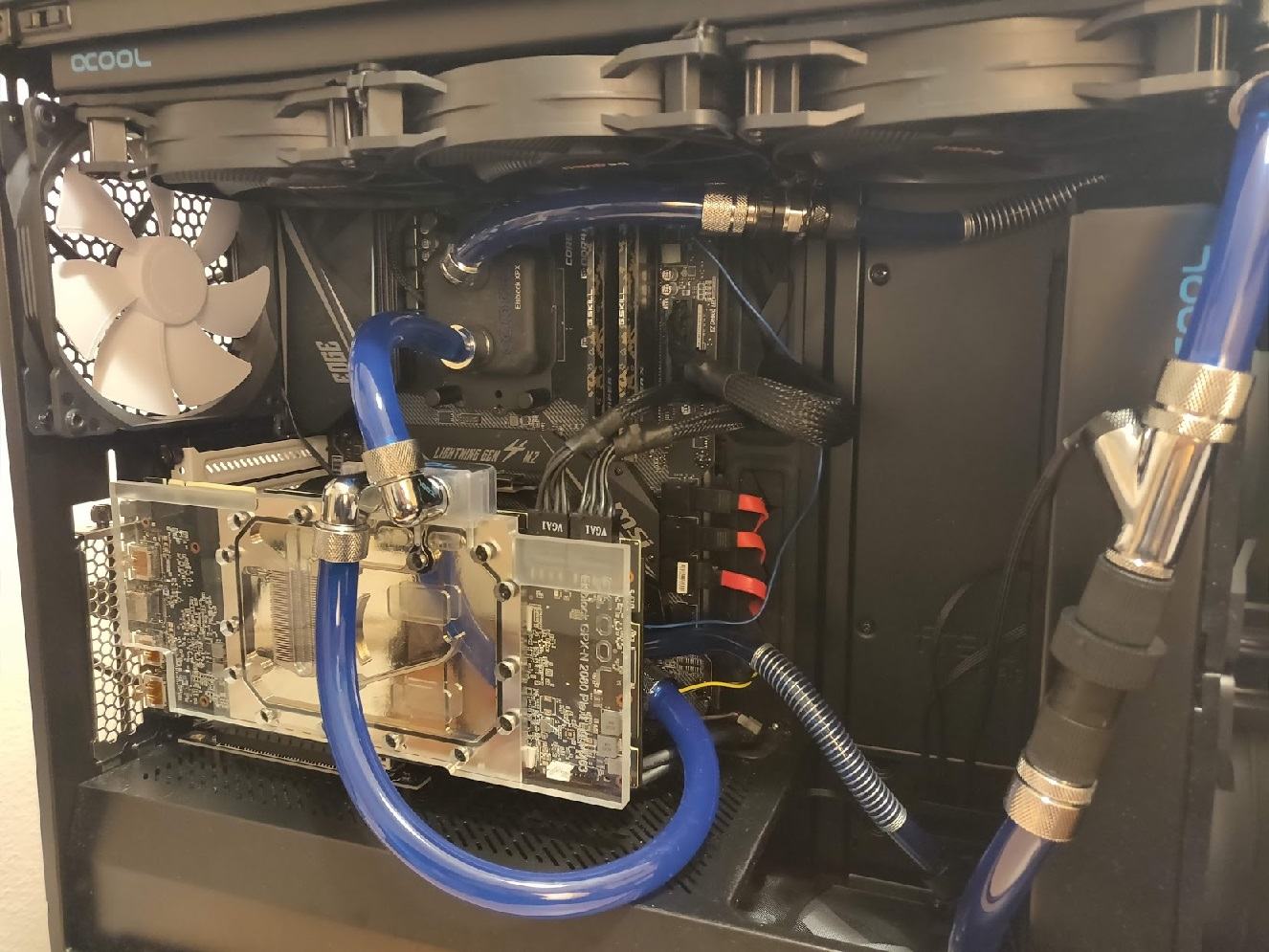

Hier ein kleiner Erfahrungsbericht eines WaKü-Newbies
zum Fractal Design R6.
Bauteile:
Gehäuse: Fractacl Design R6 (gedämmt und ursprünglich ohne Glaswand)
Grafikkarten Riser: Fractal Design Flex VRC-25
CPU: Ryzen 3700X (stock, kein OC)
Mainboard: MSI X570 Edge Wifi
RAM: 2 x 16 GB G.Skill Sniper X DDR4-3600 MHz
Grafikkarte: Gainward RTX 2070Super
Festplatten: M.2 Samsung 970Evo 500 GB, SSD SAMSUNG 500 GB 850Evo, 2x SSD Crucial MX500 1 TByte
Kühlung:
Top Radiator: Alphacool NexXxoS ST30 Full Copper 420mm Länge mit 35mm Dicke und 3x140mm BeQuiet PureWings 2
Front Radiator: Alphacool NexXxoS XT45 Full Copper 280mm Länge mit 45mm Dicke und 2x140mm BeQuiet PureWings 2
Lüfter-Hinten: 1x 140mm Dynamic X2 GP-14 (raus blasend)
Lüfter-Unten: 1x 140mm Dynamic X2 GP-14 (rein blasend)
4x 140er Shrounds mit 7mm Dicke
Pumpe: Alphacool DDC 1T 3.1 mit AGB Eisstation
GPU Kühler: Alphacool Eisblock GPX-N Plexi Light Nvidia Geforce RTX 2080 (Super) M03
CPU Kühler: Alphacool Eisblock XPX
Beleuchtung:
SilentiumPC Aurora 2 Remote RGB-302 (vorne links und rechts an den Luftlöchern der Frontabdeckung)
Front-Radi, Pumpe, Ausgleichsbehälter und CPU Kühler sind aus dem Komplettset: Alphacool Eissturm Hurricane.
Sonstiges:
- Schläuche von Masterkleer in 13/10 und 16/10
- 2 Temperatursensoren Eiszapfen Plug und Phobya Innengewinde
- Aquacomputer Quadro: Lüftersteuerung und Temperaturüberwachung
- Und gefühlt hundert Tonnen Fittings von Alphacool
Temperaturen bei 7 x 140mm Lüfter bei ca. 600 rpm und 22,5°C Zimmertemperatur:
Idle: (Während ich diesen Post schreibe)
Wasser (nach GPU und CPU): 26°C
Grafikkarte RTX2070Super: 26 °C
CPU Ryzen 3700X: 31,4 °C
Prime95 CPU Torture:
Wasser (nach GPU und CPU): 30°C
Grafikkarte RTX2070Super: 28 °C
CPU Ryzen 3700X: 57 °C
Prime95 Torture und gleichzeitig (!) Furmark:
Wasser (nach GPU und CPU): 36°C
Grafikkarte RTX2070Super: 45°C
CPU Ryzen 3700X: 65°C
Hinweis: Prime und Furmark liefen jeweils nur 10 Minuten.
Wenn ich z.b. zwei Stunden lang METRO EXODUS Spiele wird die RTX 2070Super auch mal bis zu 50°C warm und fährt dann den maximalen Boosttakt runter.
Ansonsten habe ich durchgehend den maximalen Boosttakt von 2040 MHz und der Speicher läuft mit 7001 MHz. Hier war das Wasser dann auch schon mal 45°C warm und ich merke an den oberen Lüfterausgängen vom Tower richtig warme Luft raus strömen.
Hier dazu ein kurzes Minivideo:

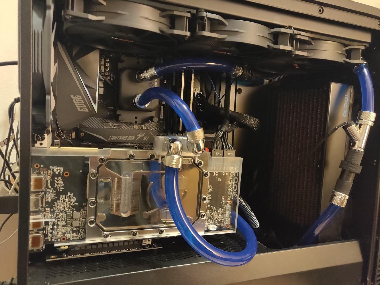

und ein paar Detail Fotos:

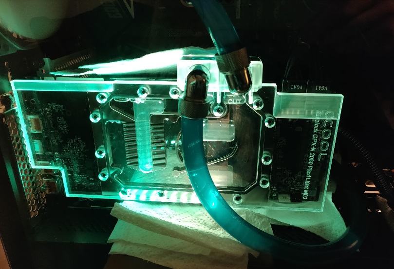

Erster Wassertest nach Umbau der 1 Woche alten RTX 2070 Super auf Waterblock. Mensch haben mir hier die Knie gezittert...

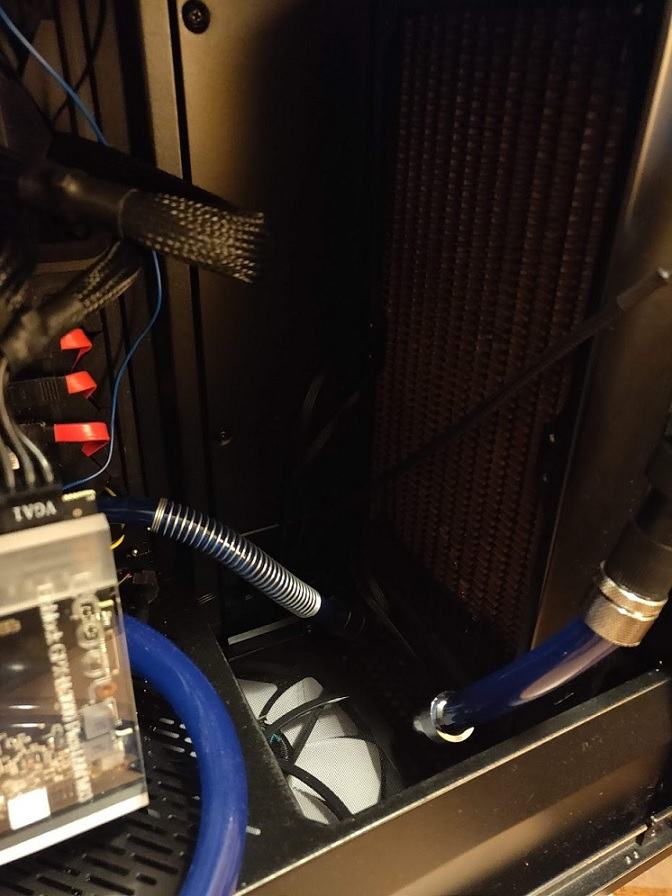

Da ich unten zwischen dem FrontRadi noch ein wenig Platz habe, habe ich da einen der original 140er Gehäuse Lüfter von Fractal Design dran geschraubt. Theortisch soll ja eigentlich sogar noch ein 280er Radi unten rein passen. Wobei mir das echt rätselhaft ist - da sind ja noch die vielen Kabel vom Netzteil. Deshalb erstmal nur ein Lüfter.

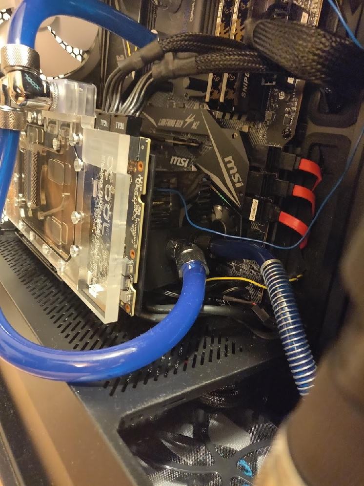

Hier einer der Gründe warum ich mir den Grafikkarten Riser / Vertikalmontierteil gekauft habe. Damit ich endlich die "hässliche" Pumpe mit AGB dahinter verstecken kann. Und ja der Einlass an der Pumpe ist nur ein 13/10er Schlauch, daher auch die Knickschutzfeder. Der Dicke 16/10er Schlauch würde da zu steif sein und ich hatte nicht genug 16/10er Fittings mit Abknickwinkel.
und hier noch ein paar Seitenansichts Fotos ohne Glas und ohne Beleuchtung:

Zum eigentlich Wakü Aufbau:
Pumpe schickt das Wasser zur Grafikkarte, von dort dann zur CPU in den 90° gedrehten Alphacool XPX.
Von der CPU geht es dann über ein Standard 13/10er Schlauch mit Knickschutz und Temperatursensor zum Top-Radiator.
Aus dem Top Radi geht es über ein 16/10er Schlauch in den Front Radiator nach unten, hier ist noch ein Temperatursensor in einem Y-Teil verbaut. Dann kommt die Schnellverschluss zum Wasserablassen.
Vom Front Radi geht es wieder mit einem Standard 13/10er Schlauch mit Knickschutz zur Pumpe.
Achso - die Kühlflüssigkeit ist übrigens klar, die Schläuche sind einfach von Haus aus Blau. 🌊
Erfahrungen:
- Ja das Gehäuse ist eigentlich echt zu klein. Ich kam mächtig ins Schwitzen und musste eine menge improvisieren um alles so rein zu bekommen.
- Grafikkartenumbau auf Wasserkühlung ist echt das Einfachste an der ganze Sache gewesen. Zumal man da gemütlich am Schreibtisch sitzt und das machen kann.
Probleme die ich hatte:
- Der Top Radiator schlägt trotz seiner Dicke von nur 35 mm mit dem mittleren Lüfter auf den Headspreader vom RAM. Ich konnte also entweder den Lüfter weg lassen oder mir was überlegen. Hier habe ich mich dann aus einem anderen Build einer Idee bedient und habe den mittleren Lüfter nicht verschraubt sondern einfach die unteren beiden langen Schrauben ohne Lüfter reingeschraubt und den Lüfter darauf "abgelegt". Dann habe ich den Lüfter mit 4x Kabelbinder/isoliertem Draht an dem rechten linken Lüfter befestigt. Nun sitzt er bombenfest, wackelt nicht und liegt nicht mehr auf dem RAM auf.
- Der Einbau des Top Radiators inkl. Lüfter geht erstmal gar nicht, man muss zumindest den letzten Lüfter erstmal abbauen, den Radiator einsetzten und dann den Lüfter dran schrauben. Also wenn der Radiator schon richtig sitzt. Ansonsten verkantet der hintere Lüfter am Mainboard.
- Shrounds sind die Hölle!!!! Ich habe noch nie so was friemlieges fummeliges gemacht wie an der Front die Shrounds zwischen Radiator und Lüfter und Gehäuse zu befestigen. Ich bin dabei fast wahnsinnig geworden1!!! Diese rutschigen fummeligen wabbeligen Gummiedinger. Am Ende hatte ich dann als Hilfe die Shrounds vorher mit Tesafilm am Radiator angeklebt. Damit diese nicht ständig weg rutschen und den Tesafilm dann am Ende wieder abgerupft.. 🤯 🤬
- Das Verschlauchen im Allgemeinen. Vor 1,5 Monaten kannte ich diesen Begriff noch gar nicht. Nun weiß ich dass es da viele Fallstricke gibt. Das Schläuche knicken können. Das Dichtungen Tropfen wenn die Fittings nicht fest eingeschraubt sind und das dicke Schläuche andere Probleme mitbringen als dünner Schläuche.
- dünne Schläuche: Sie knicken. Manchmal auch an Stellen die man nicht sieht :-(
- dicke Schläuche: knicken zwar fast gar nicht, brauchen aber mehr platz und vor allem größere Radien wenn man Kurven zieht.
- In Videos und Fotos sehen Waküs immer so "einfach" aus - aber bis man die Schläuche so perfekt gelegt hat kann echt ne Menge Zeit vergehen und viel Schweiß fließen. 🥺😥
- Entwassern: es ist ja echt nicht einfach aus 2 Radis + GPU und CPU Kühler das ganze Wasser raus zu kriegen. Man muss vor allem die ganze Wakü aueinanderbauen :-(
- Ich habe noch keinen schönen Platz für den Aquacomputer Quadro gefunden. Der ist jetzt mit vielen Kabel hinter das Netzteil gestopft.. :-(
