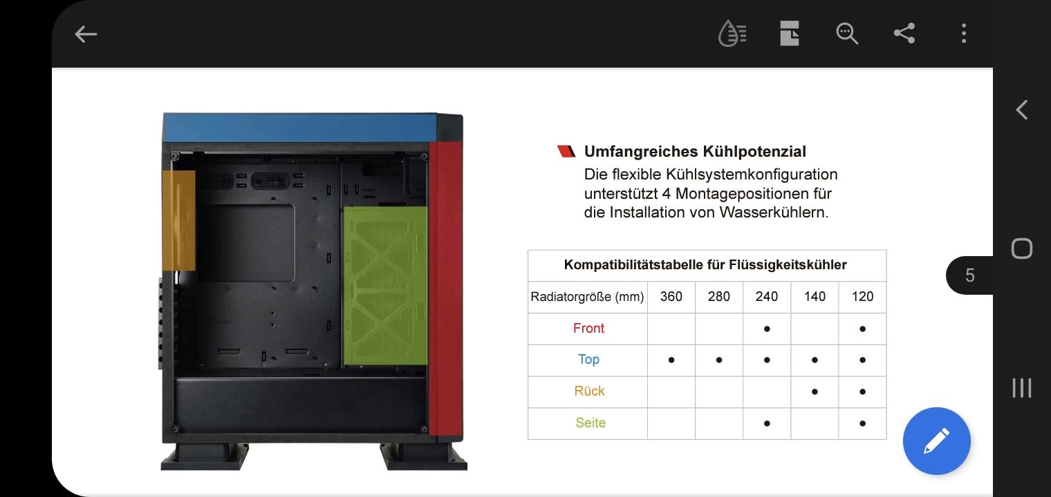

Was hast du denn für ein Gehäuse?
Wo wären die radis verbaut?
Der Große oben, der Kleine seitlich rechts.
Enermax Saberay
Das mit dem seitlich rechts verstehe ich nicht ganz.
Hab mir das Gehäuse auf der Website angesehen da kannst doch nur oben und vorne oder hast du was aus geschnitten?
Mach mal nenn bild bitte
Das grüne Feld
Ah okay das geht natürlich kannst du so bauen.
Google hat mir nenn völlig anderes Gehäuse gezeigt 🤦‍♂️
Für die beiden radis und Block brauchst dann
6 Fittinge
Und nenn bisschen Schlauch
Dann klappt das
