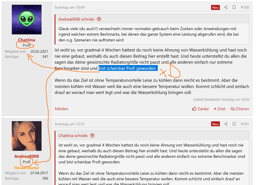

Ist wohl so, vor gradmal 4 Wochen hattest du noch keine Ahnung von Wasserkühlung und hast noch nie eine gebaut, weshalb du auch diesen Beitrag hier erstellt hast. Und heute unterstellst du allen die sagen das deine gewünschte Radiatorgröße nicht passt und alle anderen einfach nur extreme Benchmarker sind und bist scheinbar Profi geworden.
Keine Sorge, das seid ihr doch beide 🥰
