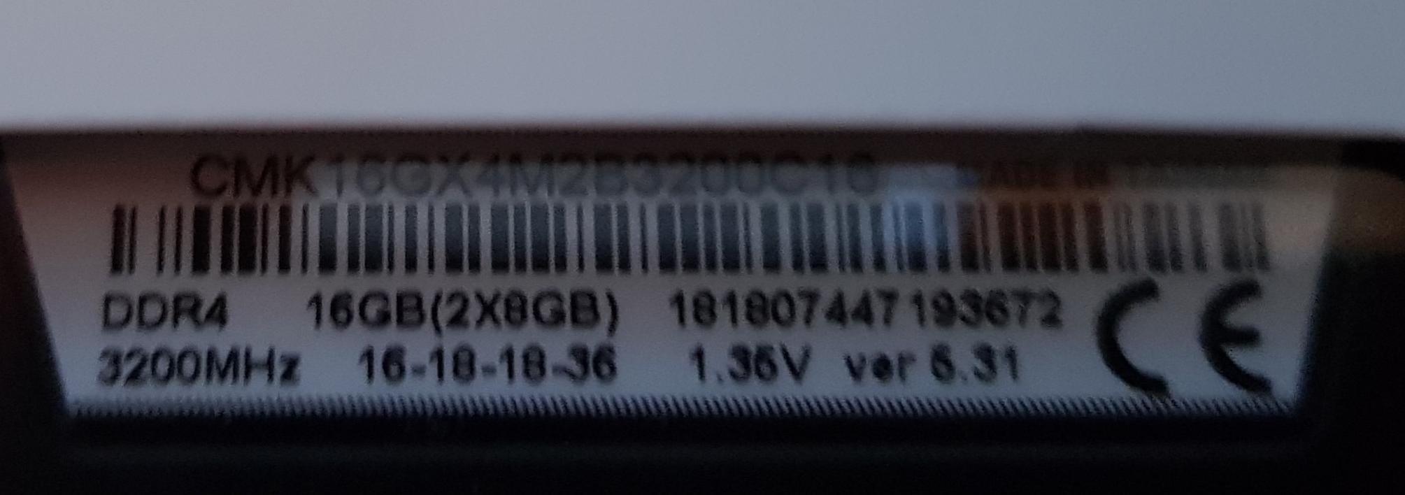

... und Corsair DDR4 16GX4M2B3200C16, Ver. 6.31 - (2*8GB) ...
Schau noch mal genau hin. Da steht bestimmt 4.31 und nicht 6.31. Da sind dann Samsung 8Gbit B-die auf den Riegeln. B-die laufen auf der Ryzen Platform mit dem XMP Profil normalerweise immer auf DDR4-3200.
Glück gehabt! Hättest auch Hynix AFR oder MFR erwischen können.
Hallo curious,
Habe die Speicher vor dem Einbau fotografiert - da steht definitiv Version 6.31 auf den Riegeln. Trotzdem "Glück" gehabt.. Kann das Bild gerne hochladen falls gewünscht.

Bei solchen Modellen mit Allerweltsspezifikationen können die Hersteller verbauen was Sie wollen und gerade (günstig) verfügbar ist, da die meisten IC Typen diese mit wenig Binning schaffen. Deshalb sind Angaben wie die Anzahl Ranks usw auch nicht Teil der Produktspezifikationen, andernfalls würde die Anzahl der Modellnummern explodieren würde und die Modelle wären ingesamt sehr kurzlebig (kurrzeitig am Markt verfügbar).
Ver6.xx ist aber in der Tat ausgeschlossen bei DDR4, weil es Promos schon sehr lange nicht mehr gibt :d
Edit: Ja, lad die Bilder und das SPD bitte in der Datenbank hoch!

Das sieht wirklich wie 6.31 aus. Könnte das auch 5.31 sein?
Bin schon sehr gespannt darauf, was der Thaiphoon Burner zu den Chips sagt.
Hallo curious, Ist definitiv 6.31 (noch einmal gecheckt) - bin auch schon gespannt auf fachkundige Info bzw. Thaiphoon burner Ergebnis. Checke ich morgen, bin mittlerweile um ehrlich zu sein verwirrt, was ich da erhalten habe. Corsair Promo sagt mir gar nichts auch wenn Hersteller Promos dannach klingen als ob das Spezialversionen wären - ob nur billiger oder besser habe ich leider keine Ahnung. Bin kein OC'er - werde morgen dennoch versuchen wie weit ich den RAM OC kann... Aktuell bin ich happy wie super stabil und schnell das Ryzen System ist.

Da will ich ihn nicht aufhalten. Auf dem Ram sind Hynix Chips verbaut.
Dann sollte es eigentlich eine Ver5.xx sein.
Unter Hersteller der Riegel steht "Trial Version" (seltsam - deckt sich mit der Aussage dass das "promo" Speicherriegel sind
"Trial Version" steht in manchen Feldern, weil diese Informationen in der Testversion unterdrückt werden. Dies soll ein Anreiz sein, sich eine Lizenz für Aida64 zu kaufen.
Du hattest mich außerdem völlig falsch verstanden. Ich meinte nicht Promo(tion)s, sondern ProMOS für welche bis zu Ihrem Ausstieg aus dem DRAM Geschäft Corsair Ver6.xx reserviert war.
