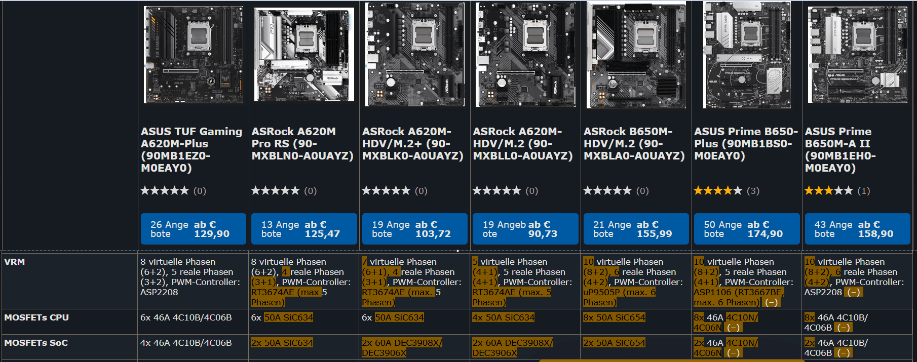

Aber noch mal zurück zu deiner Frage. Ich bin wieder am PC und konnte ein wenig vergleichen:
Ganz rechts die beiden Asus B650 Prime die von Hardwareunboxed wegen der VRM zerrissen wurden.
Wenn du jetzt das A620 TUF anschaust siehst du, dass da die gleichen VRMs, aber in geringerer Stückzahl, verbaut wurden. Das A620 TUF wird also sicher nicht besser abschneiden als die B650 Prime Modelle.
Das dritte von rechts ist das gelobte B650-HDV/M.2, vierte von rechts das "Meh" A620M-HDV/m.2 und fünfte von rechts das "okaye" A620M-HDV/M.2+.
Was ich sehe ist, dass das Asus TUF A620M-Plus die gleichen VRMS hat wie die im Roundup zerrissenen Asus B650 Prime Modelle (wird also ebenfalls Murks sein) während das AsRock A620M Pro RS die gleichen VRMs hat wie das okay getestete A620M-HDV/m.2+.
Das sagt mir, wenn nur das ASUS TUF A620M und das AsRock A620M Pro RS zur Wahl stehen, ich auf keinen Fall das Asus nehmen würde.
