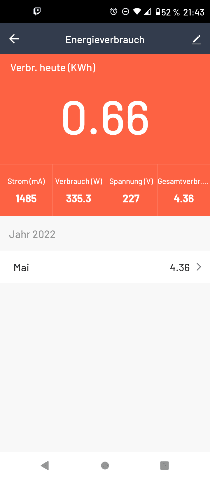

Pc aus der Signatur beim cyberpunk zocken monitor läuft über einen anderen Kreis, zieht aber nochmal 90w
