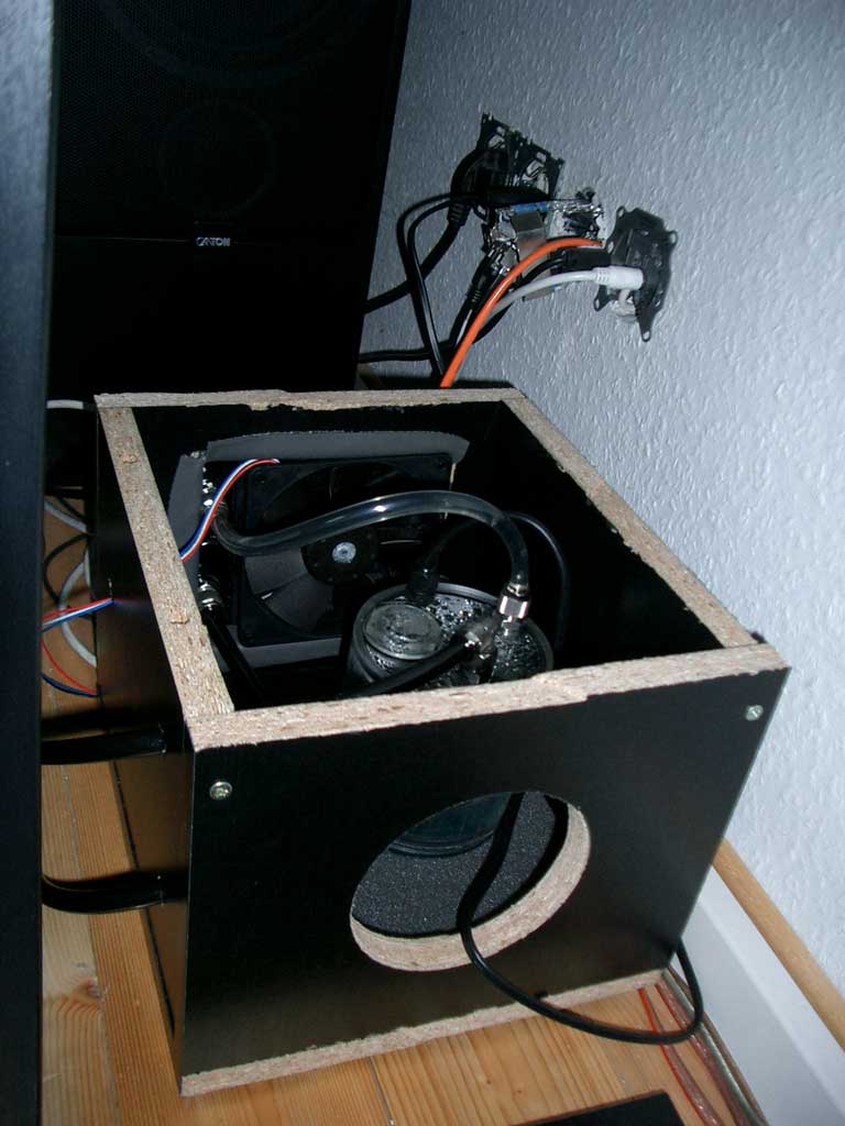

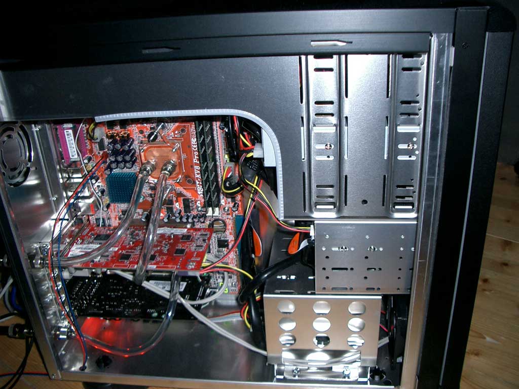

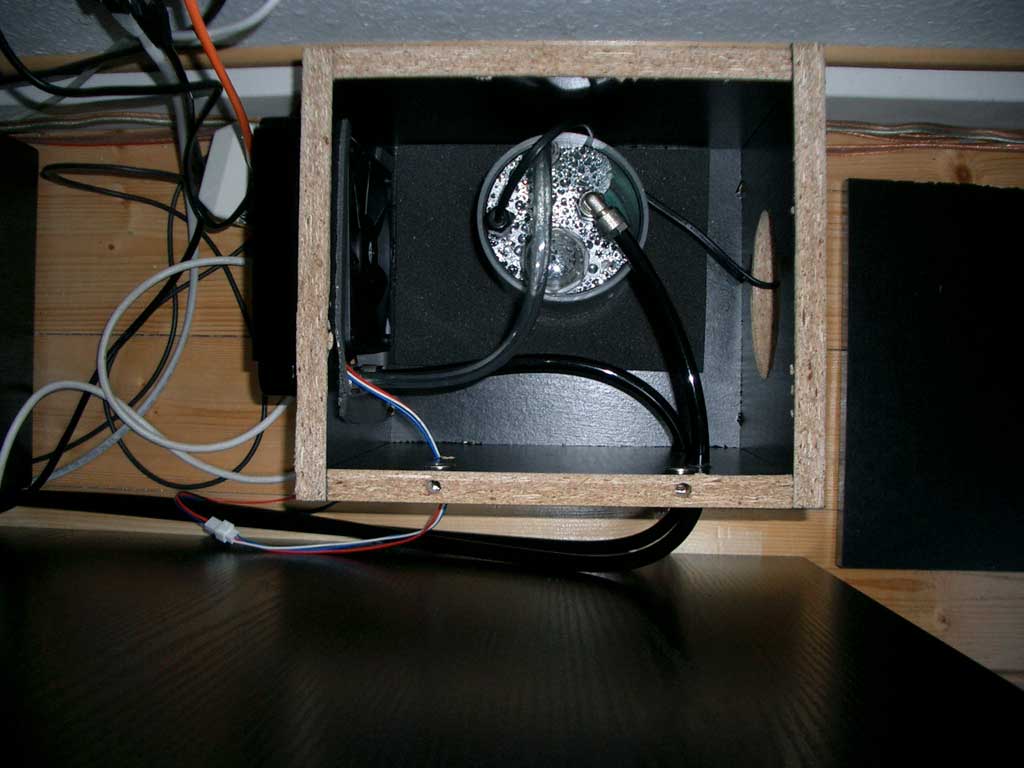

Die Pumpe ist im AB integriert (Alphacool-Eheim Station 600). Ein Problem bei der Befestigung wäre es, die Pumpe mit AB vernünftig zu entkoppeln, so dass es auch noch vernünftig aussieht.
Außerdem überträgt die Pumpe am Pumpenausgang die Vibrationen sehr stark auf den Schlauch. Ich nutze PUR-Schlauch, der bekanntlich härter ist und die Vibrationen stärker überträgt. PVC möchte außerhalb des Cases nicht verwenden.
Am liebsten wäre es mir, eine kurze Strecke (vielleicht 20 cm) vom Mora zur Pumpe zu verbinden, so wie ich es jetzt auch habe. Nur sollte zusätzlich auch eine kurze Strecke (ebenfalls etwa 20 cm) von der Pumpe auf eine Art Adapter (PVC auf PUR) laufen.
Ich tippe mal, dass meine Erklärung etwas unverständlich sein dürfte.
Ich habe mal gerade ein paar Bilder vom jetzigen Aufbau gemacht. Sie müssen aber noch kurz in meine Galerie hochgeladen werden. Vielleicht hilft das bei der Veranschaulichung.
EDIT: Die Bilder müssten jetzt hier im Post direkt sichtbar sein.
Gruß,
Frittenbude
