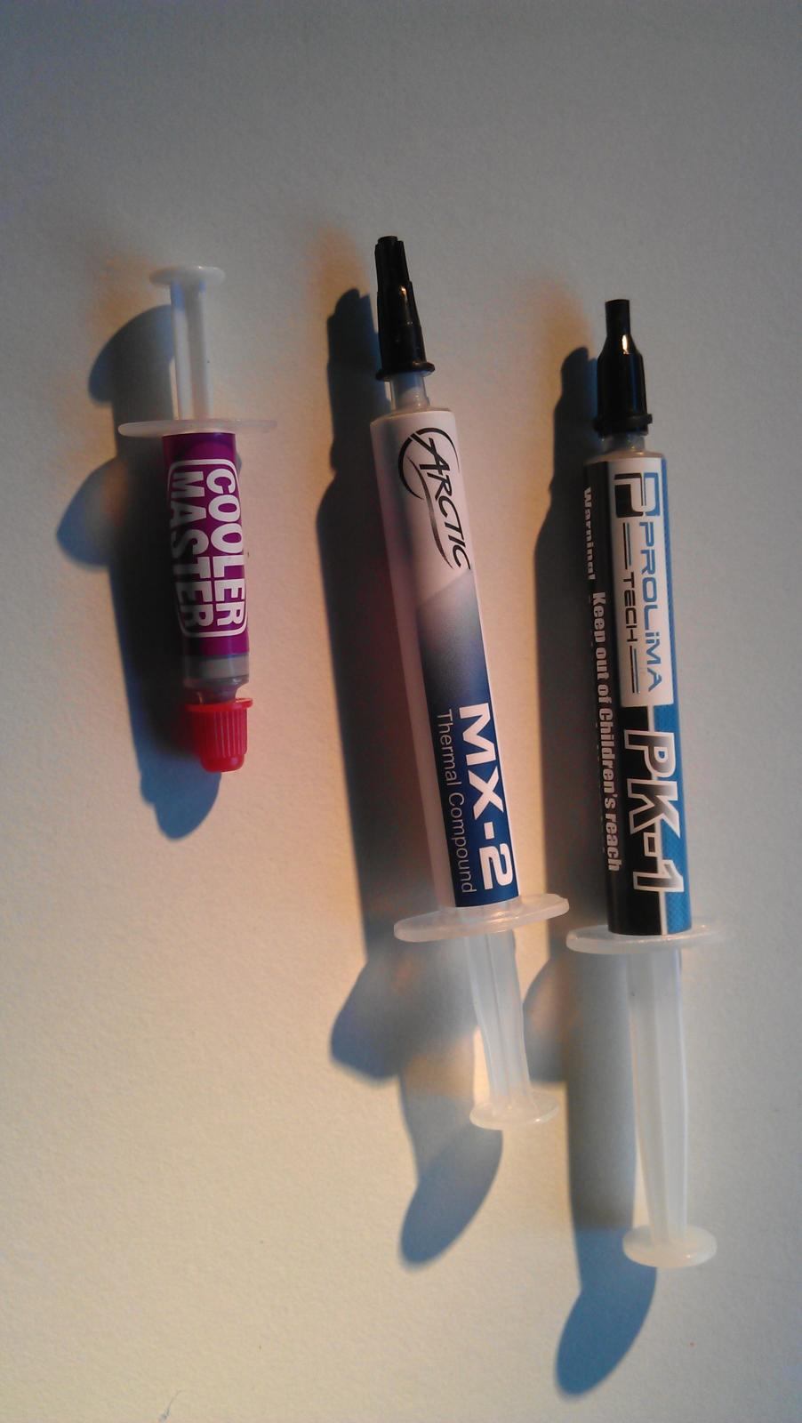

so, ich wollt mich morgen dann mal an die montage machen. habe beim aufräumen noch weitere wärmeleitpaste gefunden (siehe photo). welche davon würdet ihr nehmen?
ich nehme an, dass die cooler master aussen vor ist, oder? ich hab eh keine ahnung woher die kommt, oder wie alt die ist. also arctic oder prolimatech?
wie gesagt soll nen ordentlich übertakteter sandy bridge i7 gekühlt werden.

Ich verstehe net, warum aus dem auftragen von WLP hier in letzter Zeit so ein Riesen Wirbel gemacht wird. Es spielt keine Rolle wie, es darf einfach net zuviel bzw zu wenig Paste sein fh
