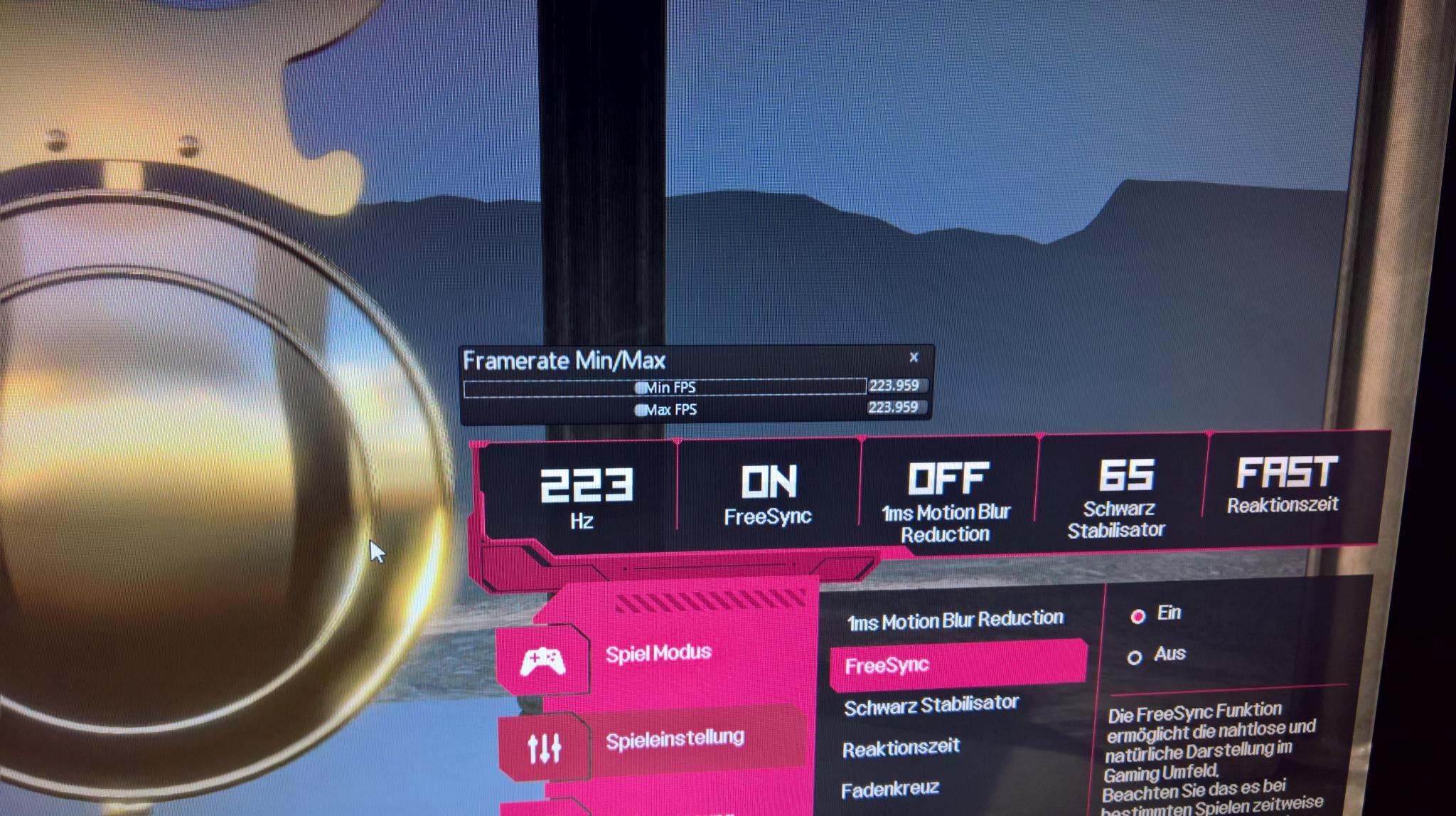

Also bei mir funktioniert alles perfekt. Je nach FPS ändert sich auch im OSD vom Monitor die Bildwiederholfrequenz.
Gsync funktioniert einwandfrei, könnt ihr mit der Nvidia "Pendel Demo" testen.
Interessant finde ich, dass die Bildwiederholfrequenz verdoppelt, verdreifacht, vervierfacht, verfünffacht oder sogar versechsfacht wird, je nach FPS.
Das heißt bei 20 FPS zeigt mein OSD 120 Hz an.
Das einzige Problem ich hatte, ich konnte G-Sync nicht aktivieren. Ich hab dann den Ausgang meiner Grafikkarte auf einen anderen Displayport (meine Karte hat 3) gewechselt, dann ging es sofort.
