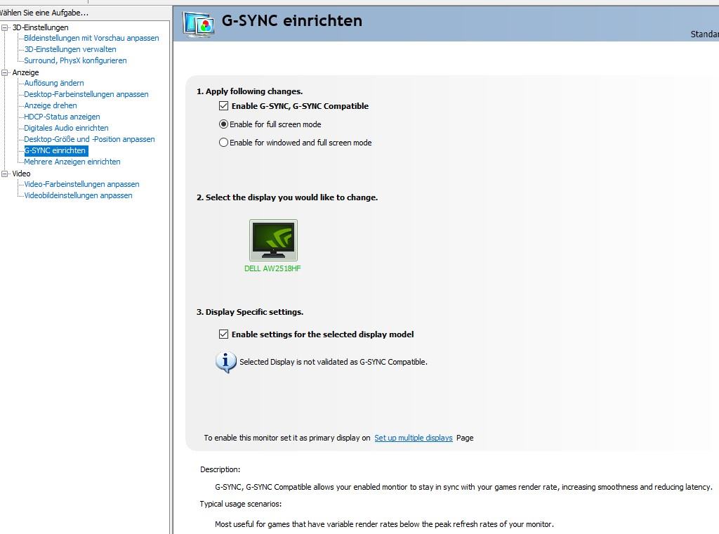

Darf ich fragen, hast du den Punkt "G-Sync Einrichten" bei dir?
GSync läuft auch, in CSGO bemerke ich es sogar sehr.
Aber beim Pendulum hat das pendel komischerweise auch ohne GSync keinerlei Risse, als wäre GSync an.
Obwohl es ja da steht, dass es aus ist.
Danke dir. Das ist aber komisch. Habe den neuesten Treiber installiert und ich habe keinen Punkt mit "G-Sync Einrichten".
DP? Vorher mit HDMI 2.0 hatte ich den auch nicht.
hast du auch den AW2518HF?

GSync wird nur per DP unterstützt, wenn kein Monitor mit HDMI-2.0 angeschlossen wird.
Liegt wohl daran, dass HDMI-1.4 nur 1080p mit max 60FPS unterstützt.
Sofern ich das richtig auf der Support-Page gelesen habe.
