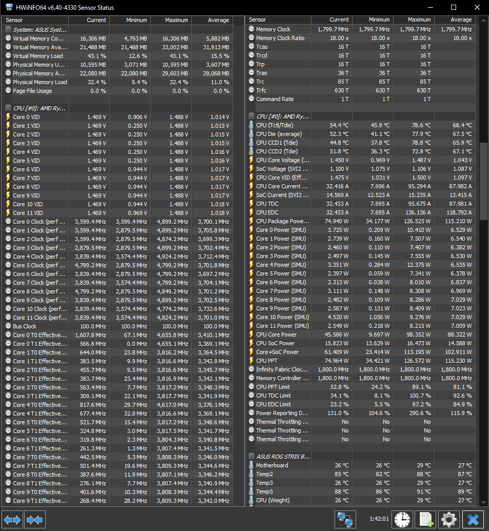

Hallo Zusammen,
ich habe nun endlich meinen PC zusammengebaut.
Bei Prime95 und CinebenchR20 wird´s meinem CPU aber sehr warm. 90°C - also die Grenze, die AMD angibt - und taktet dann entsprechend runter.
Ja ich kenne die Angaben von AMD, 1,5V und 90°C sind im Grunde nicht so schlimm - ich würde aber gerne darunter (weit darunter) liegen und ich denke die Kühlung sollte das durchaus schaffen...

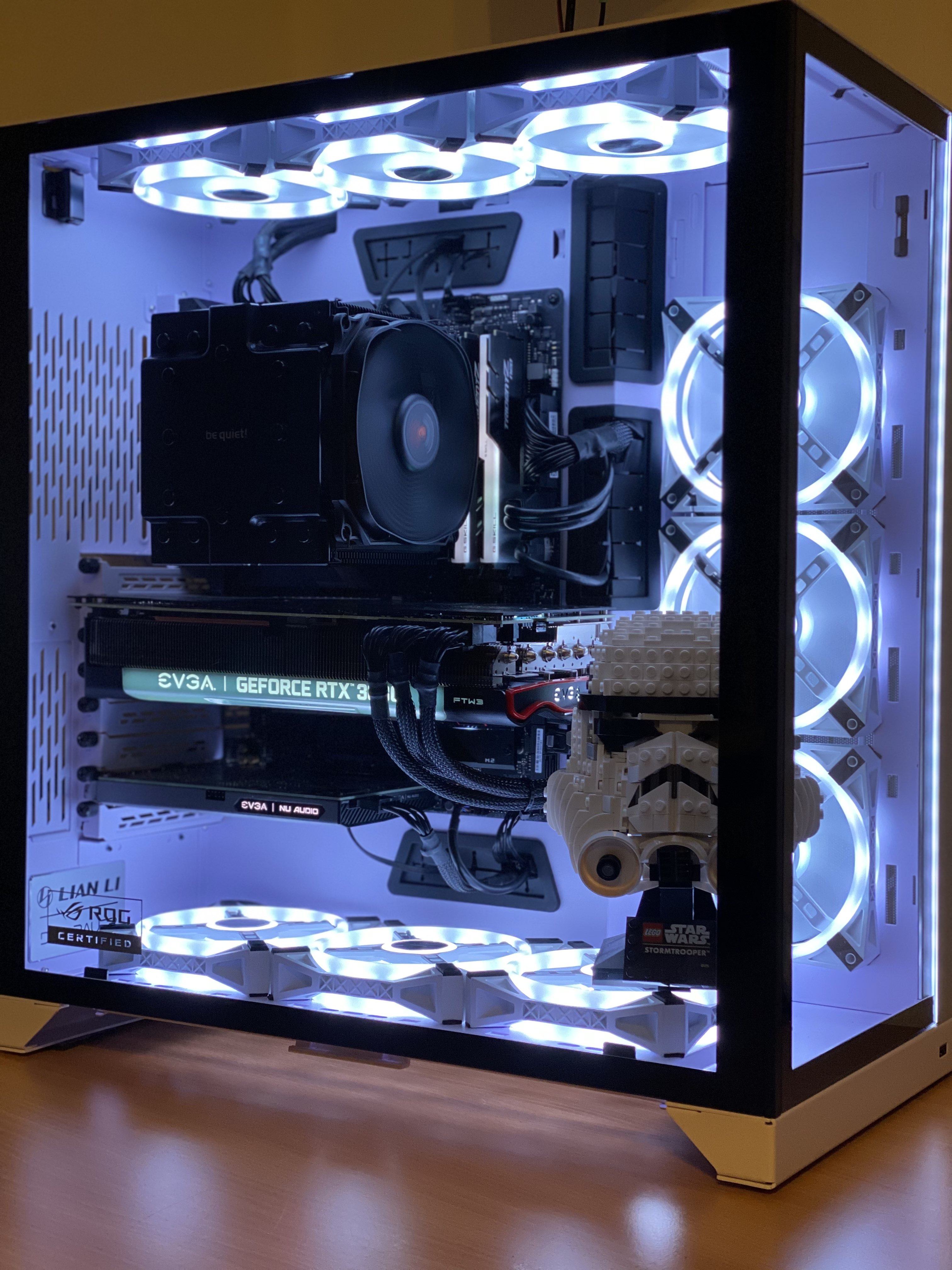

Da ich mir extra 9x Corsair QL Lüfter in mein Gehäuse gebaut habe, die sche***e teuer waren, bin ich mit so einer Temparatur echt nicht zufrieden.
System:
Asus B550 E-Gaming
Ryzen 5900X -> gekühlt vom bequiet Dark Rock Pro 4 mit Thermal Grizzly Kryonaut
G.Skill 3600Mhz CL16 2x16Gb
EVGA 3080
Lian Li + Lüfter
3x unten intake
3x Seite intake
3x oben outtake
1000RPM festgesetzt
Was könnte das Problem sein? Was kann ich tun?
Vielen Dank für Eure Hilfe.

Der Tower sieht wirklich sehr schick aus. Aber ich glaube für Luftkühlung ist er auch gar nicht konzipiert, hier wirst du keine Bestwerte erreichen. Man korrigiere mich wenn ich falsch liege.

Hallo! Dem Screenshot von HwInfo zufolge hast du (bewusst oder unbewusst) PBO aktiviert, weshalb sich dein 5900X maximal 205 Watt PPT und 140A TDC + 190A EDC genehmigt hat. Das ist deutlich mehr als @ stock vorgesehen (dann dürften da "nur" 142W PPT + 95A TDC + 140A EDC stehen). Das heizt unter LuKü deutlich mehr.
Du hast ja auch ein Asus B550 Brett -> mein Tipp: flashe das aktuelle UEFI 1602 mit AGESA 1.1.9.0 (falls nicht bereits geschehen), setze die PBO Limits auf "Auto" oder noch besser trage die oben genannten "Stock" - Werte manuell ein ("Auto" war bei mir bislang zuverlässig = PBO off, aber sicher ist sicher). Und experimentiere ruhig mal etwas mit dem Curve Optimizer für bessere Temperaturen und Taktverhalten.

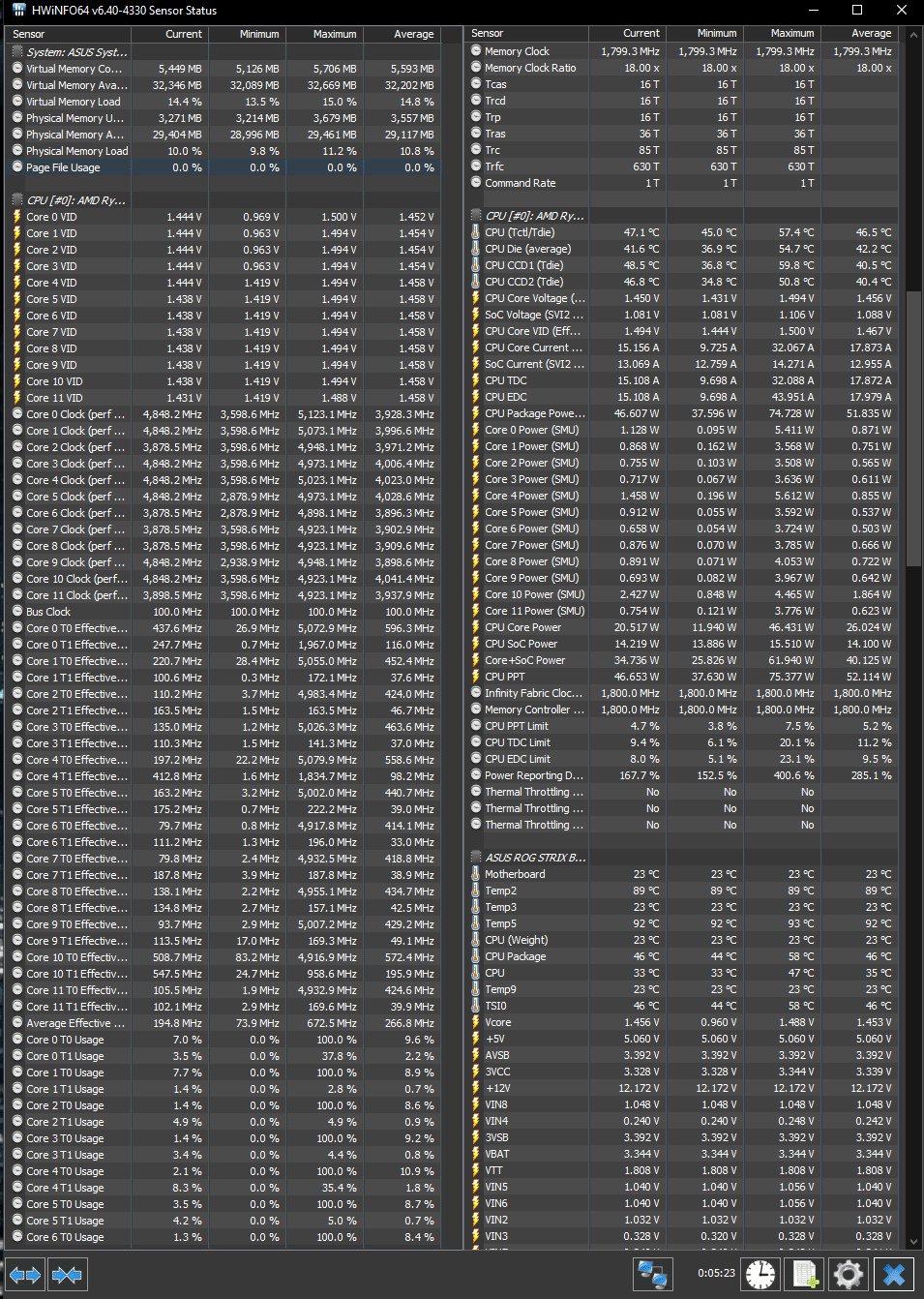

Danke für den Hinweis!
Habe eben auch bemerkt, dass PBO aktiv war. Deswegen ist er jedes mal in die 90°C Grenze gefahren.
Auf Stock mit DOCP lief das System jetzt eine Stunde Prime95 Small FFT:

Na die Werte sehen doch i.O. aus. Und du weißt ja jetzt selber, auf was es hinausläuft :)
Willst du mehr Leistung, brauchst du ne bessere Kühlung.
