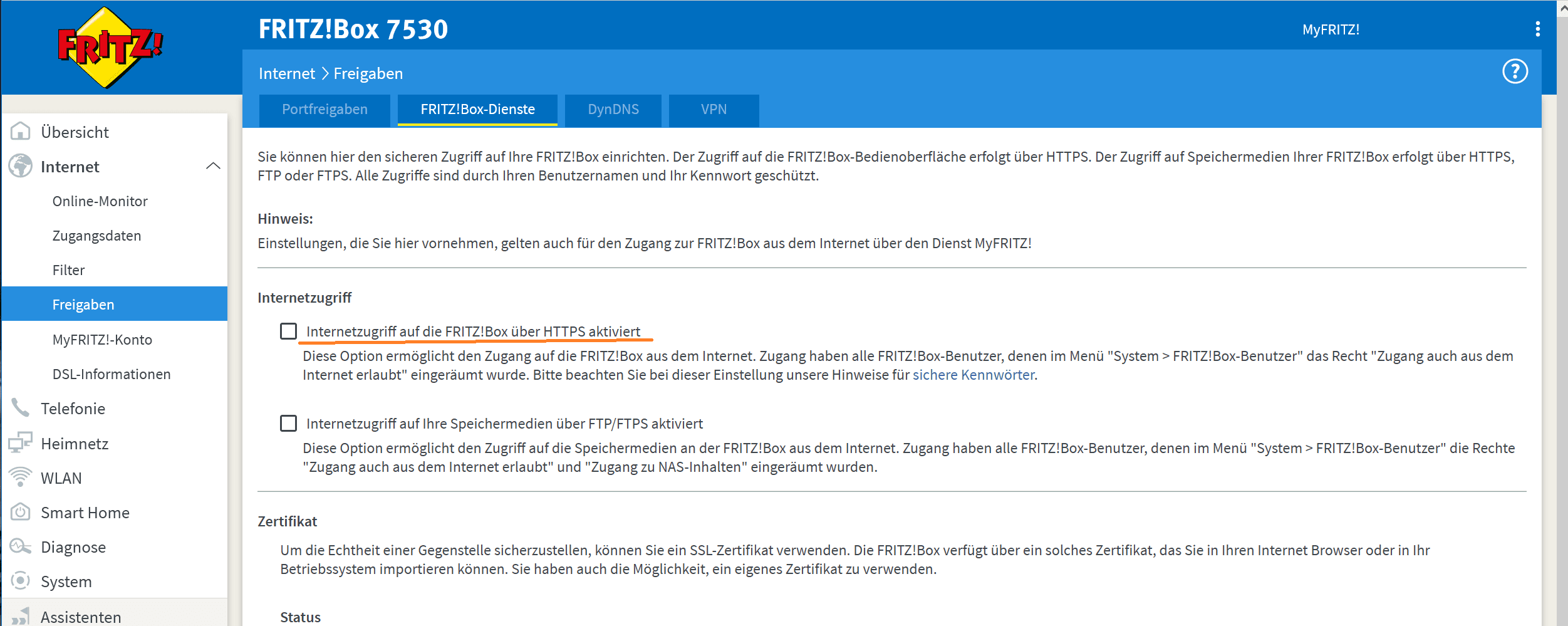

Hallo Community,
wie ich eben feststellen musste, habe ich diverse Anmeldeversuche von unbekannten (IP 193.46.255.150). Sollte hier meinerseits etwas unternommen werden? Die IP des Anmeldevorgangs liegt nicht in meinem IP-Bereich. Deswegen frage ich mich, wie er dann versuchen kann, sich anzumelden.

Und nun die grosse Preisfrage, ohne bashen zu wollen: Wieso aktiviert man Optionen dessen Auswirkung man nicht kennt?
@p4n0 Ich hab diese Option aktiviert, damit ich mittels VPN auf die Fritz.box zugreifen kann. Dies ist leider manchmal nötig. Oder gibt es dazu eine sicherer Variante? Ich hab ehrlich gesagt nicht mehr daran gedacht, dass es damit zusammenhängen kann.
Diese Option bringt lediglich dein FritzBox Webinterface an die Oeffentlichkeit. VPN sollte davon unberuehrt bleiben und weiterhin funktionieren.
Sind am Ende des Tages 2 unterschiedliche Baustellen.

Ich habe das wohl in vorauseilendem Gehorsam in die folgenden Aussagen unter Internet>Freigaben>Fritzbox-Dienste hineingelesen:
Diese Option ermöglicht den Zugang auf die FRITZ!Box aus dem Internet.
Hinweis:
Einstellungen, die Sie hier vornehmen, gelten auch für den Zugang zur FRITZ!Box aus dem Internet über den Dienst MyFRITZ!
Die Einrichtung der VPN Verbindung verwendet meines Verständnisses nach die Angaben vom MyFritz Konto.
