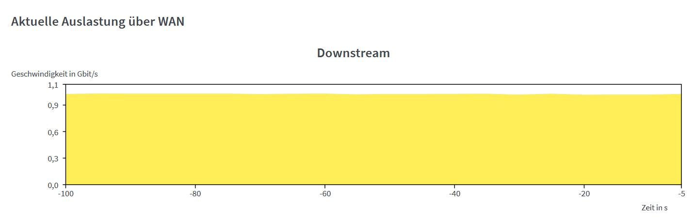

heute habe ich eine neue Fritzbox 4060 angeschlossen und bin soweit zufrieden mit der Rohleistung des Prozessors. Ich habe jedoch zwei massive Fehler festgestellt:
1. Das WLAN lässt sich nicht abschalten? Normalerweise ging das doch im Menü > WLAN > Funknetz? Aber ich sehe keine Option eine oder alle der drei Funknetze zu deaktiveren. Man soll das WLAN auch mit dem Drücken der WLAN-Taste ausschalten können, es gibt bei der 4060 aber keine WLAN-Taste.

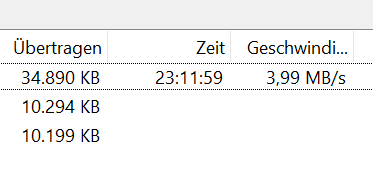

2. Die WAN-Dose ist keine echte WAN-Dose sondern nur eine geteilte LAN-Dose? Als ich mit meiner Fritzbox 7590 AX die 1G WAN-Verbindung voll ausreizte konnte ich mit anderen Geräten im LAN per WinSCP noch Übertragsraten von ~55 MB/s erreichen, das ist zwar nur die Hälfte von theoretischen 125 MB/s aber immerin etwas. Wenn ich mit der 4060 Daten übertrage dann sinkt die Übertragsrate auf ~5 MB/s und damit sind die LAN-Geräte wie Netzwerkspeicher vollkommen nicht mehr zu gebrauchen.
Ist die WAN-Buchse dann gar keine echte WAN-Buchse sondern teilt sich mit anderen LAN-Buchsen die Gesamtbandbreite?
Weiß einer woran das liegt? Kann man etwas beheben?

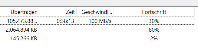

Ungeheuerlich. Wenn ich beide Rechner, also Sender- und Empfängerrechner an einen Switch anschließe werden die hohen Datenraten auch bei der 4060 erreicht. Teilweise bis zum Leitungsmaximum von 125 MB/s abzüglich des Wasserkopfes also ~100 MB/s:
Das ist aber nicht akzeptabel, da die Rechner in unterschiedlichen Räumen stehen und die Kiste soll selbst ordentlich switchen müssen, also zwischen Geräten direkt an LAN-1 bis 3 als auch an Geräte die hinter einem Switch klemmen.
Fazit der heutigen Tests:
Die Fritzbox 4060 kann nicht ordentlich zwischen der WAN-Buchse und den drei LAN-Buchsen (LAN-1 bis 3) switchen. Wird die WAN-Buchse deutlich beansprucht (~1G) fließen nur noch 5 MB/s an Daten durch.
Erst wenn Sender- und Empfängerrechner an einem Switch an einer LAN-Buchse hängen gibts die gewohnten ~100 MB/s. Damit wäre die Kiste vollkommener Schrott und ein gewaltiger Rückschritt ggü. der 7590 AX, die immerhin so switchen konnte, dass 50-80 MB/s ankamen, statt 80-100 MB/s direkt am Switch.

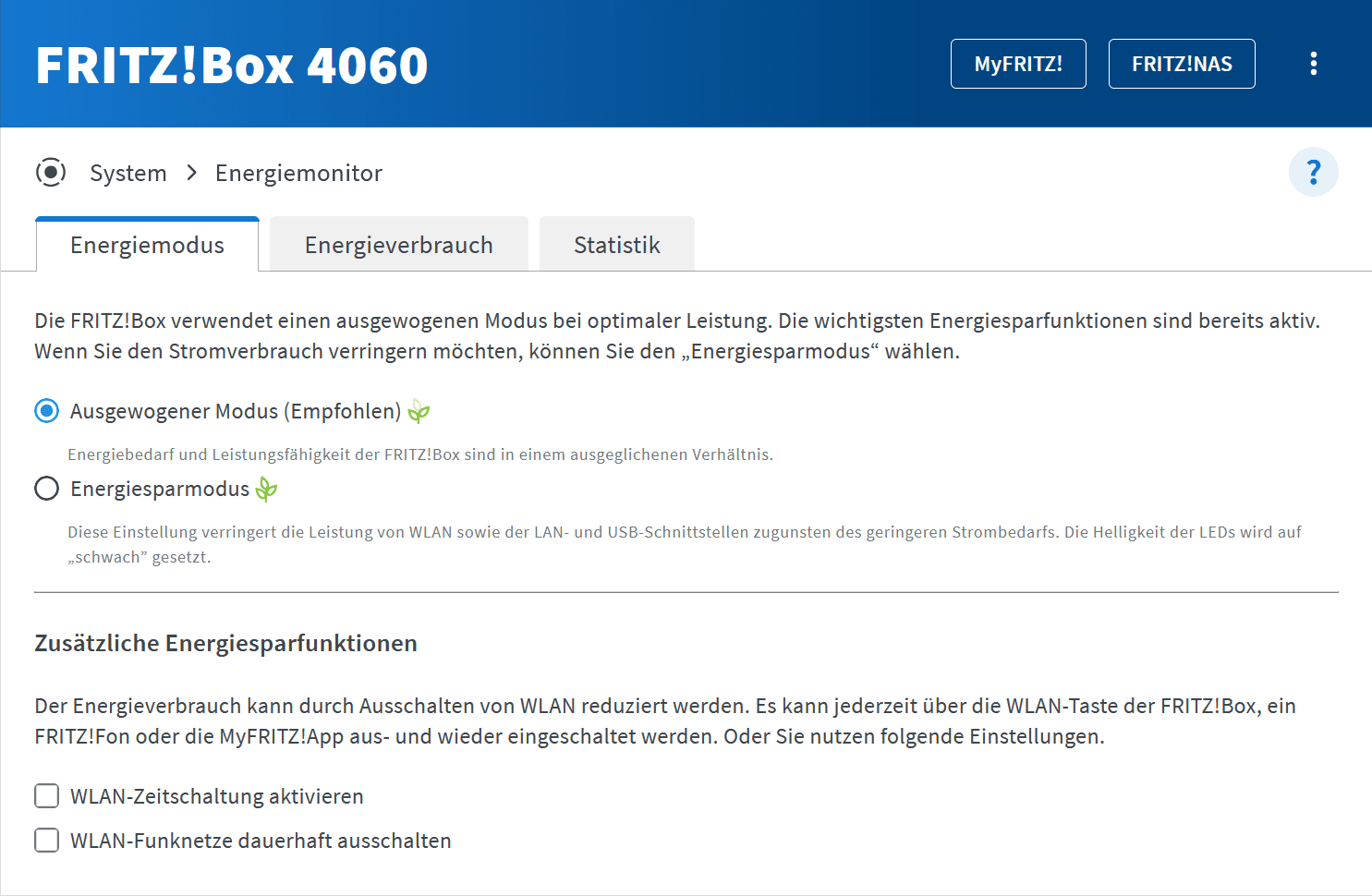

P.S. Das Wlan kannst du unter System-->Energiemonitor ein/ausschalten.

Edit: Ja die WLAN-Ausschaltoption gibt es tatsächlich. Wahrscheinlich mit den OS-Updates von Funknetzen zum Energiemonitor gewandert:
Edit-2: Leider gibt es nur eine Ganzausschaltoption. Früher konnte man einzelne Funknetze (also 2,4 Ghz, 5 Ghz 1, 5 Ghz 2) ausschalten. Das war deutlich besser.

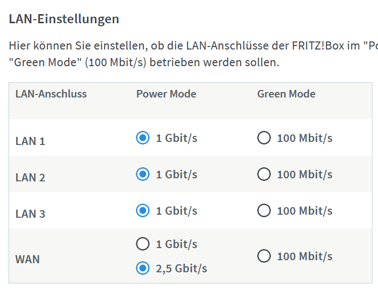

Ok, die WAN Bandbreite kann man nicht irgendwo (eventuell auch Gegenstelle) von 2,5 Gbit/s auf 1 Gbit/s runter stellen?
Doch das würde gehen:
Aber du glaubst doch nicht, dass es daran liegt. Die Gegenstelle, also der ONT kann nur 1 Gb/s, sodass die Verbindung dann eben nur 1 Gb/s ist.

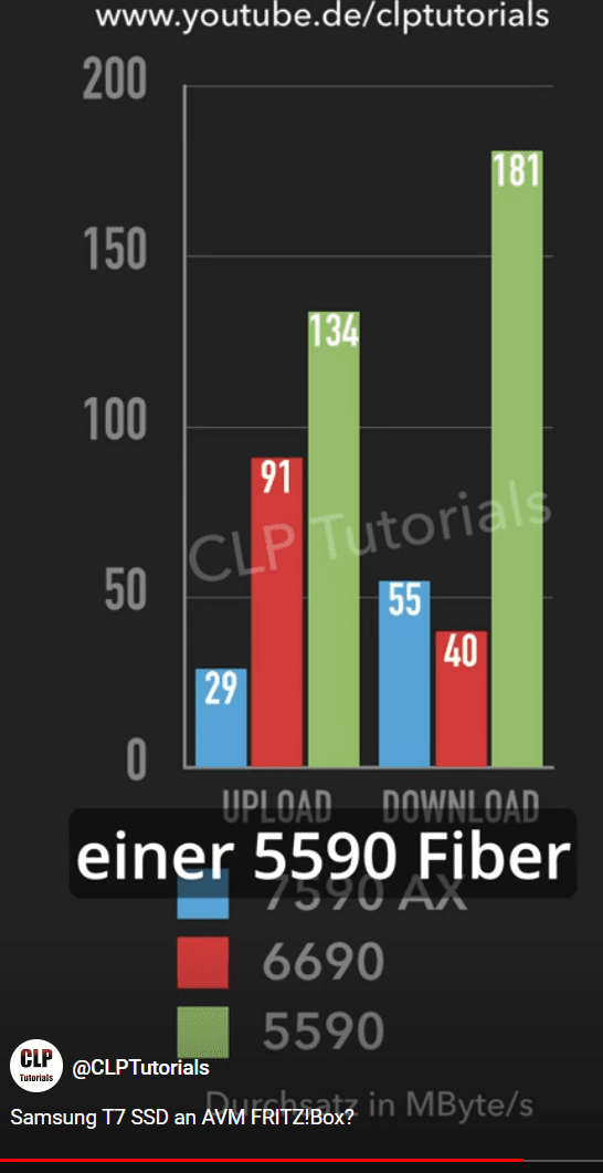

Bei der 7590AX ist der Router-Chip in der Intel-CPU (GRX-550) integriert. Der Router-Chip verwaltet auch die Bandbreite des USB-Anschlusses.
Das die 7590AX noch 55 MB/s an den Port bringt ist kein Zufall:
Streng genommen, dürften nicht mal die 55 MB/s vom NAS durchkommen. Da die Verarbeitung (Routing/Switch) aber in der CPU stattfindet, kann Niemand sagen was da genau abgeht.

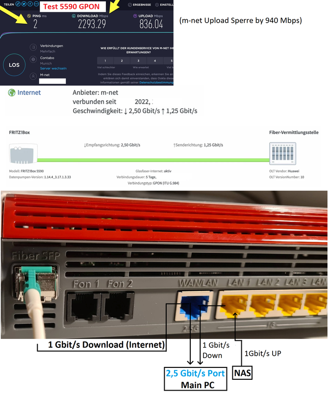

Optional käme auch eine 5590 in Frage. Vorausgesetzt, dein Glasfaser-Provider unterstützt die direkte Anbindung der 5590 am passiven GF-TA.
https://i.postimg.cc/qM7gZSZD/5590-m-net-testjj.png
Eine weitere Option wäre eine zweite Netzwerkkarte im Haupt-PC:
https://i.postimg.cc/nrN82XWJ/5590-m-net-testhrtd.png
Bei dieser Option könnte auch die 4060 bleiben.
Wahrscheinlich hat bei AVM, den parallelen Datenstrom von 2 x 1 Gbit/s im Download, Niemand so Recht auf dem Schirm gehabt.

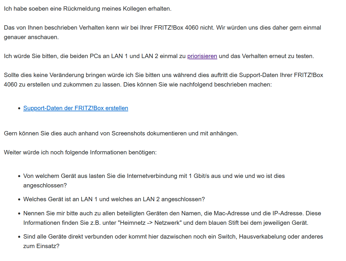

AVM hat mir heute geantwortet und geschrieben:

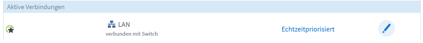

Also ob die Priorisierung was bringt weiß ich nicht. Was denkt ihr? Man müsste ja jedes Gerät priorisieren und dann wären alle wieder auf dem Urzustand:
Nemetron,​
da hast du absolut Recht:
Bei deinem Test ziehst du ja gleichzeitig (1 Gbit/s Download vom Internet + 1 Gbit/s Download vom NAS).
Schau dir nochmal Bild 4060 an:
https://i.postimg.cc/JhdF0ZFj/4060-LAN.png
Wie soll aus einem 1 Gbit/s RJ-45 Port plötzlich ein 2,5 Gbit/s - Port werden?

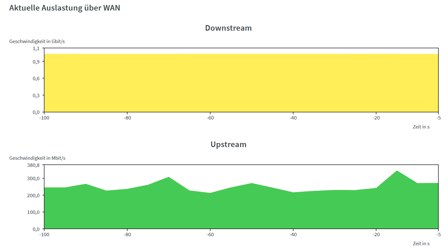

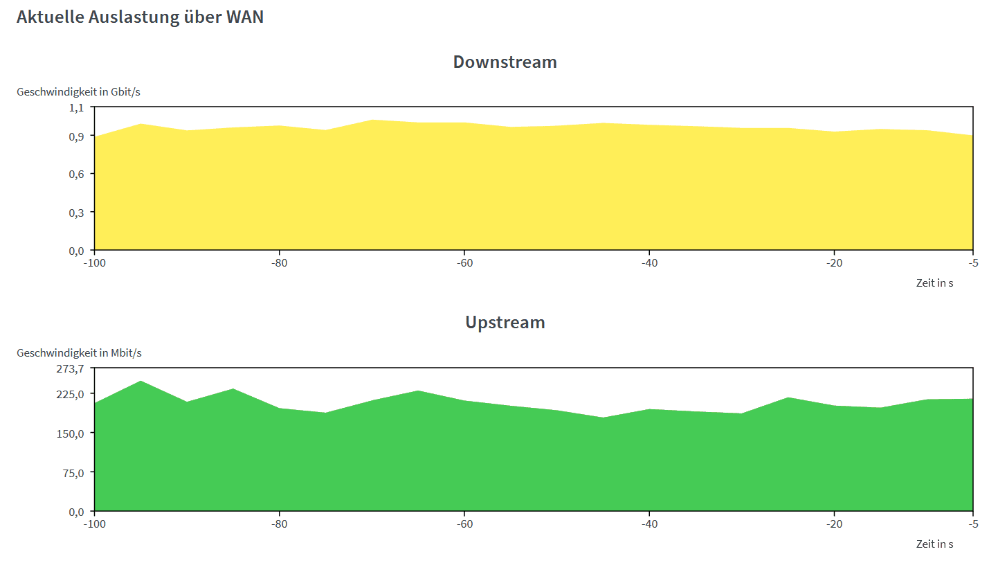

Die Netzwerkauslastung ist wieder bei praktisch 1G:
Und es ist wieder das selbe Verhalten festzustellen.
Diesmal habe ich sogar die Treiber für den Intel 216-V und den Realtek Dragon-2.5G bei Windows 10 aktualisiert. Bei beiden Adaptern kommen dann nur ~2 Mbit/s an. Schade.
