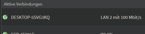

Seit gestern habe ich eine neue Glasfaser Leitung mit 300Mbit/s. Als FritzBox nutze ich dazu die 5530. Mein Problem ist nun, dass an meinem Computer nur 100Mbit/s von den 300Mbit/s ankommen.

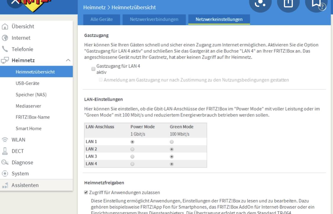

Auf der Seite meiner FritzBox kann ich sehen, dass auch 300Mbit/s ankommen aber an den LAN 2 Port (Mit dem Port ist mein Computer verbunden) nur 100Mbit/s weitergegeben werden. In vorherigen Foren posts, wurde das Problem meißt durch das umstellen von Green zu Power Mode behoben. Bei mir waren diese Einstellungen jeoch schon gemacht worden und dennoch kommen nur 100Mbit/s an. Weiß vielleicht einer von euch, was das Problem sein könnte?

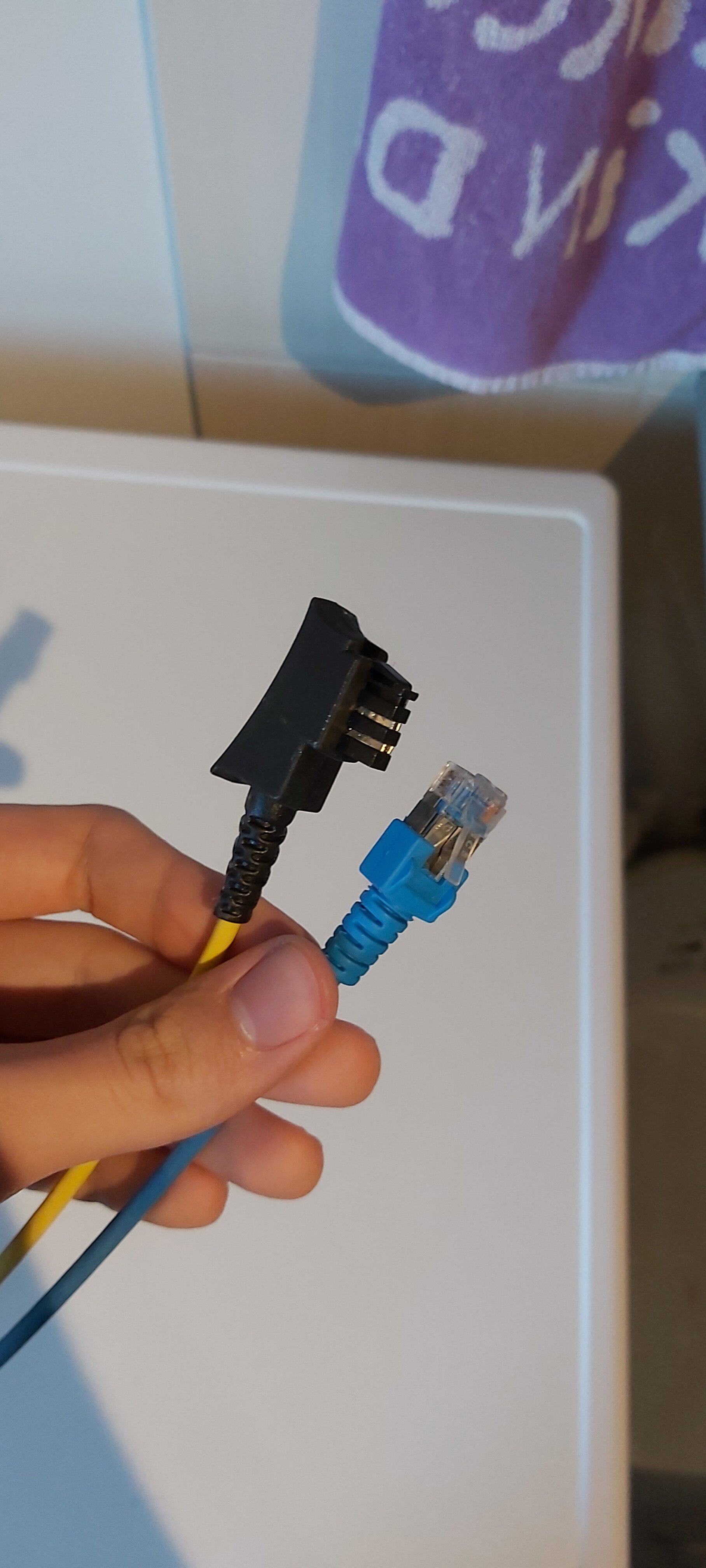

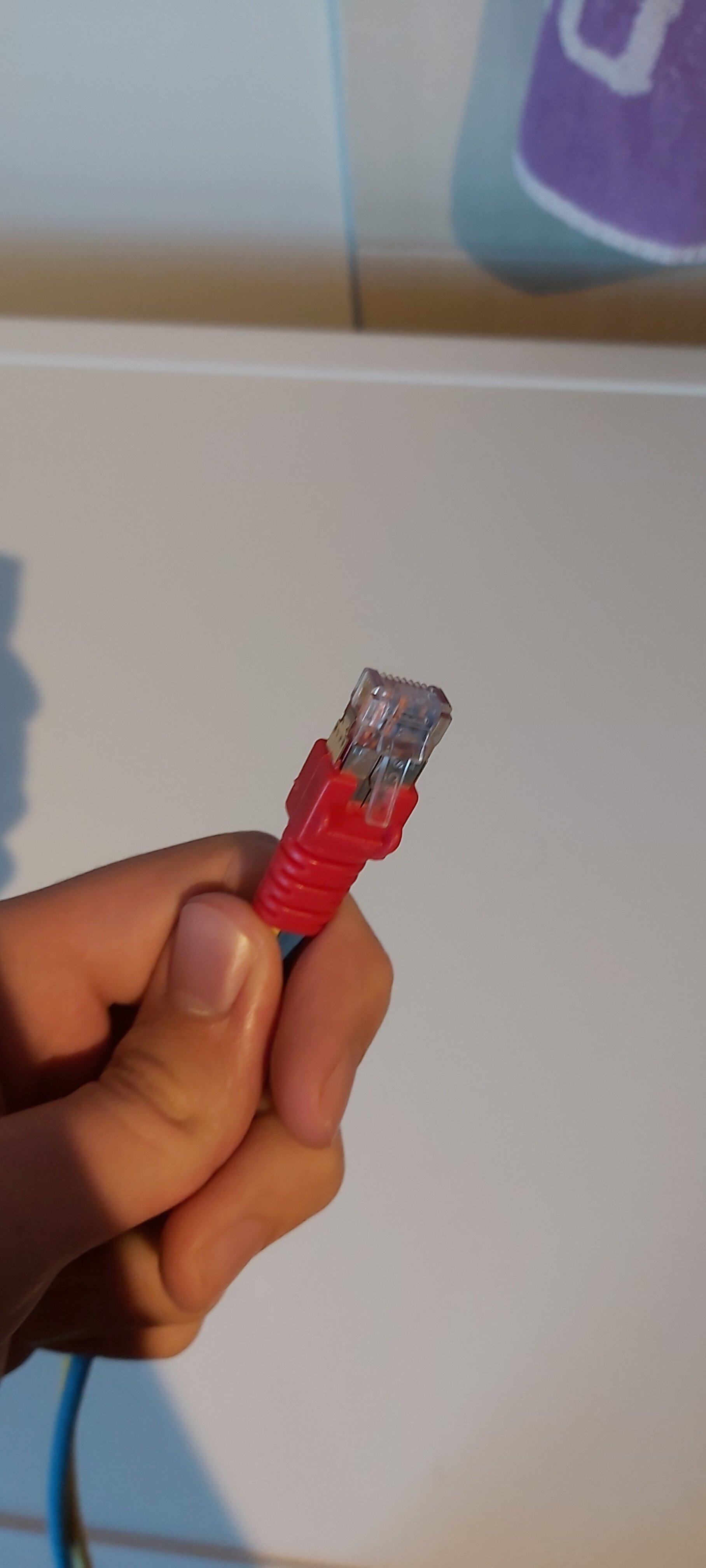

Dies ist das besagte Kabel. Das blaue Ende kommt in den Router und das rote in die Telegärtner MPD Cat 6a Box.

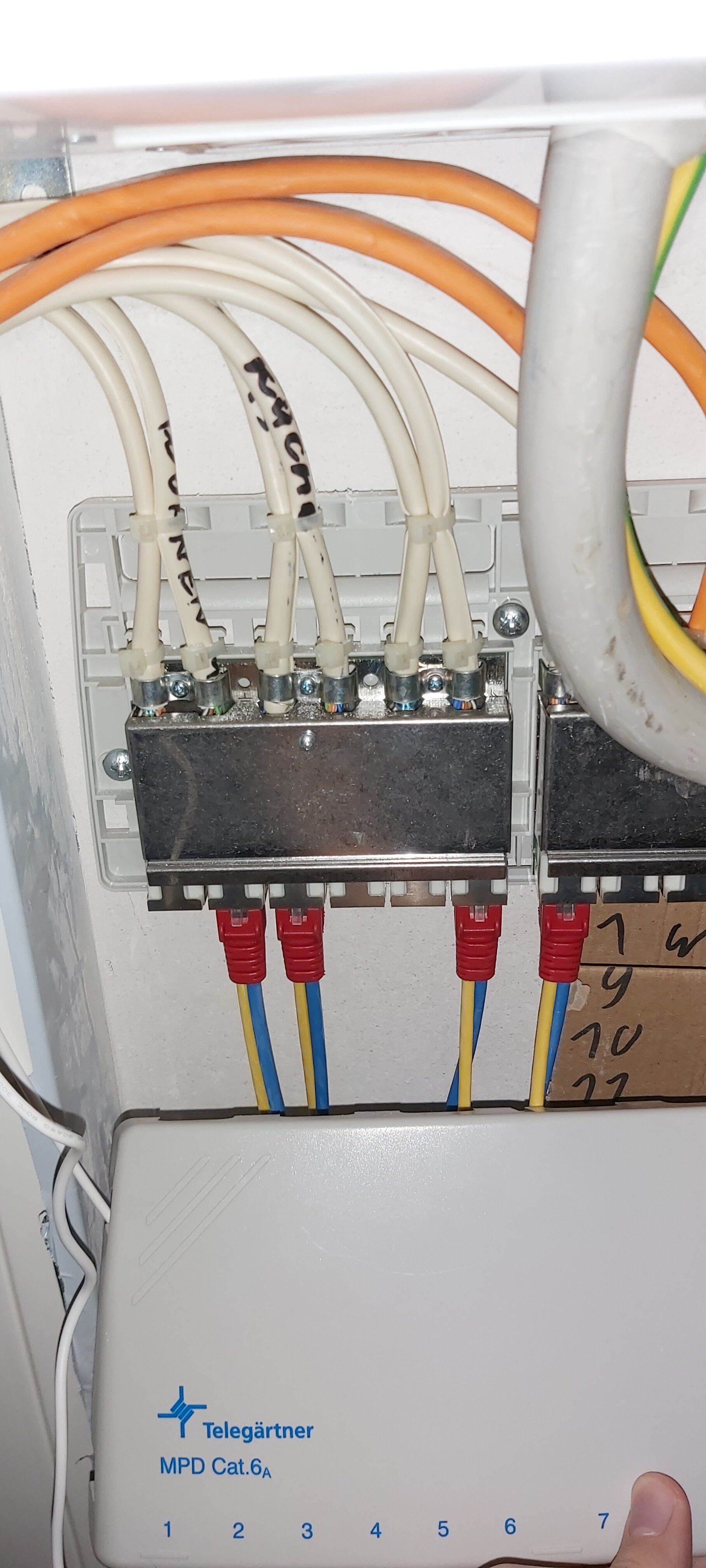

Und das anderen Ende der Hausverkabelung?
Schraub ma den Blechdeckel MPD ab.
Aber anhand dessen, was ich da schon durchblitzen sehe, ist das eine DAU-Installation.
Kannst du spontan gesagt alles neu machen, wenn du da 1GBE haben willst.

Ok. Ich kenne mich zwar noch nicht ganz so gut damit aus aber die Bezeichnung Cat 6a verstehe ich nun so, dass die Box auch mehr als 100Mbit/s zulässt aber das Kabel nicht.
Meinst du mit "anderes Ende der Hausverkablung" die Kabel, die zu den Zimmern gehen? Das wären die Grauen Kabel die von oben in die Box gehen.

Das Problem ist:
1. Die Verkabelung im MPD ist Pfusch, da geht 1GBE, wenn überhaupt nur mit Glück.
2. Ich vermute eine Spezialtrickschaltung aus dem Mittelalter und die verhindert alles weitere.
3. Das Kabel hat scheinbar keine Doppeladerschirmung, was nicht besser macht.

Soweit ich das sehen kann liegt das an den Patchkabel, schein irgendwie eine kombi aus Telefon und netzwerk zu sein.
Für ein 100mb Netzwerk reichen 4 adernfür 1gb benötigt man 8 hier werden aber scheinbar leitugen für einen TAE Stecker abgeschirmt.

Ist nicht Standard-Einstellung bei der Fritte: Lan 1: 1GBit und Lan 2-4: 100MBit?
Wurde mir auch schon oft gesagt. Aber die sind wie gesagt alle Richtig eingestellt. Das Problem liegt ja in der Hausverkabelung, wie wir schon festgestellt haben.

Also für mich sieht die Verkabelung auf dem Verteiler soweit ok aus, das einzige was halt fusch ist, sind die "Doppelkabel" und die auflegung auf den Dosen in den Zimmern. Da werden sicher wieder Adern für die TAE abgezweigt.
Am Ende ist es am einfachsten, wenn du dir neue Rj45 Dosen und einen Leitungsprüfer holst, die Dosen alle ersetzt und dann normale Kabel verwendest.
Die Kabel in den Wänden sollten eigentlich ausreichen, du hast dann halt nur keine TAE mehr in dne einzelnen Zimmern.

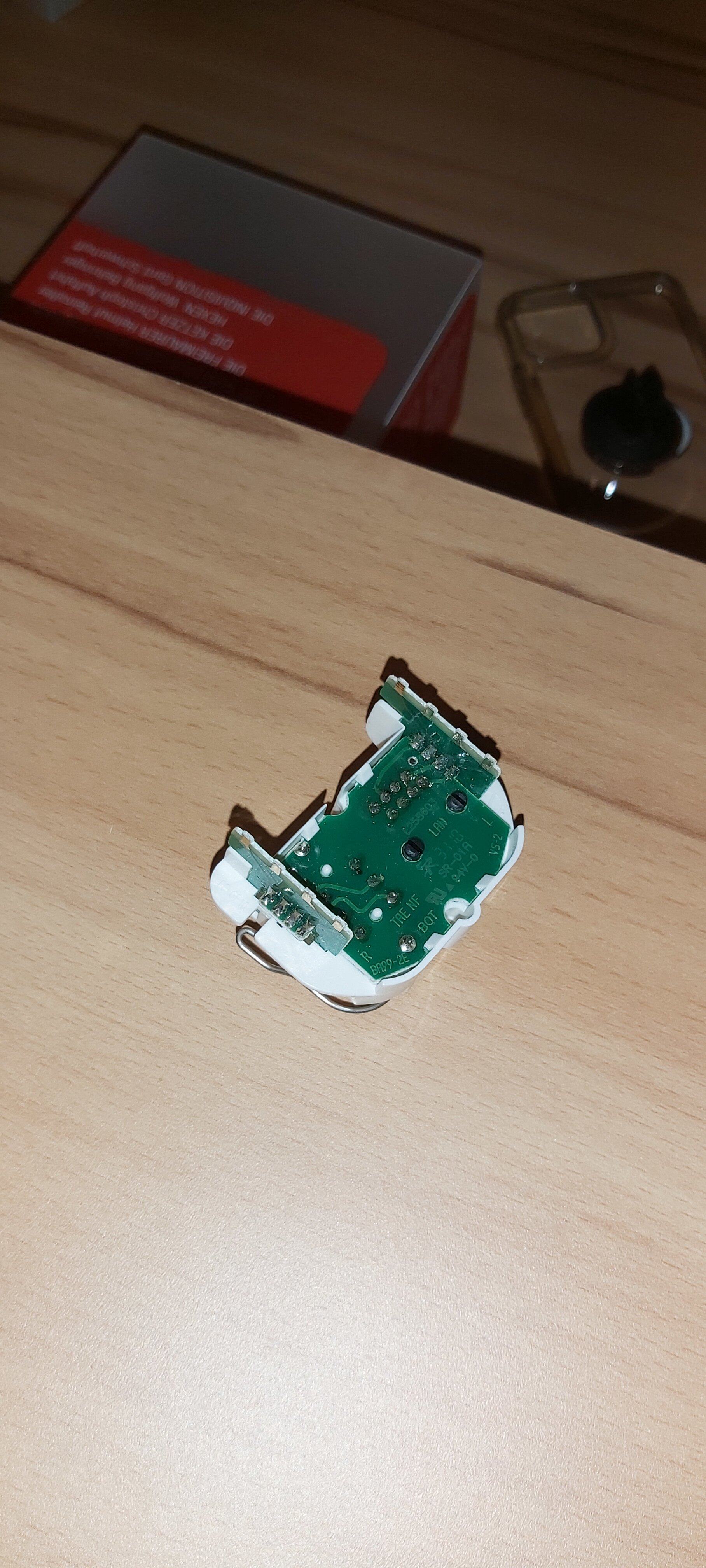

Dass was ich von den Dosen hier weiß, sind sie wirklich sehr verwirrend aufgebaut. So sieht ein Teil der Dose aus:
