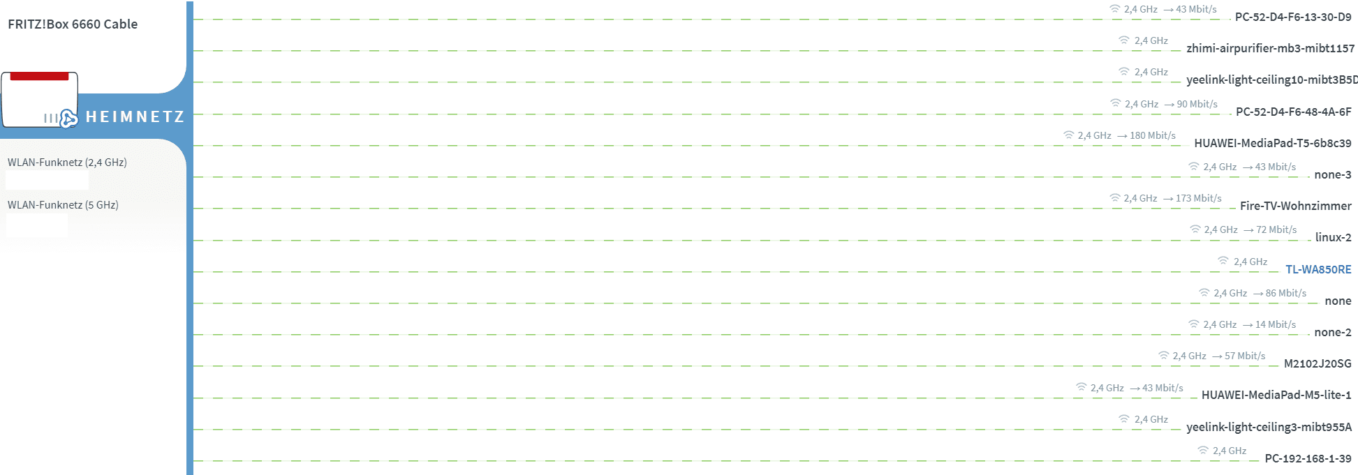

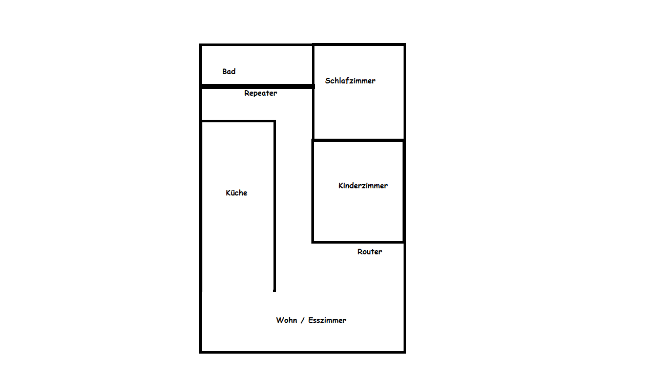

Hab jetzt 2 Bildchen angehängt:
Einmal das Heimnetz (Da fehlen ein paar Wlangeräte die im Deepsleep oder aus sind) in der Fritte, nichts besonderes eigentlich.
2. der Grundriss von der Wohnung.
Meine alte Fritzbox 7490 stand an der selben Stelle und da war das Wlan noch schlechter wie es jetzt mit der 6660 ist.
Router muss da stehen wo er jetzt steht (Regierungsentscheidung :d)
Das Haus in dem wir wohnen ist so ein 70er Jahre Stahlbetonbau der alles abschirmt...
Im Schlafzimmer kommen 2-3 Balken Wlan-Empfang im Handy an, im Bad ist bei geschlossener Tür Feierabend da geht Youtube nur noch mit Puffern bei 480p :(
Deswegen vor dem Bad in der Steckdose ein TL-WA850RE (Uraltes Ding sollte nur übergangsweise da sein naja ... :) )das funktioniert solala und ist nur als Fallback im Bad gedacht.
Die Kanäle sind wie im Eingangspost erwähnt ziemlich voll ~70 APs im 2.4 GHz laut Wifi Analyzer.
Am liebsten wäre es mir den ganzen Smartkram Alexa/Saugroboter/Hue im 2.4 GHz Netz zu parken und alles relevante Handys/Tablets in das 5GHz zu packen.
Geplant ist eigentlich FRITZ!Repeater 2400 der den TL-WA850RE ersetzt und dann im Mesh direkt auf der Fritte hängt.
(Das Thema mit der Abdeckung sollte eigentlich hier nicht das Thema werden xD)
Die Geräte, um die es hier geht, sind aber schon direkt mit der FRITZ!Box verbunden und nicht über irgendwelche Repeater? Vielleicht einfach mal einen Screenshot der Heimnetz Übersichtsgrafik posten?
Siehe Grafik, der Repeater ist nur Fallback wenn jemand badet und dabei YT schauen will. Bzw. den hab ich auch schon zum Testen deaktiviert gehabt, brachte auch keine Besserung.
