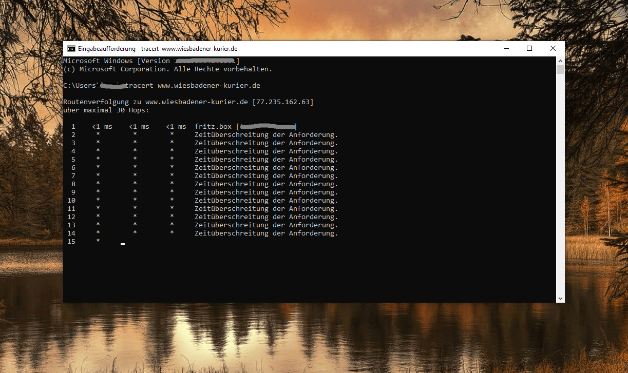

Mit dem Befehl Tracert habe ich dann mal geschaut wo es den “hängt“. Es geht nur bis zur FritzBox und dann nicht weiter.

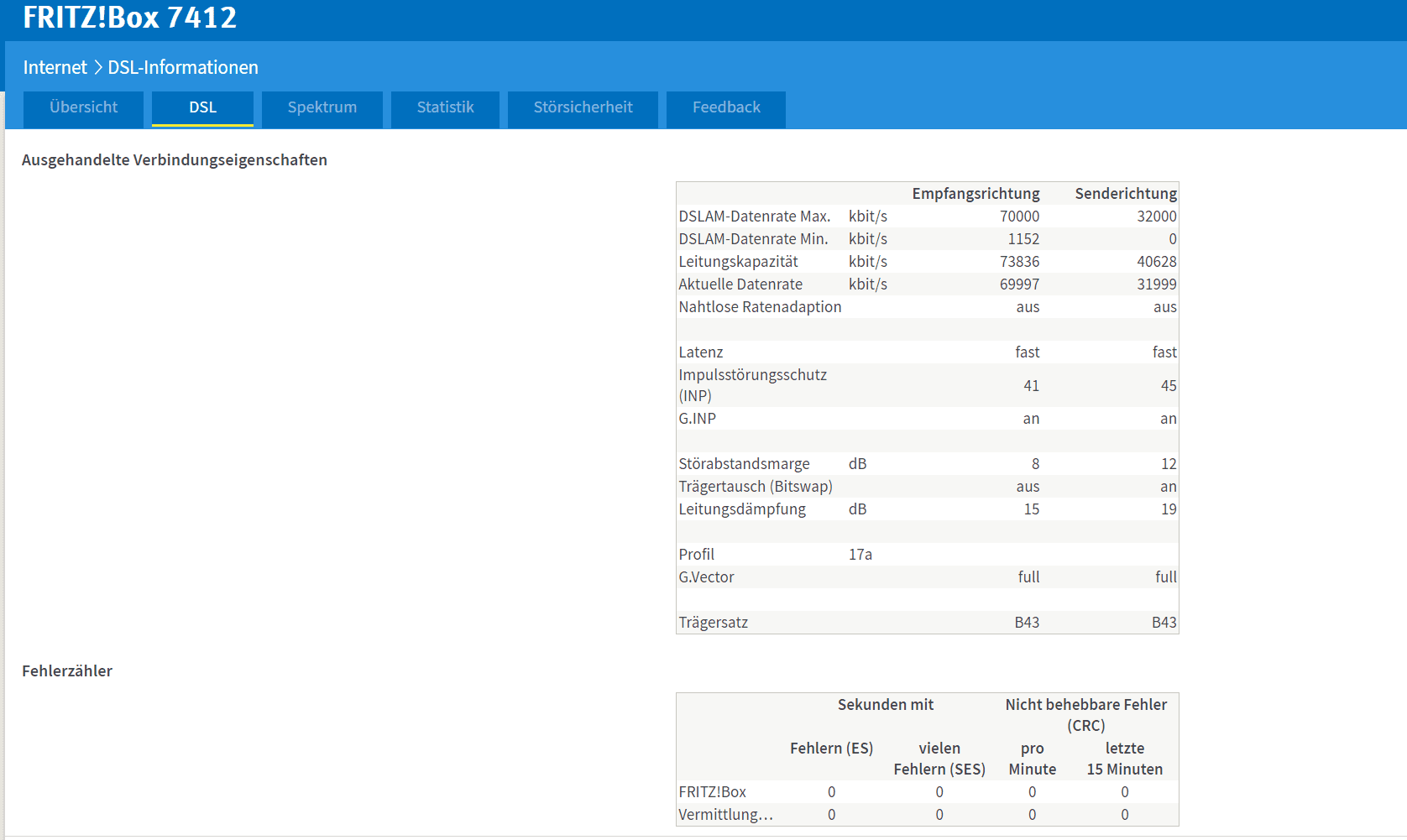

Was zeigt die FB bei Dir denn in Internet/DSL-Informationen an? Poste mal einen Screenshot davon.
Das hier meinst du oder.

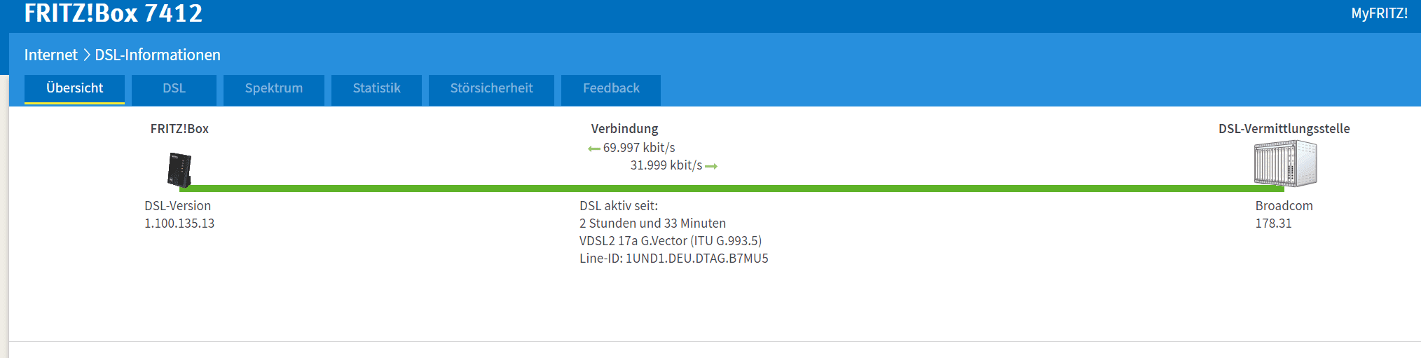

Nimm mal auch die Registerkarte links daneben "Übersicht".
G.Vector 17a ist ein VDSL2 Profil. Die 7360 kommt damit definitiv nicht richtig klar, Die 7412 sollte es lt. AVM, ich würde aber mal eine 75XX ausprobieren.
Bitte schön.

Die hab ich drauf und war auch auf der 7360. Wäre natürlich nicht so toll wenn es daran liegt das es nix mehr gibt und man "gezwungen" wird etwas neueres zu holen.

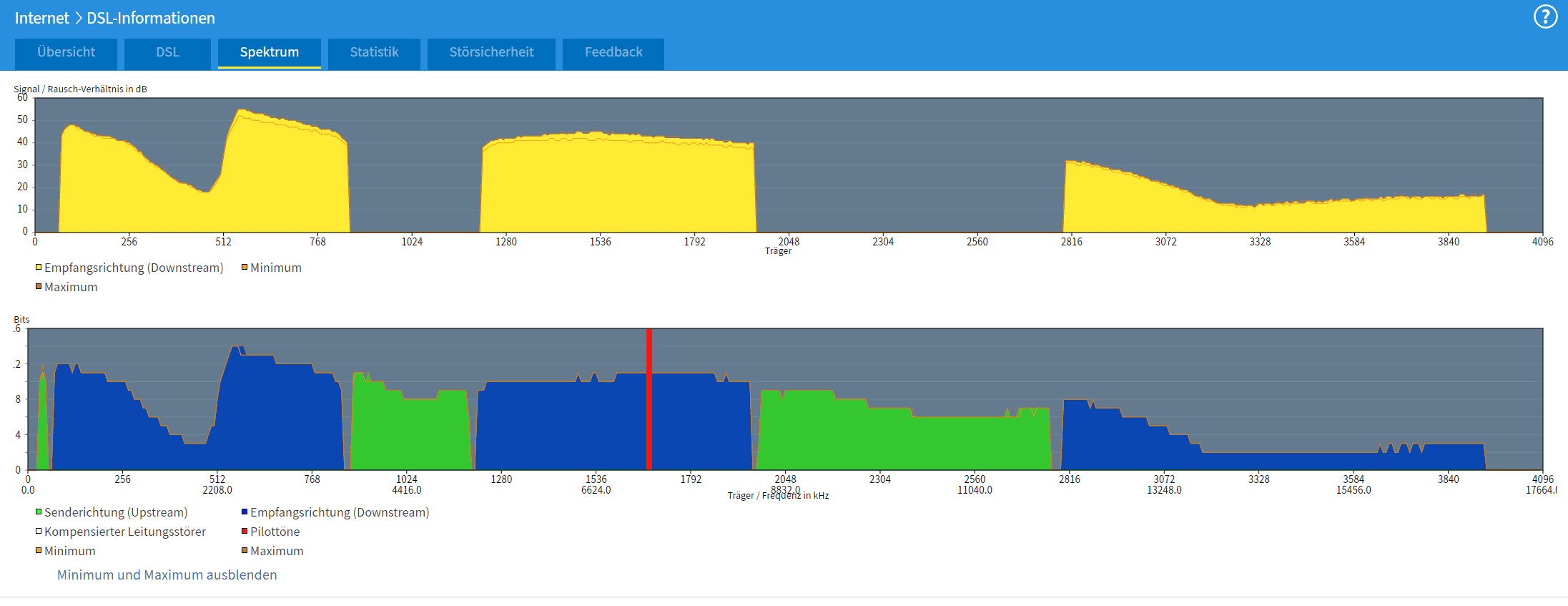

Was zeigt denn das Spektrum im Reiter DSL-Information?
(inkl. min-max Darstellung)
Bitte schön.
Schaut ja soweit relativ unauffällig aus. Geht denn im Fehlerfall laut Ereignislog der FRITZ!Box die DSL-Synchronisation verloren oder gibt es überhaupt eine Meldung bezüglich der Internetverbindung?

Übers mobile Netz ist alles erreichbar. Mit Tracert schaue ich ja dann immer wie weit es geht.
