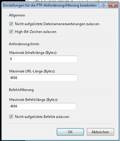

Hast du High Bit Zeichen zugelassen?
-> FTP-Anforderungsfilter -> Featureeinstellungen bearbeiten
