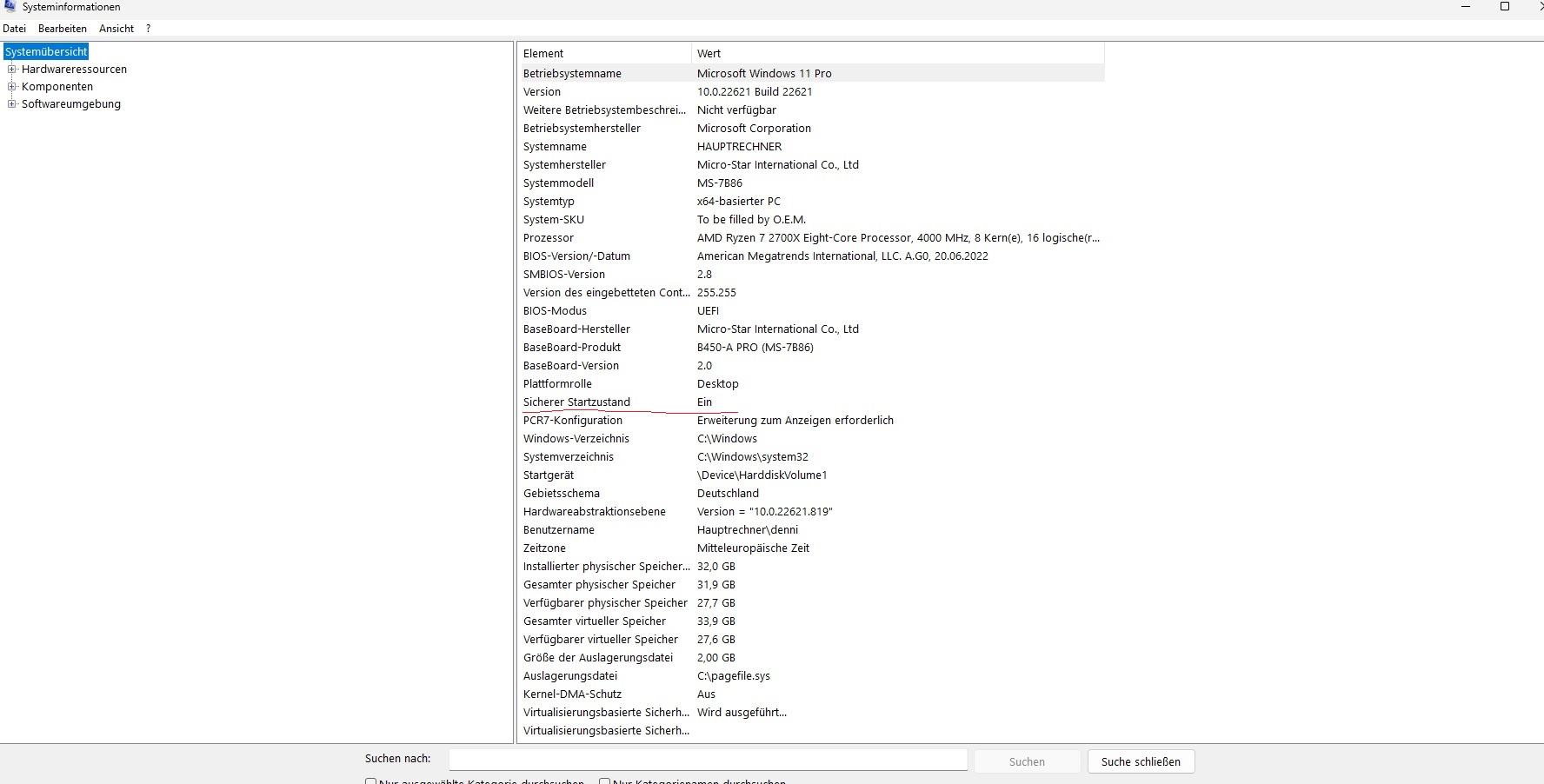

@Tenner21
Ob Secure-Boot aktiv ist kannste mit der Systeminformation abrufen
Dann weisst du auch genau was System oder Setup bedeutet, ob aktiv oder deaktiviert
Gruss Dennis

Sollte eigentlich nicht, das ist richtig, was zeigt dir Windows denn nun an in der Systeminformation, ist es Ein also aktiv das Secure Boot oder Aus und somit deaktiviert ?
