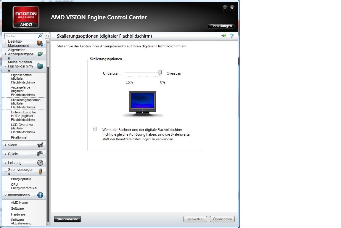

habe diesen tollen Monitor bisher mit meiner AMD 5770 laufen gehabt über den CCC. Leider ist dieser defekt und lässt sich nicht mehr neu installieren. Den AMD Treiber der Grafikkarte habe ich bereits installiert. Leider gibt es da ein Problem: Das volle Bild des Monitors wird trotz 1080p nicht ausgenutzt. Hatte bisher dieses Problem im CCC geregelt (den Reiter weiß ich nicht mehr) und damit wurde das volle Bild auch genutzt. 2012-03-09 06.29.35.jpg
Taucht das Problem bei euch ATI / AMD User auch auf? Wenn ja wie löst ihr das? Die ATI Tray Tools brachten mich nicht weiter, da ich nicht weiß, wo man das dort einstellt. Gibt es Alternativen dazu?
Danke!
Hallo Valerio,

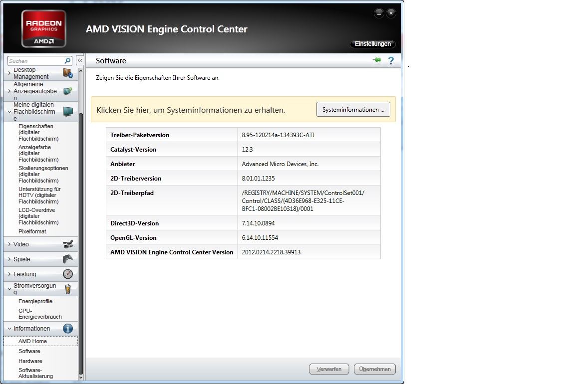

ist eine Einstellungssache im AMD-Control Center. Overscan auf 0 stellen. Anbei Screenshots.
Gruß,
Sidolin100

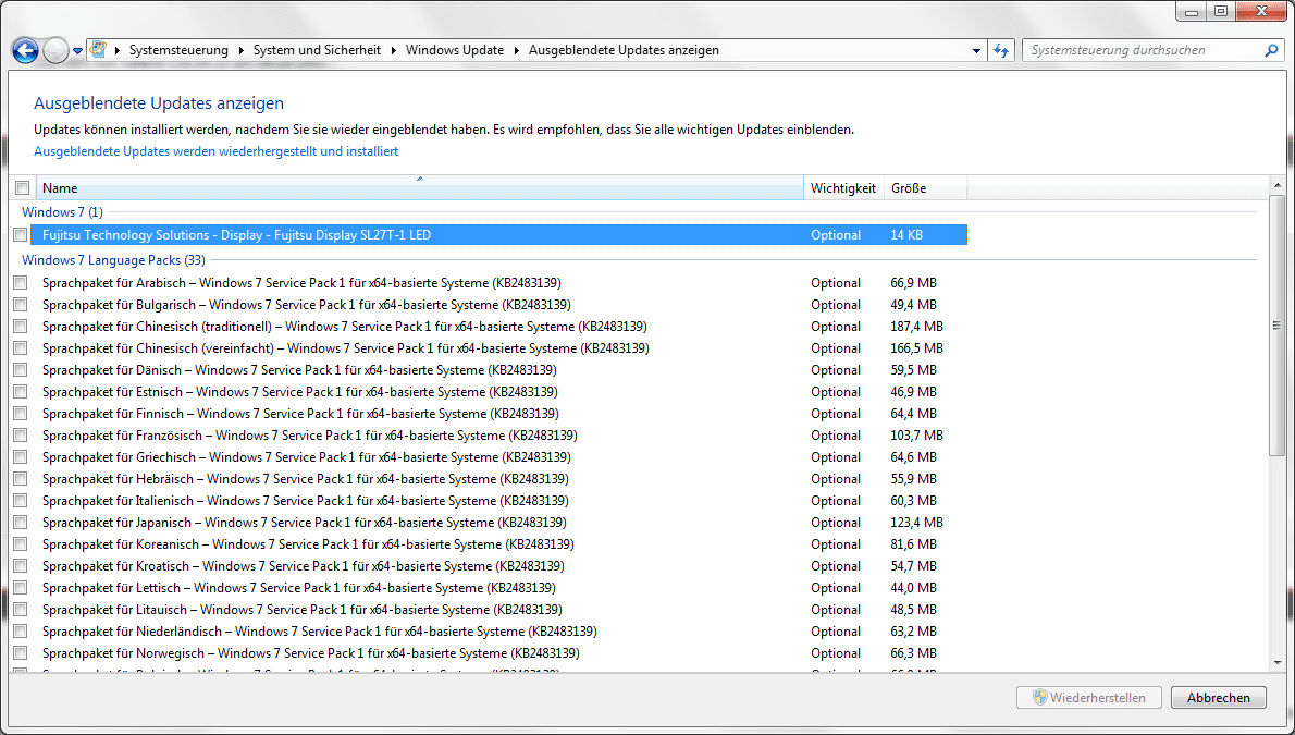

Nachdem ich letztens mein Sys neu aufgesetzt habe, hab ich wieder bei der Bildervorschau alles gelblich ?!?! :hmm:
Die ganze Zeit war es weg und nun ist es wieder da ... Hilfeeee :heul:
Hallo Sidolin100
Ich habe den Fujitsu P22W-5 ECO und das Problem mit dem gelegentlichen verharren im Stromsparmodus besteht auch hier. Scheint wohl ein Feature von den Fujitsu Monitoren zu sein...
Schade eigentlich, der Monitor an sich ist super, aber der Support leider jämmerlich. Es wundert mich das sich eine Firma so ein Verhalten heutzutage noch leisten kann.
@Fresh_Thing du hast vermutlich das Update von Windows installiert
Das ist für ein falsches Farbprofil verantwortlich.
Ach sooo,
habs zwar mittlerweile irgendwie selbst behoben doch trotzdem besten Dank für die Info :wink:
