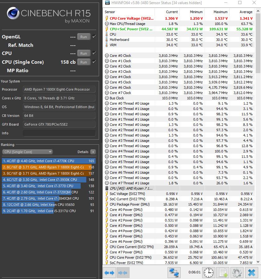

So nun das Ergebnis bei 3,8 Festtakt.

Wäre gut wenn wenn du es mit einem Screen belegen könntest. Schmeiss LinX oder Prime an und zeig bei welcher Spannung, Auslastung und Takt deine CPU tatsächlich läuft. Würde es nämlich tatsächlich funktionieren, hätte ich gar keinen Grund mit OC anzufangen.

Das ist mir bewusst, auch dass er nur einen 6-Kerner hat und ich 8. Allerdings braucht es schon mehr als Nachweis. Der reichte Maximalverbrauch bei Belastung. Der sagt nämlich sehr viel über die tatsächliche Auslastung aus. Lässt sich mit HWiNfo messen. Doch abgesehen davon sind 1,47v echt viel. Bei 8 Kerner wären dann 1,55v ?^^

Dein HWinfo Shot war während dem Benchmark-Lauf? Sonst siehts wieklich komisch aus, bei mir ist da wirklich immer nur ein Core hochgetaktet. Allerdings springt CInebench lustig von Core zu Core dabei.
Das macht nicht der Cinebench sondern die CPU, jedenfalls hängt es nicht von der Software ab. Die wechseln sich während der Belastung ab. Vielleicht sogar besser wie Trim bei SSDs. Ich schaue mal nach der "relaxed EDC throttling". Gesehen habe die schon aber nicht gewusst was die Funktion bedeutet. Bei meinem Taichi ist fast nichts beschrieben, keine Infos.
