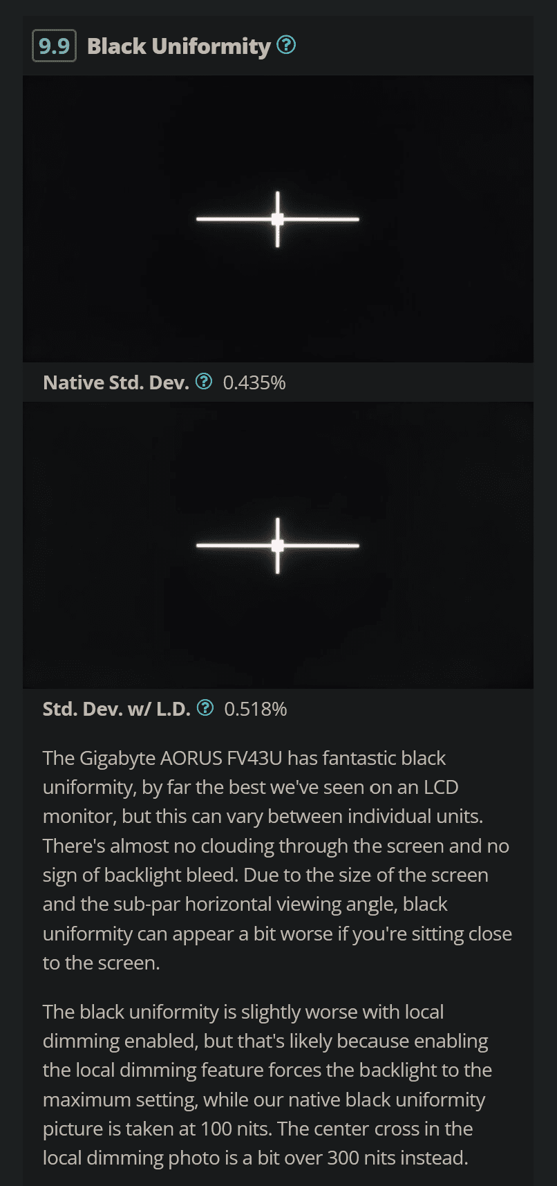

Der Schwarzwert war der beste jemals gemessene

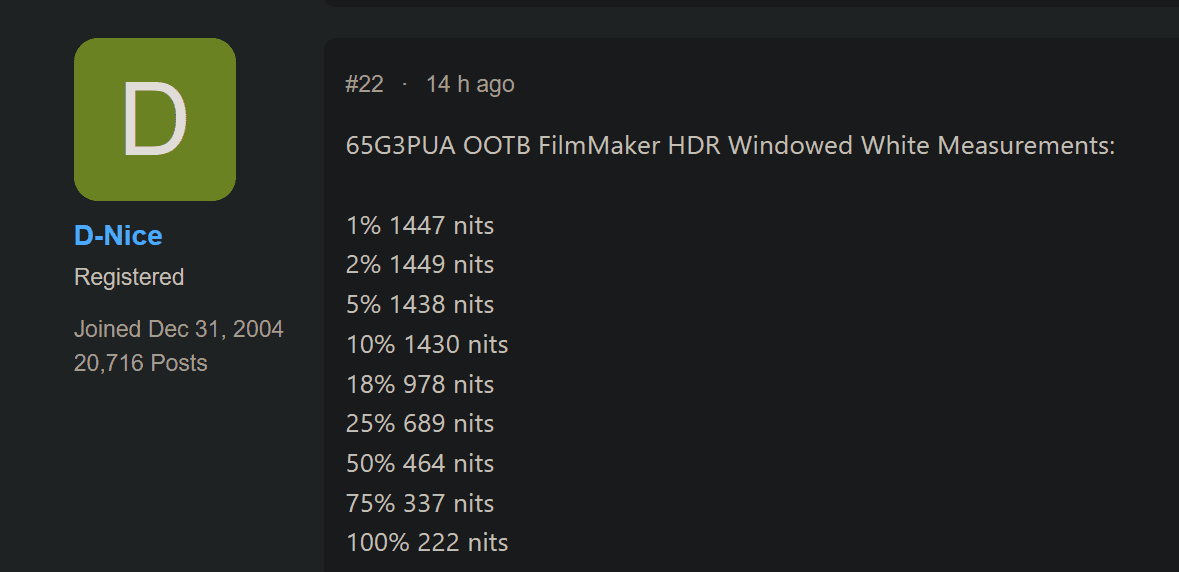

Wusste übrigens gar nicht dass man Auflösung in Nits angibt (Bild unten rechts)

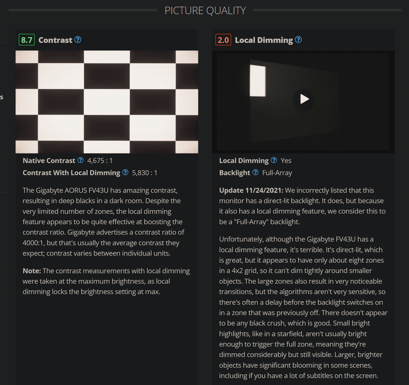

Naja, das mag bei Heimkino im dunklen Raum zutreffen, aber in einem normal beleuchteten Raum, braucht man mit den Schwarzwerten eines FV43U, keine Zonen. Zumal man ja sowieso beim gamen fast nie ein komplettes schwarz hat. Wenn dann eher in single player Sachen. Das HDR1000 soll laut Testberichten sehr gut sein, aber da ich hauptsächlich multi-player spiele, empfand ich HDR eigentlich eher als störend. In Valhalla sieht es aber sehr gut aus. Da stört es auch nicht, wenn die Sonne und Reflektionen extrem hell sind. Ich bin mir aber nicht sicher, ob ich HDR jenseits von Valhalla wirklich brauche, zumal es BFI deaktiviert. Auf jeden Fall funktioniert es einwandfrei und erspart einem in Valhalla, dass man mit reshade rumspielen muss.8 Dimming Zonen . Kann mir garnicht vorstellen das HDR nach das aussieht wie es eigentlich sollte .
