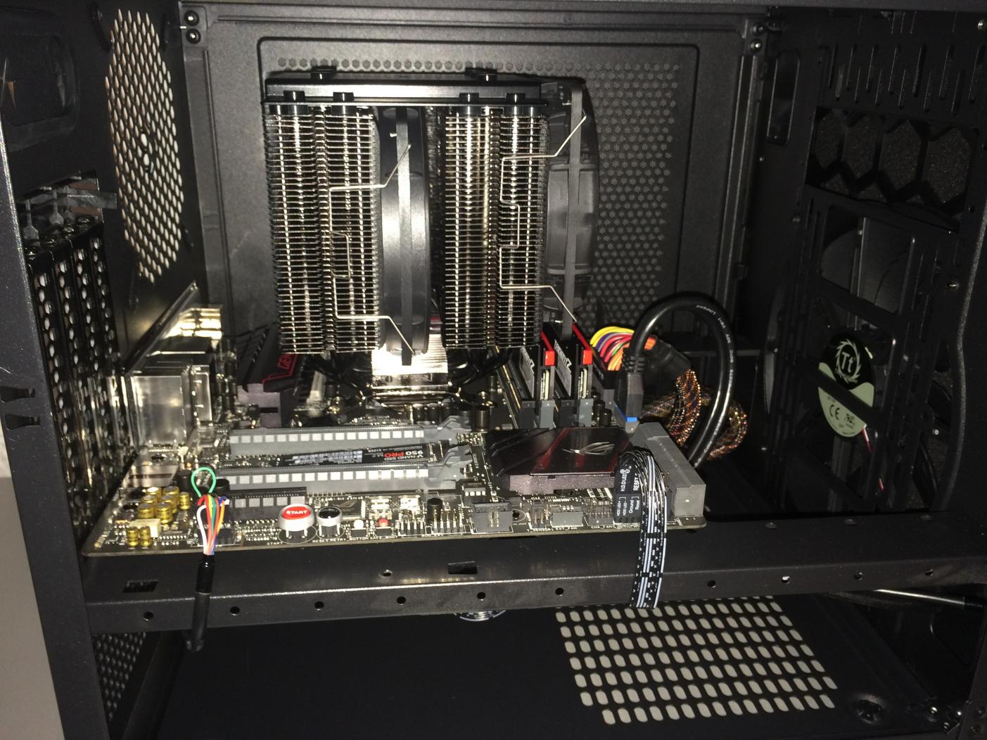

Der BQ Dark Rock Pro 3 sieht aber auf dem Bild 947326_2__61536-2.jpg auf der rechten Seite breiter aus als auf der linken Seite, wende den drehst haste auf der rechten Seite mehr Platz für den Ram, würde ich mal nachmessen obs reicht. Ansonsten den Lüfter wechseln auf die linke Seite und die Klammern jeweils 2mal anders befestiegen.
Corsair bekommt das mit der Vengeance LPX Serie auch gänzlich ohne ausladende Kühlkörper hin und die gehen auch bis DDR4-4266, ansonsten die Rams nackig machen.:d
Noctua NH-D15 bzw. NH-D15S jeweils mit einem Lüfter und es passt so gut wie jeder RAM.
Ok die 40cm RAM-Türme natürlich nicht. :cool:
Gibt es die Möglichkeit beim BQ Dark Rock Pro 3 die irgendwie reinzubekommen? Finde die richtig geil und sollen ja fürs Übertakten für gemacht sein.
sind die GSkill Trident Z DDR4/3600 Mhz ( 2 x 8 GB)
Danke für den beweis der mich erfreut :)
Dann steht ein Kauf nichts mehr im wege.
Danke dir richtig dolle für die Bilder :drool:
