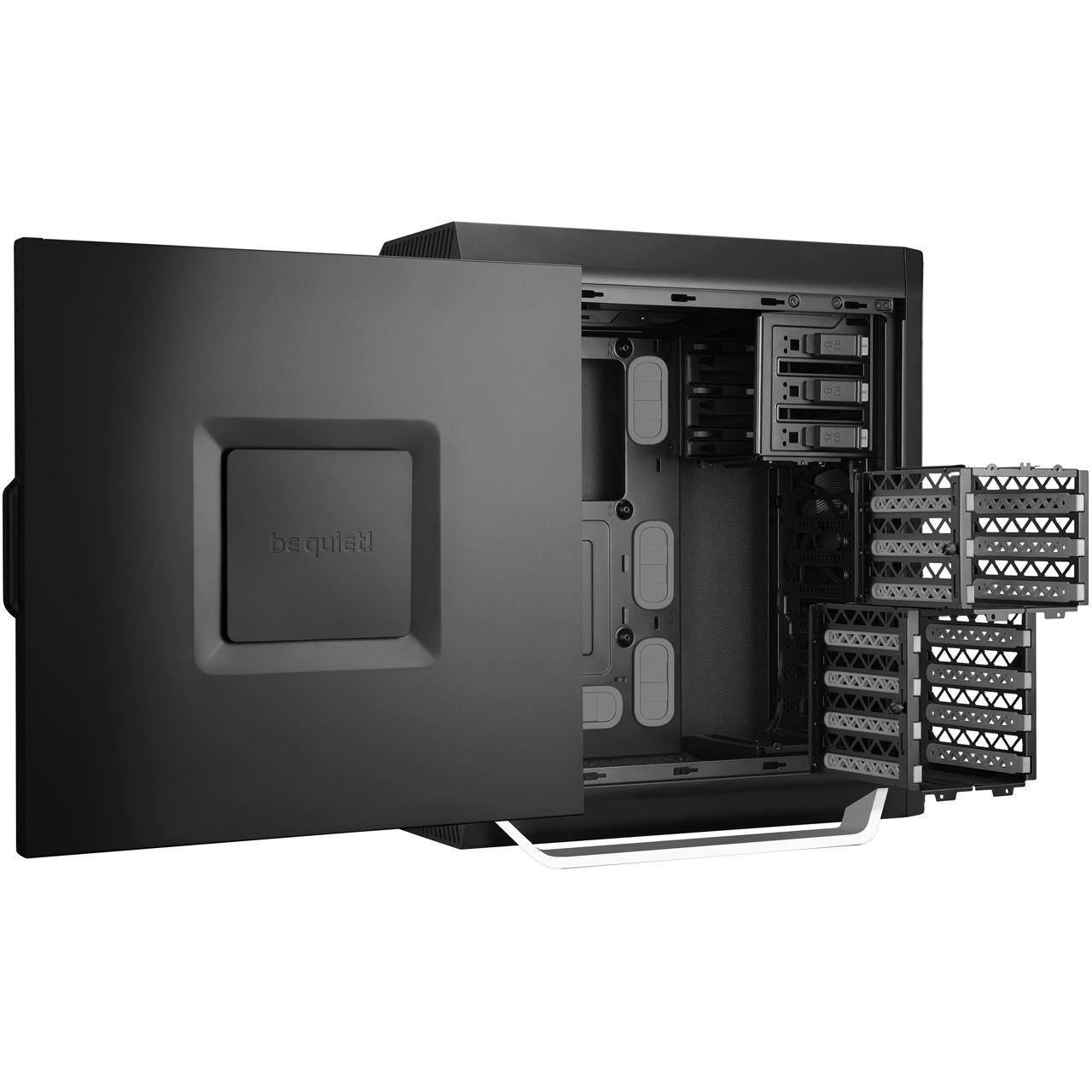

Scrush, doch, die Be Quiets sind wie manch andere vorbereitet dafür, die sind extra schon so, wie gesagt, sogar mit extra Pin in der Mitte, zum ausrichten.
diese beiden Extra Abstandshalter sind für Boards, die nicht dem "regulären" ATX 9 Schrauben Standard entsprechen - mein altes Asrock Extreme4 970 beispielsweise brauchte n extra Abstandshalter - der wird dann eben angebracht. ;)
Ist schon alles richtig so
EDIT: wenn du genau hinsiehst, erkennst du es hier:

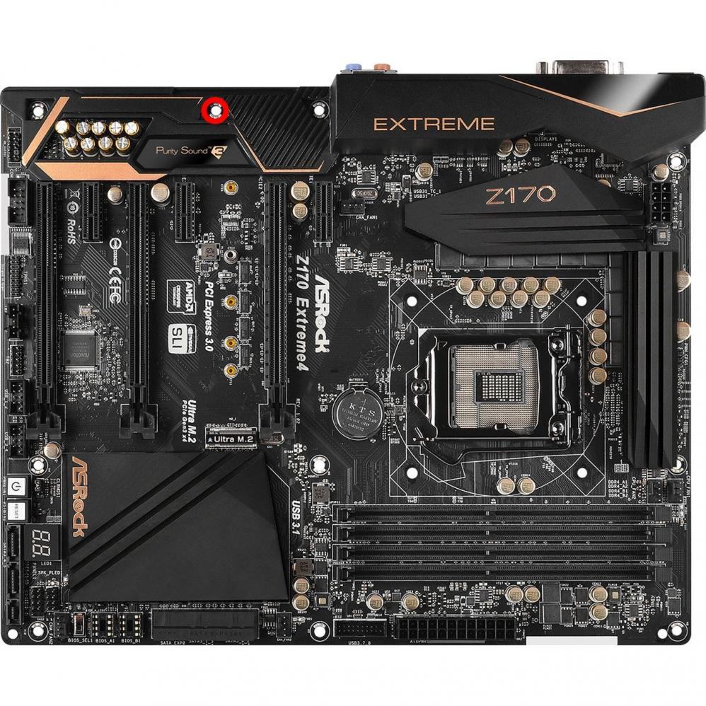

@Dubsteck mein Mainboard (AS Rock Z170 Extreme 4) entspricht dem regulären ATX 9 Schrauben Standard oder ?
Also bräuchte ich auch keinen der beiden Abstandshalter anbringen und müsste das Mainboard dann nur noch am Gehäuse fixieren, wenn ich das richtig sehe ?

Jain, theoretisch könntest du es so montieren, diese "10te" Schraube ist nicht der Redewert.. Dennoch würde es sich empfehlen, den Abstandshalter einzudrehen, ist ja eh beim Gehäuse dabei und ja auch nicht schwer.. den Stab eingedreht, sind 3 Sekunden und gut ist. ;)
Rot makierte..

@Dubstec Klar dann montiere ich die 10.te Schraube noch :)
ja, ich hab ja nciht geschrieben, dass keine abstandshalter benötigt werden^^wenn da natürlich schon welche drin sind, passt das ja. ich hab für die ausrichtung im define r5 auch in der mitte ein plastik halter ;)
Erkennt man die Abstandshalter am Silent base 800 ?
Also ich nehme mal an die sind aus Plastik.
deine Fragen sind wirklich komisch ;)
du wirst alles so vorfinden wie es sich gehört. entweder sind die abstandshalter drin oder nicht. falls nicht schraubst du sie mit der hand einfach selber da rein wo sie hingehören.
Nein, die sind auch wie überall aus "Metall" (bin kein.. "Metall" Fachmann, frag mich nicht welches..) und sind im Gehäuse eingelassen sieht man ja auf dem Bild..
Dubstec hat es schon geschrieben, aber hier dann eben nochmal :)
Du kannst auf diesem Bild die ins Blech des Gehäuses gestanzten Abstandshalter sehen. Also sind die nicht aus Plastik, wie du vermutet hast. Das müssen sie auch nicht sein, denn diese klar definierten Verbindungspunkte sind Mainboard-seitig elektrisch safe. In dem Augenblick, wo du das Mainboard einfach mal versuchst im Gehäuse zu platzieren, wird dir die Geschichte klar werden. Das Mainboard wird selbstverständlich bei diesem ersten "Positionierungstest" mit keinerlei elektrischen Anschlüssen etc. versehen, sondern einfach so wie es aus der Verpackung kommt verwendet.
