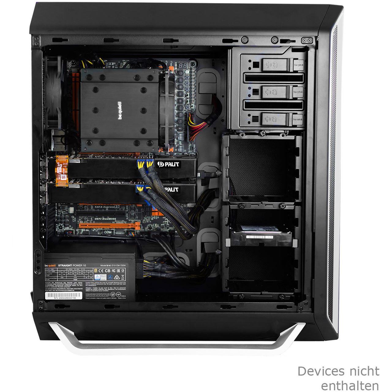

Hab ne Frage wegen der Grafikkarte und zwar passt in das Silent base 800 eine Grafikkarte bis 30cm, über 30cm muss glaub ich der HDD Käfig ausgebaut werden.
Würde die GTX 1070 Strix auch so noch reinpassen ?
Ist es einfacher, wenn man erst möglichst viel außerhalb vom Gehäuse zusammenbaut und die Komponenten dann erst ins Gehäuse einbaut ?
und das wäre? ;) board, cpu, ram. alles andere kommt doch eh in das case.
GPU Abmessungen: 298x134x40mm
Grafikkarten: bis max. 294mm (413mm ohne HDD-Käfig) •

Am besten siehts am Ende so aus:
Der Lüfter des Kühlers soll durch die Kühlrippen nach hinten zum Gehäuselüfter pusten. Beim Gehäuse-Video sind ziemlich klar die erhabenen
Stellen zur Mainboardbefestigung zu sehen. Aber wie bereits geschrieben wurde gibt darüber sicher auch das Handbuch zum Gehäuse Auskunft.
Ich hoffe mal das die Anleitung das vernünftig erklärt, weil ich das leider noch nicht verstanden hab in welche Richtung die Rotorblätter zeigen sollen :shake:
@ scrush + dubstec
Ein Bild sagt eben mehr als tausend Worte :) Auf dem Bild des Gehäuses welches Dubstec verlinkt hat ist auch sehr schön die richtige Positionierung
des CPU-Kühlers zu sehen.
Achso ich glaub ich habs verstanden, also müssen die Rotorblätter in Richtung Front des Gehäuses zeigen oder ?
Der Kühler saugt dann also die kalte Luft von draußen in das Gehäuse und die warme Luft wird über die Kühlrippen, durch den Lüfter auf der Rückseite nach draußen abgegeben, wenn ich das richtig verstanden habe.
