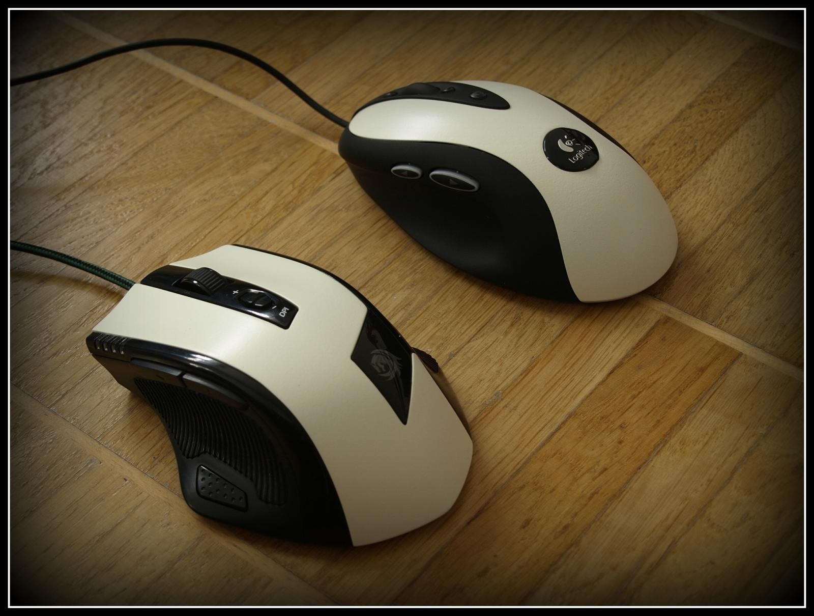

Solche Tests sind ja schön und gut, aber man sollte den Fakten vertrauen.
Ich habe ja die Drakonia green und Drakonia black im Vergleich zur G400 zu Hause und ich kann mit absolut 100%iger Sicherheit sagen, dass die Form der Drakonia niemals nie Ähnlichkeit mit der G400/MX518 hat.
Jetzt mal die Größen im Verlgeich:
Drakonia: 126 x 88,1 x 41,8mm lxbxh
G400/MX518: 131 x 73 x 43mm lxbxh
d.h. die Logitech sind länger, viel schmäler und etwas höher.
Also für kleine Hände (ich habe auch nur 17,5cm) könnte sie schon zu breit sein (bei mir war das so).
Hier mal meine beiden im Vergleich (auch wenn das Foto nicht viel aussagt):
