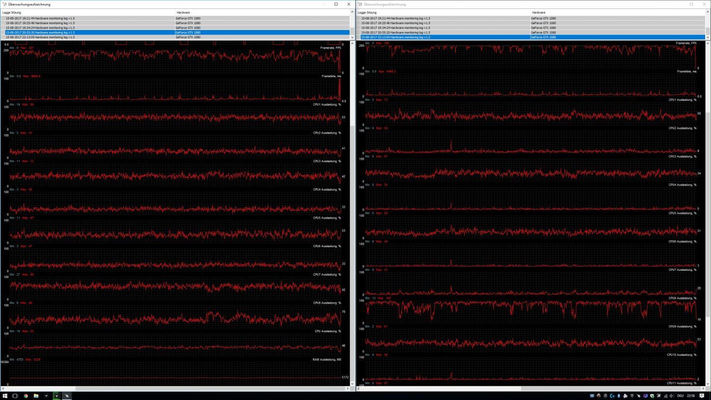

Hat sich Herausgestellt dass Benchen ähnlich schwer ist wie Bei BF4... Hinzukommt dass das Game noch in der Beta ist und Jede Woche Updates Kommen die ab und an Das Game komplett verändern
Habe jetzt mal 4 Kerne gegen 6 Kerne antreten Lassen:
( SandyBridge-E 6 Kerner @ 4,8 GHz und DDR3 4x4GB@ 2600 CL12 14-14-36 ....Einmal 2 Kerne Deaktiviert + GTX 1080 Auslastung Avrg: 25% Max 50%)
Stellt Sich Heraus mit 6 Kernen Die Framerate Stabile bei ~200FPS Bleibt wärend bei 4 Kernen Sehr Viele Einbrüche im Graph sind.
409161d1502833283-gaming-wo-ist-der-bottleneck-cpu-cores-alle-unter-80-und-gpu-bei-max-50-4c-vs-6c.jpg
Im Gegensatz zu meinem Skylake System ( 7700K 5.0GHz 4x4GB DDR4 4000 CL19 21-21-41 + 1080Ti Auslastung 20% Avrg 35 % Max) Gehen Die Frames aber nichtmehr hoch auf bis zu ~1000FPS sondern bei ~350 FPS ist schluss. Kann aber auch daran Liegen dass Das Spiel Komplett überarbeitet wurde.
Habe Aktuell aber Leider nur einen Boxed auf meinem Skylake System und damit sind 4,8GHz nicht drinnen :fresse:
Es heißt jetzt auf Jedenfall x299 Aber welche CPU 7740x @ 5,3GHz oder 7820x @ 4,8 GHz Was meint Ihr Welche CPU produziert mehr FPS???
BTW kennt Jemand ein Programm Womit ich die Framerate/ Frametime in einem Hübschen Diagramm Darstellen Kann? Am Besten Kernauslastung dazu. Wie es Immer in den Youtubevideos zu sehen ist :confused:

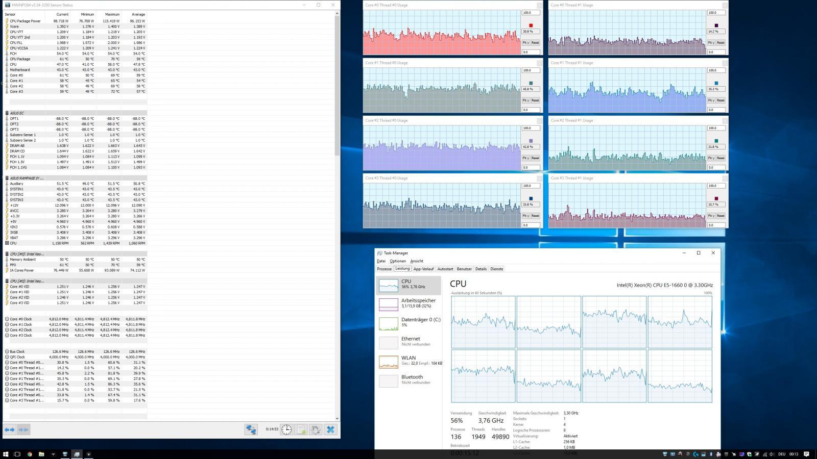

Hier noch Die CPU Auslastung 4Core vs 6Core Mit HT Ein und Aus

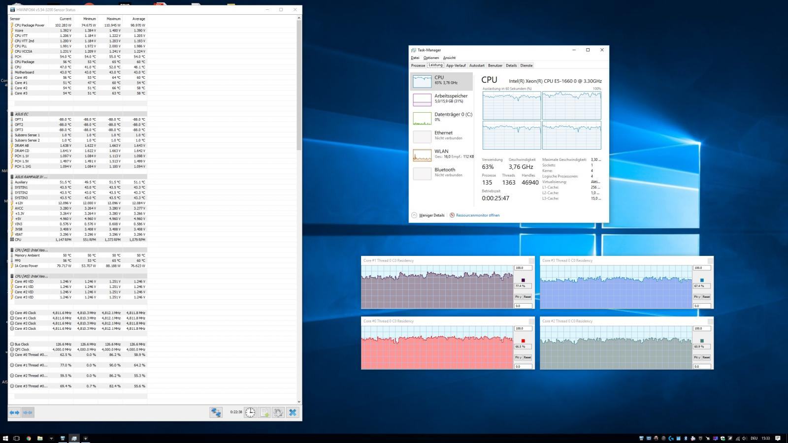

4 Kerne Ohne Hyper Threading
409162d1502833555-gaming-wo-ist-der-bottleneck-cpu-cores-alle-unter-80-und-gpu-bei-max-50-4c-160-180-240.jpg

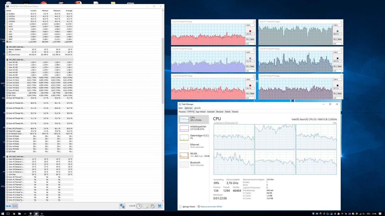

4 Kerne mit Hyper Threading
409163d1502833563-gaming-wo-ist-der-bottleneck-cpu-cores-alle-unter-80-und-gpu-bei-max-50-4c-ht-180-190-200-230.jpg

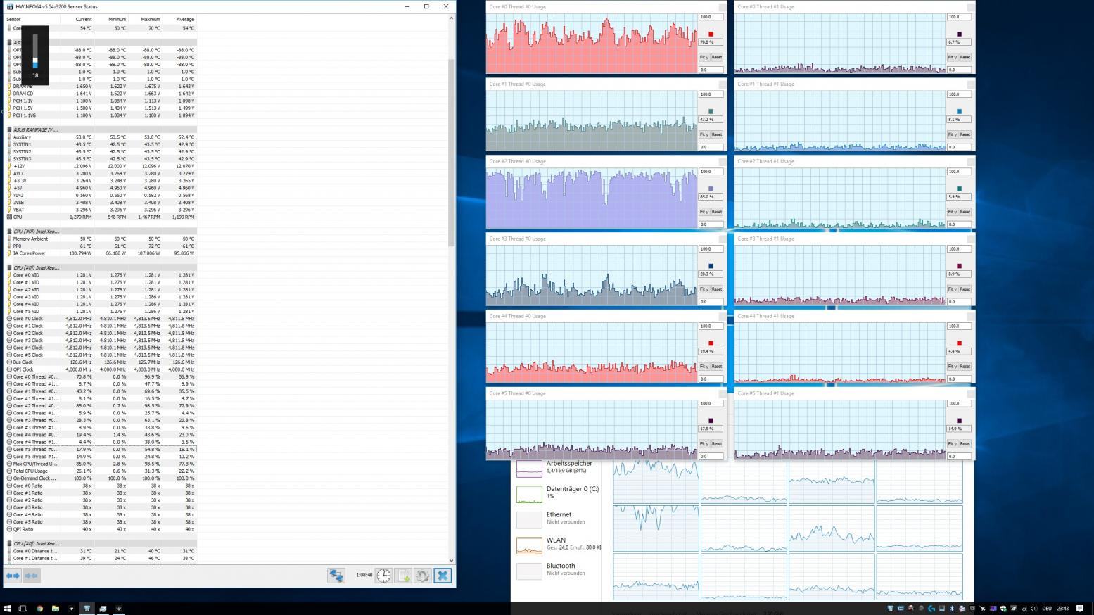

6 Kerne Ohne Hyper Threading
409164d1502833569-gaming-wo-ist-der-bottleneck-cpu-cores-alle-unter-80-und-gpu-bei-max-50-6c-170-200-260.jpg
6 Kerne mit Hyper Threading
409165d1502833575-gaming-wo-ist-der-bottleneck-cpu-cores-alle-unter-80-und-gpu-bei-max-50-6c-ht-200-220-250.jpg
4c vs 6c.jpg6c 170 200 260.jpg6C+HT 200 220 250.jpg4C 160-180-240.jpg4c+HT -180 190-200 230.jpg

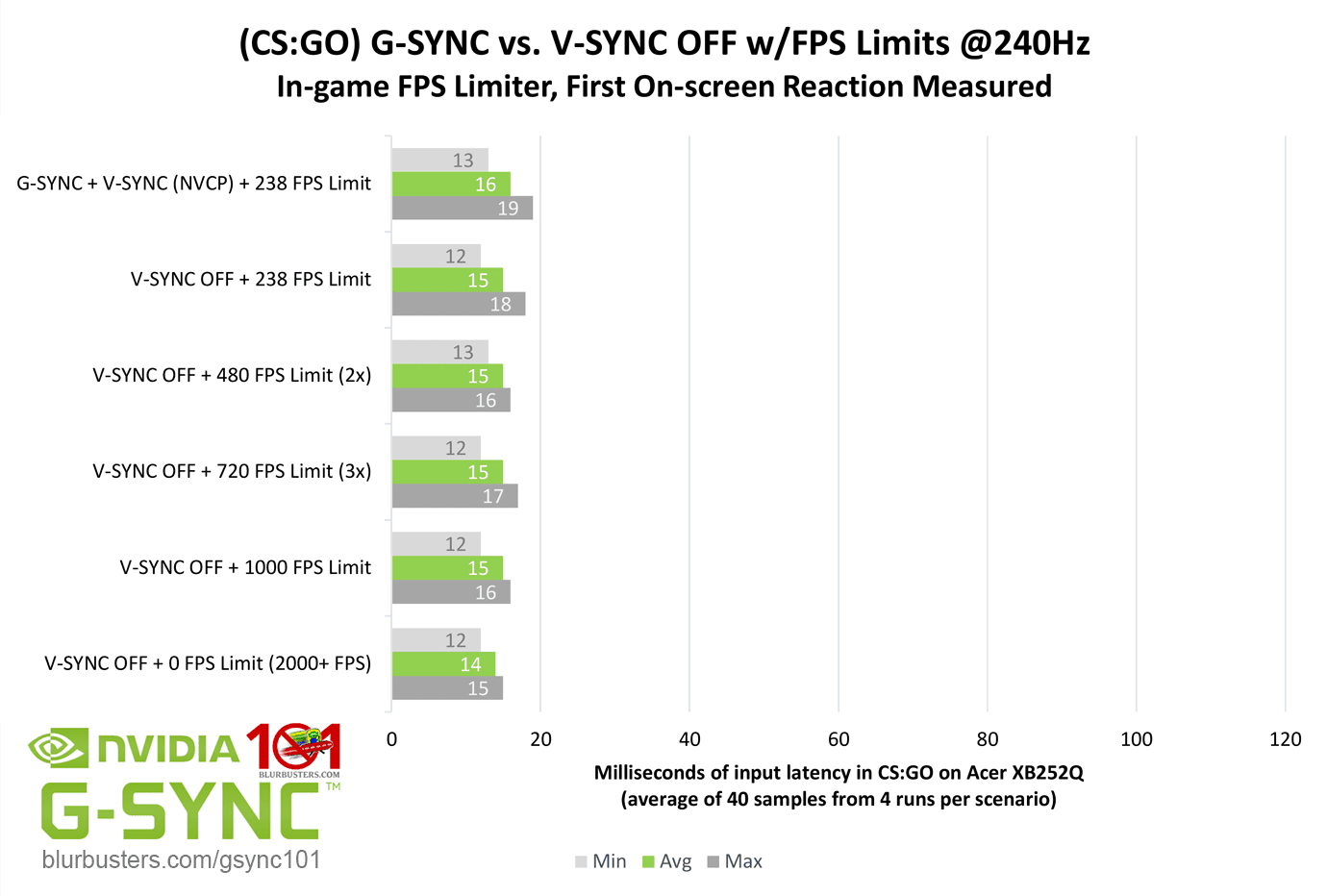

Gsync an erhöt minimal den Input Lag wenn du über 144FPS bist. Und Vsync möchte ich nicht aktivieren da es den Input Lag noch mehr.
Off: GZ zu den 12.000 Beiträgen \o/
Dude wir schweifen Hier aber Mächtig ins Offtopic ab :d. Soweit Ich Weiß Arbeitet Gsync Wie VSync Wenn man über der Refreshrate des Monitors ist.
Es Giebt in Einigen Spielen Die Option Die Frames zu begrenzen (Direkt durch die Engine oder Wie auch Immer): Kein InputLag Und dann Gibt es Die V-Sync Technologie: InputLag.
Du kannst jeden Guten Counterstrike Spieler Fragen, 200FPS auf 144Hz Monitor Spielen sich flüssiger als 144 FPS auf 144hz Monitor. Wie ich oben beschrieben habe fühlt es sich weniger verzögert an.
Zweitens Kommt V-Sync für mich nicht infrage da es Deinen Inputlag um ca. 10ms oder sogar mehr erhöht. Diese 10ms Spürt man sogar!
Nein Die Spielen auch Mit mehr wie 400FPS Auf 144Hz oder 165Hz Monitoren die GSync haben weil es Flüssiger ist.
Und ich habe dir bereits weiter Oben erklärt das es Dort einen Unterschied Gibt. Einmal die Option Im Spiel das Die Engine Die Frames Limitiert ( z.B. In CS:GO oder in Overwatch) und dann Gibt es Framelimiter Wie den Nvidia Inspector oder RTSS und es Gibt dann noch VSync.
Framelimiter wie Nvidia Inspector und RTSS und auch VSync erhöhen massiv den Lag zwischen Erstellung des Frames von der GPU und Ausgabe auf Dem Monitor.
Ingame Framelimit erhöht den Lag jedoch nicht.
RTSS Framelock erhät Die Latenz Zwischen eingabe und Ausgabe ... Daher keine Option für mich...
Klar Gibts ne V-Sync option im Spiel, Aber Das Erhöt Die Latenz...
Anhang anzeigen 409161Anhang anzeigen 409164Anhang anzeigen 409165Anhang anzeigen 409162Anhang anzeigen 409163
AB? Kann jeden Wert auch als Graph darstellen.
Und kann auch jeden Wert aus HWInfo als Graph darstellen.

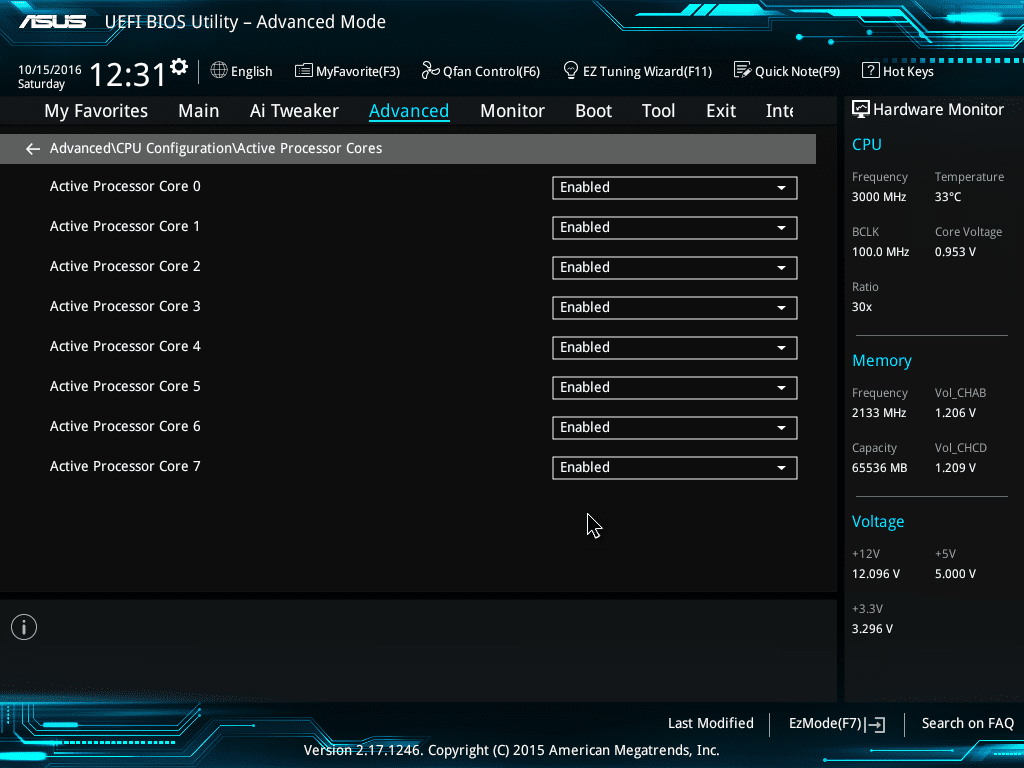

Hat jemand ne Idee ? 7740x oder 7820x ? Ob ich den 7820x bei safe Voltages wohl auch so Hoch takten kann wie den 7740x wenn ich Jeden Core einzeln Teste und dann nur die 4 Besten Aktiviere?
Was das geht nicht? in 2017? :rofl: Ich war mir Sicher dass Ich das Auf meinem X99 E-WS Konnte :/ :confused: Von daher ging ich einfach davon aus dass es bei High End x299 Boards möglich ist :(
Ich hab zwar kein x299, aber auf meine Rampage V X99 gibts das jedenfalls nicht.
Um dein ganzes Unwissen mal zu entwirren:
1. CS Spieler spielen mit max_FPS 999 weil sich der Spray bei sehr hohen FPS anders verhält
2. Gsync = on & Vsync = on hat keinen erhöhten Lag zur Folge gegenüber GSync = off & Vsync = off [Blurbuster haben das getestet]
3. Vsync im Nvidiatreiber bedeutet: bei 144 Hz Monitor werden Frames auf 143 limitiert, sodass das KLASSISCHE Vsync nicht aktiv ist (wo Lag entsteht, weil Monitor auf Bild von GPU wartet)
4. Vsync ist daher in den Spielen meistens aus, ändert aber nichts wenn es on ist, solange Vsync im Treiber an ist (global)
Fazit: Gsync = on & Vsync = on im Treiber einstellen und glücklich sein über die bestmögliche Performance.
Hab mal eben einen Screen gegoogelt Im Advanced Menü war dass.
attachment.php
Ich kann nur Hoffen dass Geht dann auch bei Meinem Gewünschten X299 Board (SOC Force / OC Formula) Aber Die VRM´s auf den Asus WS Boards waren ja Glaube ich die selben wie Bei den Rampage Extreme Bretten von Daher nicht so schlimm. Ich bin aber schon ein wenig entäuscht dass es auf dem RVE nicht geht Ich meine Wiso nicht auf dem Board für Overclocker???
1. Der Punkt war dass CS Spieler nicht mit 143 FPS zocken sonder vorzugsweise mit Mehr z.B. 480 oder 960 Aber das mit den 1000FPS ist Interessant.. Zocke seit 10 Jahren nichtmehr Aktiv CS Damals war 1000 FPS noch kein Thema :d
2. Lies dir den test nochmal durch Denn unteranderm Beziehe ich mich darauf und SOWOHL GYSNC ALS AUCH VSYNC ERHÖHEN DEN INPUTLAG Es sind Ab und an nur 1-2 ms In selten fällen auch unter 1 ms oder ganz selten auch mal 0 ms laut der Messung
3. Habe ich auch schon erklärt! Aus = Bessere Latenzen Lies einfach nochmal diesen Thread durch
4. Was ist dein Punkt?
