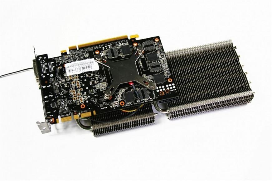

Edit: so würde das mit einem EKL Peter(1) aussehen! :bigok: Vom hinteren Lüfter bekommt die Platine zumindest nix ab:-) Hatte das mal so mit einer kurzen 660Ti. Bei dem neuen^^ Peter ist das aber nicht ganz so extreme....

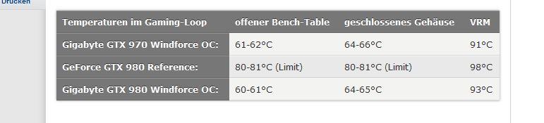

Ja bei der GB sind die Spawa -Kühler mit dem Kühler verbunden. Weis nicht ob das gerade wenn die Karte hochtemperiert ist,die optimale^ ist.Dann ist es es auch der Kühlkörper !Wie man sehen kann,sind die damit jetzt auch nicht wirklich niedrig! Fast 30Grad mehr als die GPU......:eek:
selbstklebende Kühlkörper
hab an meiner 290 zuletzt erst genug rumbAsteln müssen,reicht mir ersteinmal.:-)

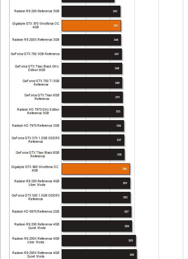

Mitterweile bin ich da anderer Meinung. Nach dem Test von Tomshardware.de sieht man, dass die GTX 970 ähnlich viel Leistung verbrät wie eine GTX 780 nachdem die Board Partner an den Karten geschraubt haben. Bei Thief in 4k über 210W!
wohl war....! Sich am TDP Wert zu orientieren wohl nicht so sinnvoll bei den 900ern!:eek: Zwar nur bei einem Stresstest,aber einfach mal 100W darüber.......
