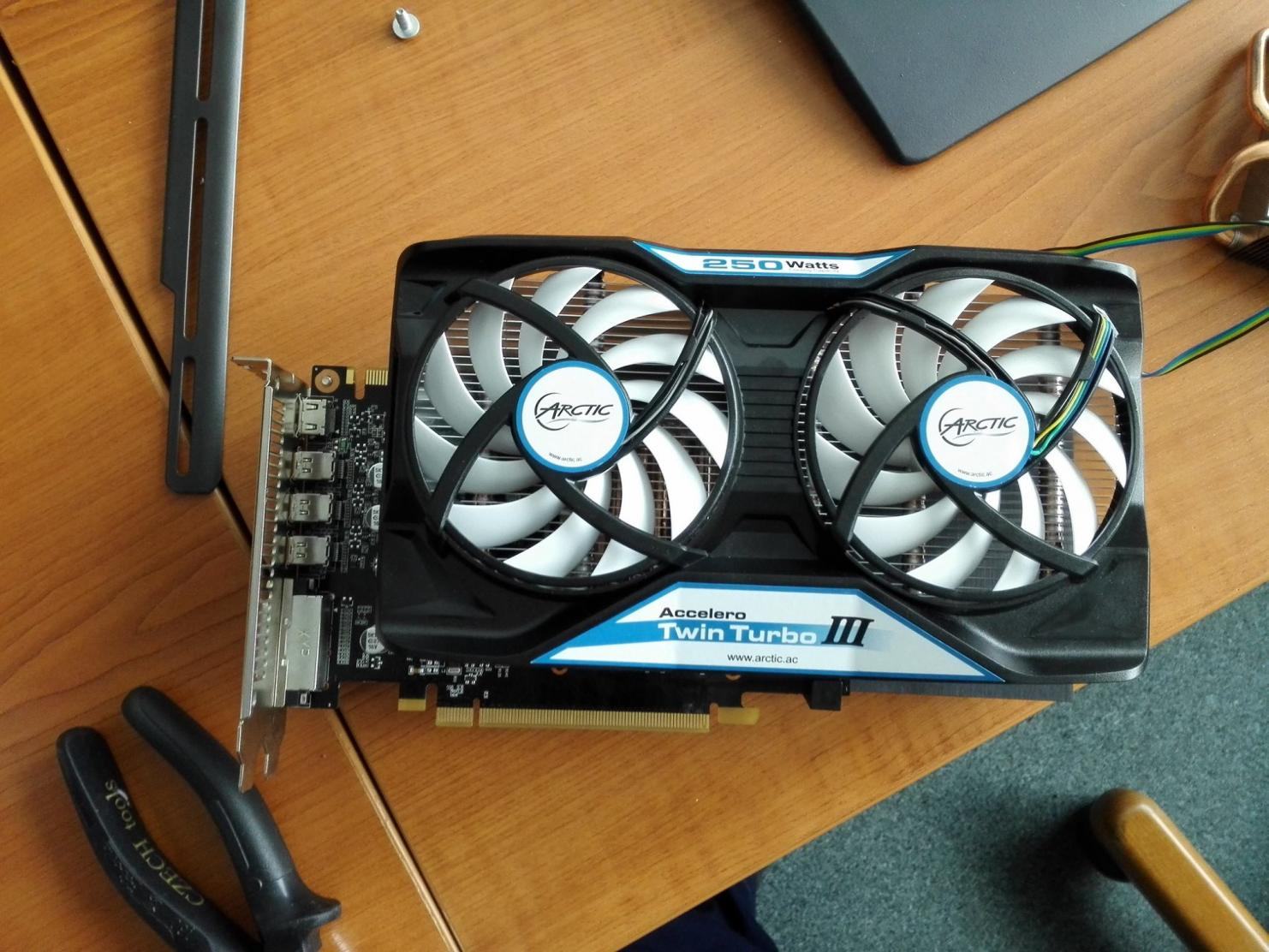

graca.jpgIch habe mir die von Gainward mit dem referenz Luefter geholt, ne GTX 970 und den Twin Turbo III draufgemacht, Unterschied 30 Grad und die Karte kann man kaum hoeren, 49 Grad schon mit OC. Auf Stockwerten liegt sie bei 45 Grad. Mit dem Stock Kuehler habe ich fast immer 76 Grad erreicht. Hinten an der Karte werden die VRMs und die Speicher noch von dem passiven Kuehler abgekuehlt, sieht man aber leider an dem Foto nicht :)
Core beim spielen momentan beim 1470 Mhz, Temperatur liegt beim 54 Grad. Auch beim Furmark geht es nicht hoeher, Luefter auf 30 Prozent.

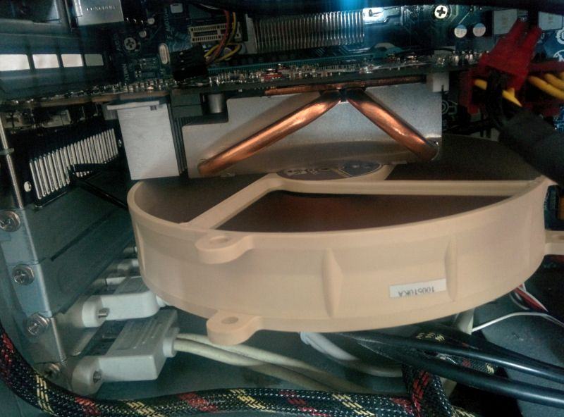

Ich habe eine Palit GTX970 im Referenz Design gekauft, die Plastikhülle inklusive dem ratterndem Lüfter abgeschraubt und einen Noctua 14cm Lüfter drauf geknallt... :) Natürlich folgt in den nächsten Wochen eine extra Kühler aber bis dahin ist erstmal Ruhe! Temperaturen war jetzt bei 78° max...

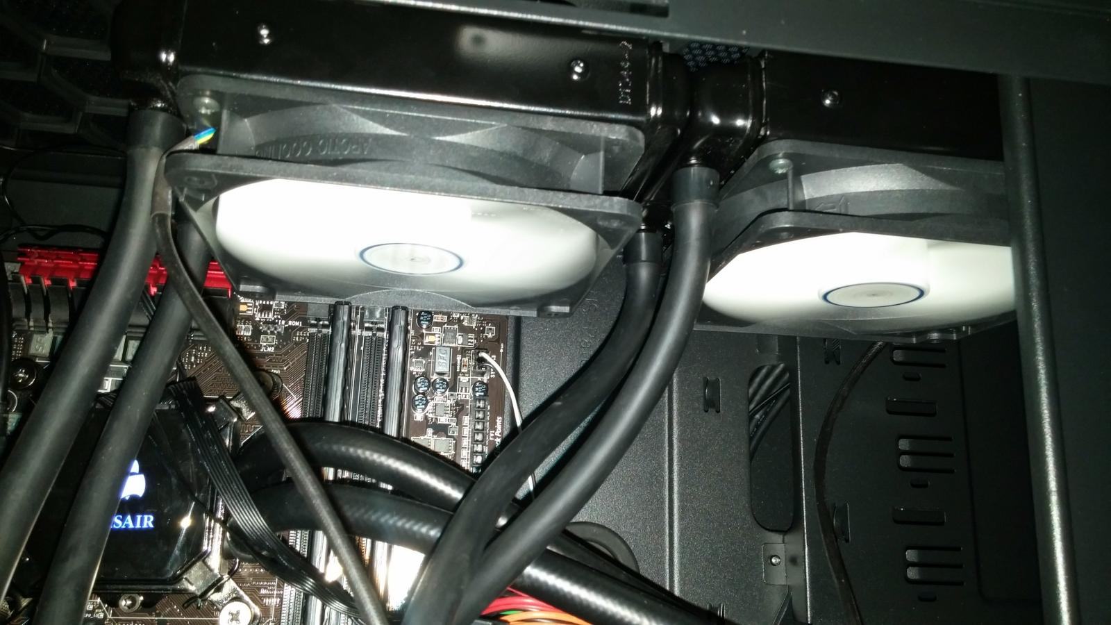

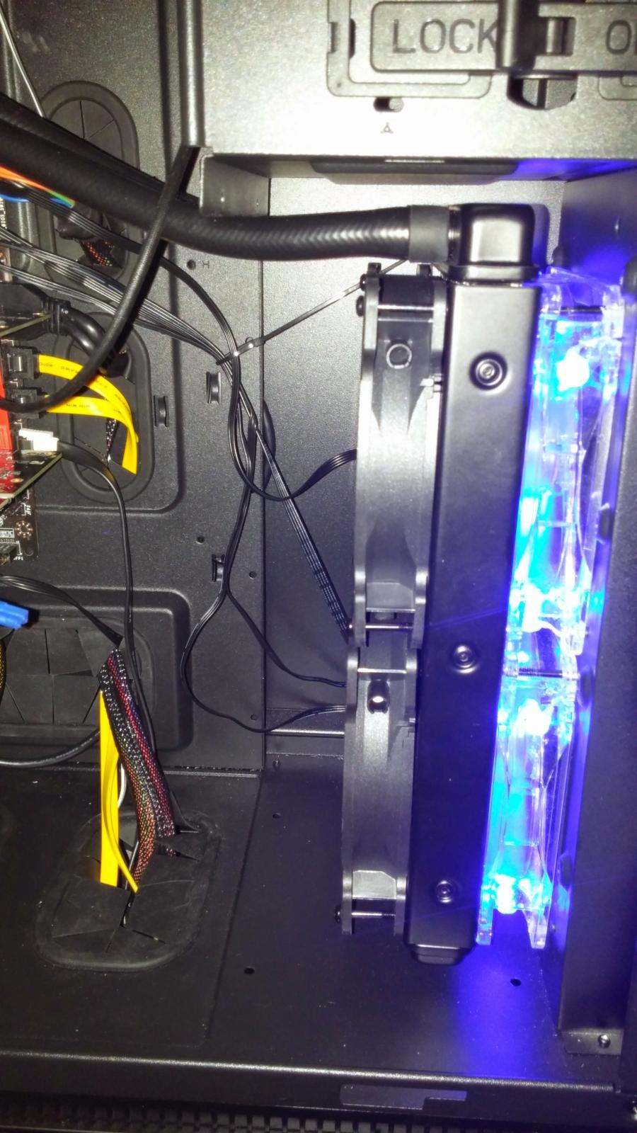

So habe nun auf meinen 2 Zotac Referenz Gtx 980 die Arctic Hybrid 2 montiert. Sind Sli tauglich ! Temps und Lautstärke ein Traum. Idle 26 Grad und bei Furmark bei 50% Drehzahl zwischen 44-47 Grad Boost geht ohne Oc auf 1227.
ein foto wäre sehr cool

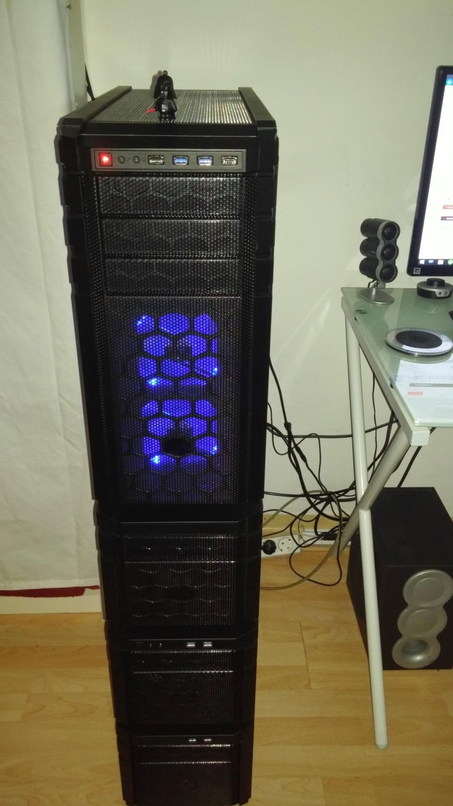

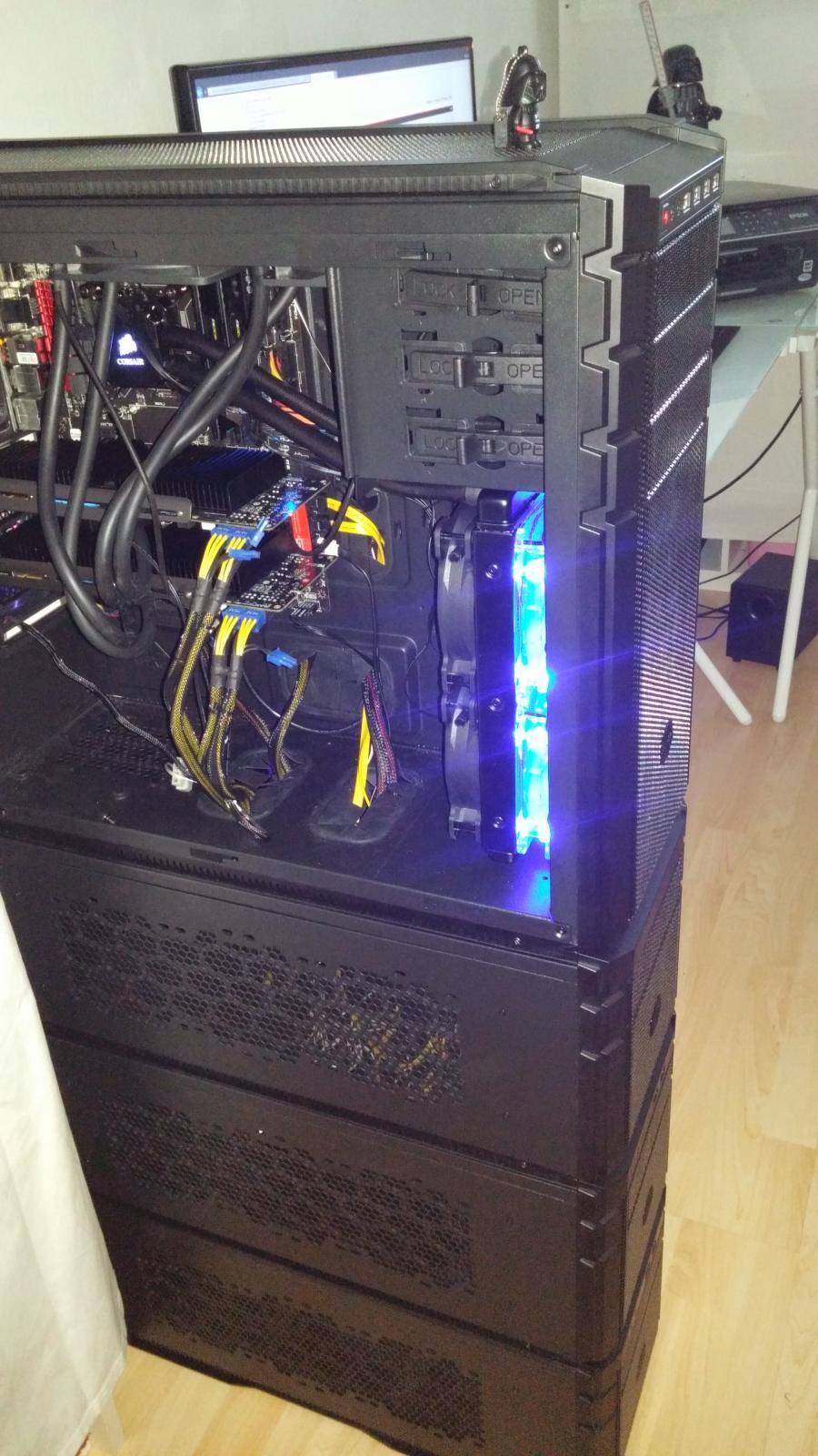

ich sehe gerade du hast den h100i auch. wie bringst du die ganzen radiatoren unter?

@Komolze : Das sind 4 Gehäuse aufeinander 1xMein PC 1x Netzteil und SSD´s und 1x mini ITX PC und wieder Netzteil und SSD´s

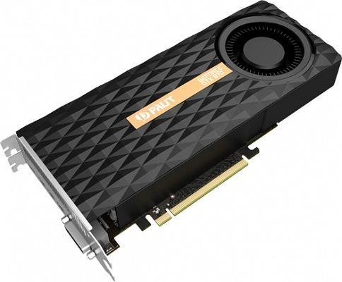

Accellero 2+ auf GTX970 Palit
Der Lüfter der Palit ist eigentlich relativ leise aber hat störende sägende Geräusche . Schade, denn das Prinzip der DHE Lösung ist gerade für geschlossene Gehäuse perfekt. Früher gab es mal von AC leise Alternativen mit DHE, doch das ist lange vorbei. Vielleicht bringt H.I.S mal was in der Richtung für die 970 und in hübsch.
Also los gehts mit dem Accellero Plus II Umbau und Palit GTX970 DHE :
Plastik ab :
Vergleich der Kühllösung :
Probleme beim Umbau :
Der Passivkühler für die Spannungswandler ist viel zu hoch und muss leider entfernt werden.
Auf der Platine befindet sich leider recht nahe am Sockel der Stromstecker für den Original Lüfter. Dieser muss etwas bearbeitet (weggeschnibbelt) werden um der Montageplatte des Accellero Platz zu machen. Alternativ an der entsprechenden Stelle an der Montageplatte des Accellero wegdremeln.
Der Lüfteranschluss des Accelero lässt sich daher auch nicht einfach auf dem PCB anschliessen.
Pro :
Nach dem Umbau ist die Kombi extrem leise und kühl. Da ich nicht vorhatte die Lüftersteuerung zu benutzen war mir der wegfall der der Möglichkeit per PCB zu regeln egal. Auf 7V machen die Lüfter des Accellero 2+ nur recht wenig Wind (und Lärm) weiteres drosseln ist für mich nicht akzeptabel.
Die Spannungswandler sind jetzt erstmal ohne Passivkühler ,werden aber direkt von einen Lüfter angeblasen.
Die RAMs hatten vorher auch keine Passivkühler und werden jetzt eher besser durch den AC gekühlt.
Trotzdem werde ich für die SpaWas noch Passivkühler nachrüsten, gibt es eigentlich inzwischen Tools die diese Temperaturen auslesen?
Die Abstandshalter der Montageplatte habe ich weggelassen. Obacht bei der Montage ! Hint: Wenns knackt oder das PCB sich durchbiegt ist es viel zu fest.
