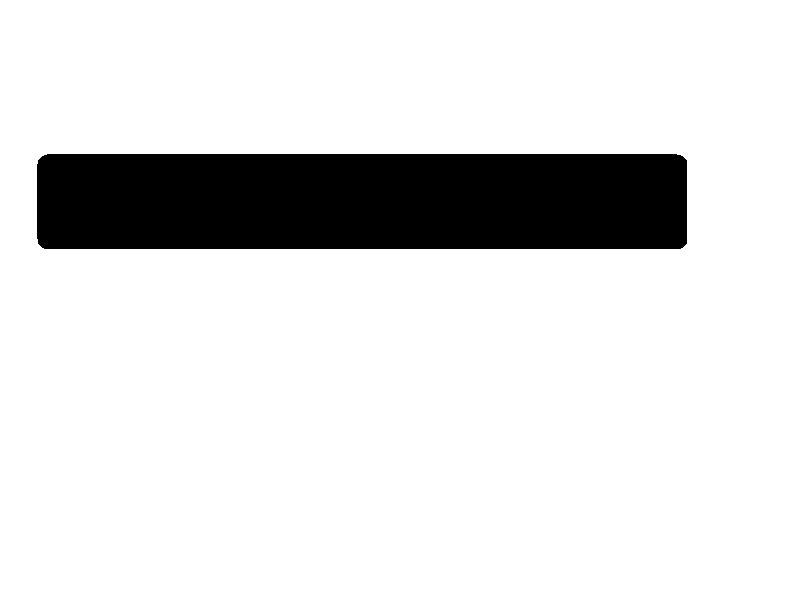

Wegen des Gummigriffs nochmal: Hat jemand ne Idee durch welchen anderen Gummi ich den Griff ersetzen kann. Also die Gummifarbe passt halt überhaupt nicht mehr zum Gehäuse und da kam mir noch die Idee einfach was anderes zweckentfremden das die gleiche Form hat, sollte aber auch aus Gummi sein.
Der Griff hat ungefähr die Form und ist ca. 8 cm lang und ca. 1 cm breit, höhe unter einem cm. Das Bild zeigt den Griff von oben. Am Gehäuse steht quasi was ab, darauf wird dieser dann gesteckt, von oben sieht das ganze dann so auf wie auf dem Foto. Die Maße sind so ungenau weil ich das Gehäuse selbst nicht da habe. Das nur mal so als Anregung vielleicht weiss der eine oder andere was man dafür zweckentfremden könnte;)
ja kA wegen der Lackierung, rechne mal mit 30-50 € jeweils für lackierung und pulvern.
einfach anrufen und fragen.
Mit dem Gummiteil hab ich wie gesagt keine Ahnung. Sollte es schon schwarz oder ne andere neutrale Farbe haben würd ichs wie gesagt lassen
das Problem ist das es nicht schwarz wie auf meiner Abbildung sondern so billig gräulich ist .. und das Gehäuse soll schwarz silber werden und da passt dieses Gummigrau halt nicht wirklich mit rein. aber ich werde noch auf eine lösung kommen.
