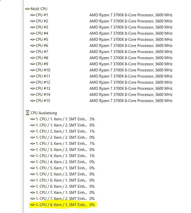

durch Zufall habe ich unter MSConfig (schaue da nach jeden größeren Windows 10 Update nach) gesehen das ich bei der Prozessoranzahl nur 15 anwählen kann, sonst konnte ich immer 16 anwählen.
Auch der Taskmanager zeigt nur 15 Logische Prozessoren an. Unter Aida64 konnte ich dann sehen das der 8 Kern nur 1 Thread hat, sonst hat jeder Kern 2 Threads.
Ich habe alle AMD und Bios-Treiber aktualisiert und das Problem besteht immer noch, weiß jemand von euch ob das CPU-Defekt ist, dann hätte ich noch Garantie von AMD.

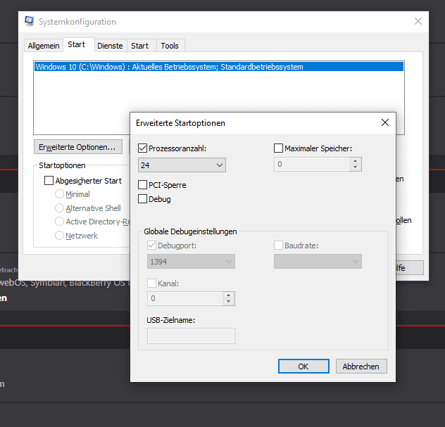

Schau mal hier unter msconfig Start .... ob da der Haken drin ist, wie zu sehen ..

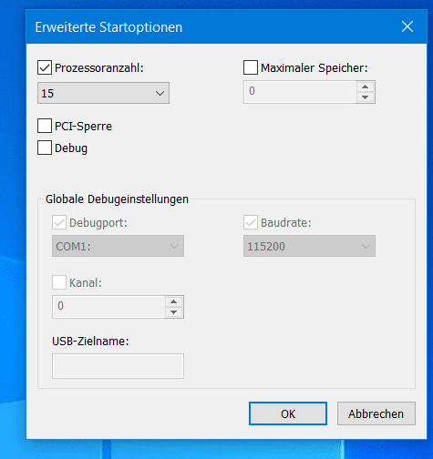

Nach wie vor 15
Gelöst
Ich habe mal eben aus Spaß auf 10 Kerne gestellt und dann neu gestartet, es wurden auch nur 10 angezeigt, aber ich konnte es nicht zurück stellen (maximal 10), also das Häkchen entfernt, Neustart und tada ich konnte 16 wieder auswählen.

Den bzw die Haken musste immer weglassen; sonst begrenzt Du da was. Für Otto Normal völlig unnötig da was einzustellen....

Der Thread ist schon gelöst, das Problem war der Haken bei der Prozessoranzahl in den Erweiterten Startoptionen, hier darf kein Haken gesetzt werden.
