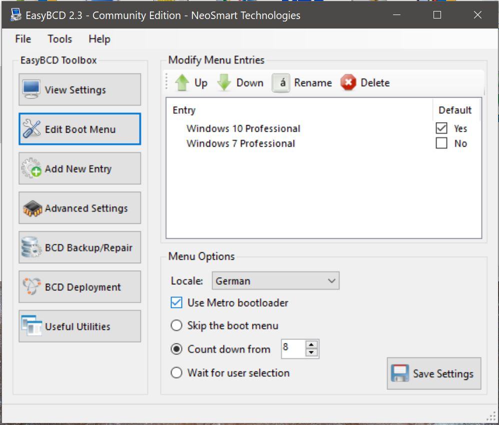

Was aber funktioniert ist mit EasyBCD den Metro Bootloader auszuwählen!
Das habe ich auch schon durch, wenn ich den Metro Bootloader anklicke, erscheint überhaupt kein Bootmanager mehr und er startet direkt durch mit Win 7
(ist bei mir als Default hinterlegt, habe aber auch schon Win 10 als Default hinterlegt, dann startet er direkt mit Win 10 durch)

Bei mir ist fast dieselbe Konfiguration und mit EasyBCD kann ich zwischen dem schwarzen und dem Metro-Bootloader umschalten.
Bei Dir ist etwas kaputt!
