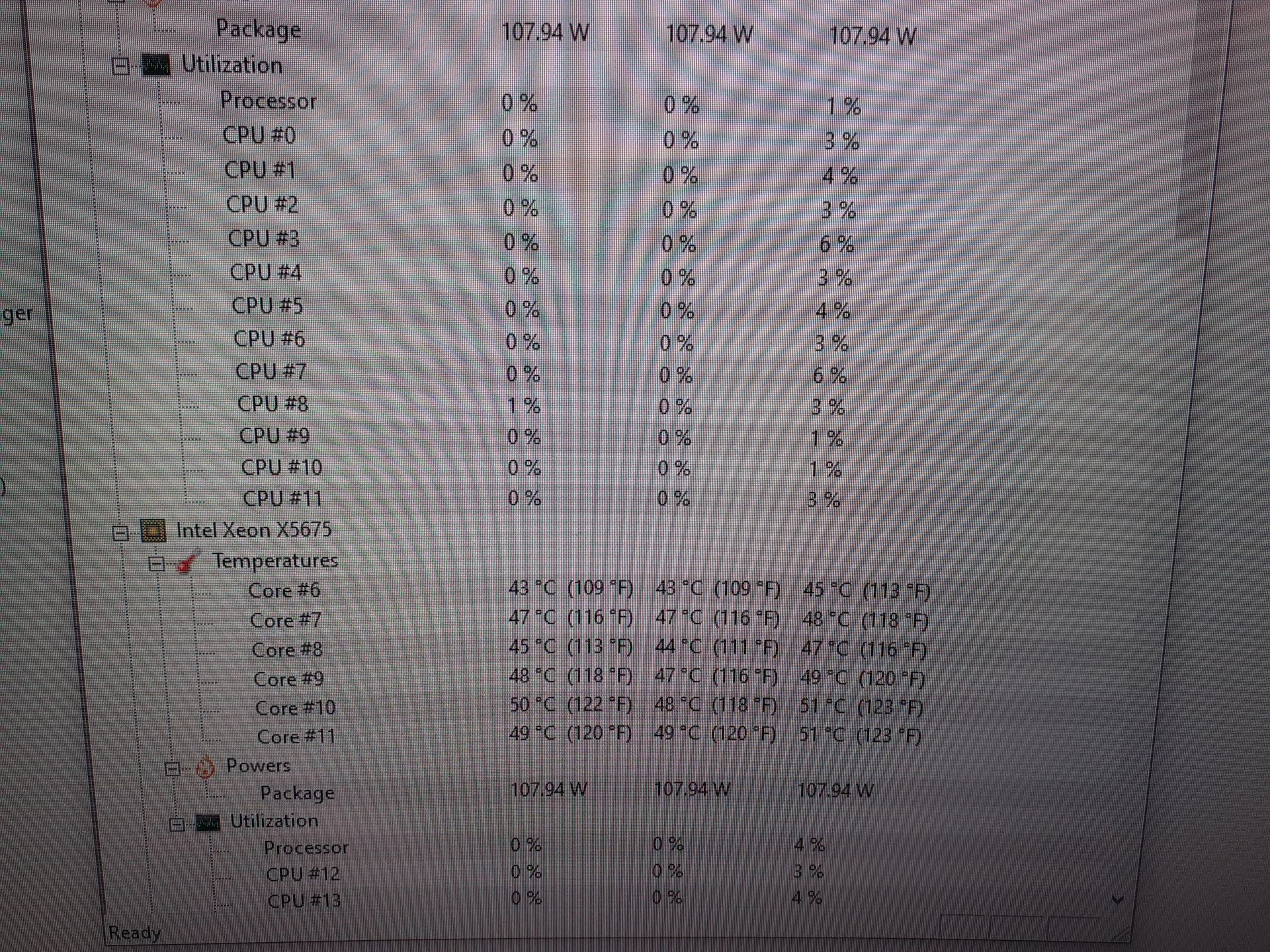

im Programm HWMonitor habe ich gelesen, das pro CPU 108 Watt im idle verbraucht werden. Was ich mir nicht vorstellen kann. Wären 216 Watt Verbrauch im idle für beide CPUs.
Ist das nur missverständlich von HWMonitor geschrieben weil HWMonitor wahrscheinlich nicht von zwei CPUs ausgeht oder kommt das hin?
Die 108 Watt für beide CPUs halte ich für realistisch.
Screenshot sollte man besser von Windows aus machen, mit Alt+Druck wird ein Screenshot des aktuellen Fensters in der Zwischenablage erstellt, statt mit einer Kamera vom Monitor. Wenn ich das richtig sehen, ist aber oben und unten jeweils die Package Power zu sehen und damit für jede CPU getrennt. Die Leistungsaufnahme im Idle hängt übrigens stark von den Energiespareinstellung ab. Diese alten Westmere EP Xeons sind keine Sparweltmeister. Aber der Xeon X5675 ist mit 95W TDP angegeben und daher dürften 108W im Idle ein Auslesefehler sein, so alte Hardware wird von aktuellen Versionen der Tools oft nicht mehr korrekt unterstützt. Dafür spricht auch die Temperatur von nur 43 bis 50°C für die Kerne, denn der große Unterschied spricht eher gegen eine massiv überdimensioniert Kühlung und die absoluten Werte scheinen mir für eine CPU mit 95W TDP bei 108W Leistungsaufnahme sehr gering zu sein.
Ich habe die CPUs auf max . Takt im bios gelocked Windows hat keine Kontrolle über den Takt mehr. Ich gehe eher davon aus, das HWMonitor nicht mit zwei CPUs klarkommt und die gesamt package power ausgibt. Also 108 Watt für beide CPUs im idle. Wären pro CPU 54 Watt. Wäre realistisch. Vielleicht sollte ich mal cinebench ausführen und dann schauen was da steht.

Hoher Idle Verbrauch würde ich so nicht sagen. Das Problem ist dort nicht die CPU/die CPUs - und auch nicht deren Settings, sondern das gesamte Ökosystem. Hab vorhin mal nachgesehen, zwei X5650 benötigen ca. 45-50W idle im static high power mode. Bios komplett abgeschaltene Stromsparttechniken und im OS (vSphere ESXi 6.7U3) ebenso auf dem höchsten Modus. Nichts desto trotz verbraucht das Gesamtsystem ca. 200W idle. ~45-50W gehen davon nur für die CPUs drauf. Das Ding ist aber voll bestückt mit 8GB Reg. ECC Speicherrieglen (18x), nem Raidcontroller mit BBU, ner externen SAS Backplane, 2x 15k SAS 3,5" drives, nem Dual FC HBA und neben der OnBoard Dualport GBit NIC noch einer externen Quadport NIC. Laut dem Management Interface kommt ca. die Hälfte auf Fans, CPUs, Memory und Storage. Der Rest geht in Board, PCIe Devices und Effizienzen der Stromwandlung. Dual PSU nimmt sich auch seinen Teil. Das CPU Setting ist aber bei 20-25W pro CPU ohne Belastung so gering mit vollem Takt, dass da nur unwesentlich vom Gesamtanteil einsparbar ist.

Wie oben erwähnt, idle Verbrauch ist auch bei abgeschaltetem Stromsparzeug deutlich unter 100W. Sicher deine CPUs werden bisschen paar Watt mehr brauchen als die beiden wo ich nachgesehen habe, aber das macht den Kohl nicht fett, dass das auf einmal doppelt so viel ist.
Zudem - dem Screen zur Folge taucht da zwar 2x der Prozessor auf - aber ist dir aufgefallen, dass min/max/avg für beide Power Werte 100% identisch ist? Auf die zweite Nachkommastelle genau!?? -> das ist so offensichtlich falsch, was da angezeigt wird, das sieht doch ein Blinder mit Krückstock ;) HWInfo ist halt ne Software für Endkunden. Das hat an Enterprise Equipment nur bedingt Anteile. Und es kommt zudem noch auf die Implementierung der OEMs an.
Btw. - im iLO siehst du den Verbrauch. Mindestens mal den Gesamtverbrauch, hab grad kein HP Modell dieser Generation zur Hand, aber was bei FTS geht, sollte bei HP nicht sooo viel anders sein. Zur Not die Einstellung mal runter drehen und den Gesamtverbrauch vergleichen. So 100-110W ohne nennenswerten Beikram für nen leeren Server der Generation kommt schon in etwa hin. Gesamtverbrauch halt. CPU Package Power ist das aber definitiv nicht. Weder von einer noch von zweien ;)
Das die gleiche Zahl doppelt angegeben ist, habe ich schon gesehen. Deshalb habe ich ja Verdacht gehabt, das HWMonitor nicht so gut mit zwei CPUs klarkommt. Halt ein Formatierungsfehler der Software.
Ich gehe von 95 Watt maximal aus per CPU. Die restlichen 17 Watt sind scheinbar Messfehler.
Ich werde es gleich mal mit meinen zweiten fast identischen System ausprobieren.......
Habe mal die Taktfrequenz von statisch auf OS Controlled gestellt :
17 Watt im idle. @fdsonne Du hast Recht.
