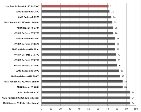

Tja...........Tazmal29, der Test sagt was anderes:
http://www.hardwareluxx.de/images/s.../2014/sap-r9-290-trix/diagramme/temp-last.png
Belüfte Dein Gehäuse mal richtig!!!!!
