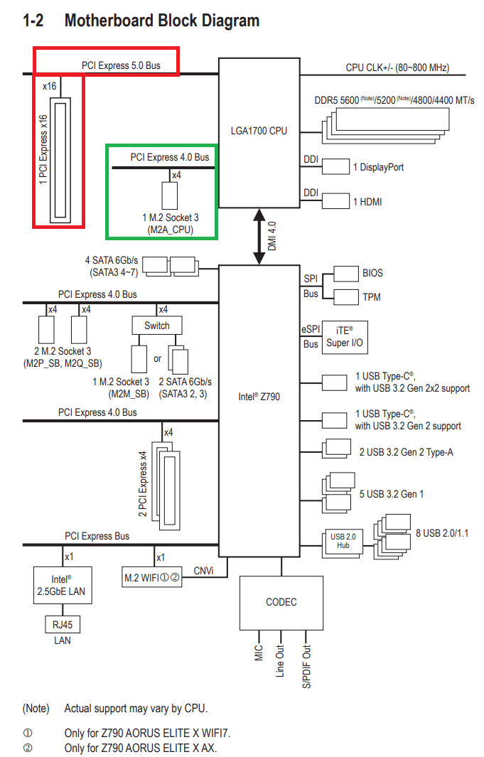

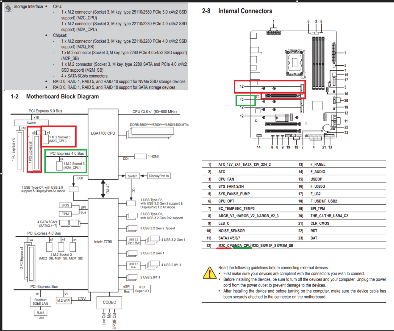

Falls du eine PCIe 5.0 M.2 verbauen willst dann bitte bedenken das die GPU dann nur noch mit 8 Lanes statt der vollen 16 Lanes läuft.
Die Intel CPUs habe nur 16 PCIe Lanes + 4 PCIe 4.0 Lanes und die Lanes für die Anbindung an den Chipsatz.
Bei AMD habe die CPUs 24 Lanes PCIe 5.0 und die für den Chipsatz, da werden die Lanes nicht geteilt.

Grundsätzlich habe ich immer zuerst mehrere Kandidaten bei den Boards und dann vergleiche ich die verschiedenen Anschlussmöglichkeiten und vor allem Einschränkungen.
Da hier bei Intel ja die Lanes geteilt werden würden diese Boards deshalb bei mir schon wegfallen.

Hier mal das von dem Intel Board:
1x GPU: 16x PCIe 5.0
0x M.2
ODER
1x GPU: 8x PCIe 5.0
1x M.2: 4x PCIe 5.0

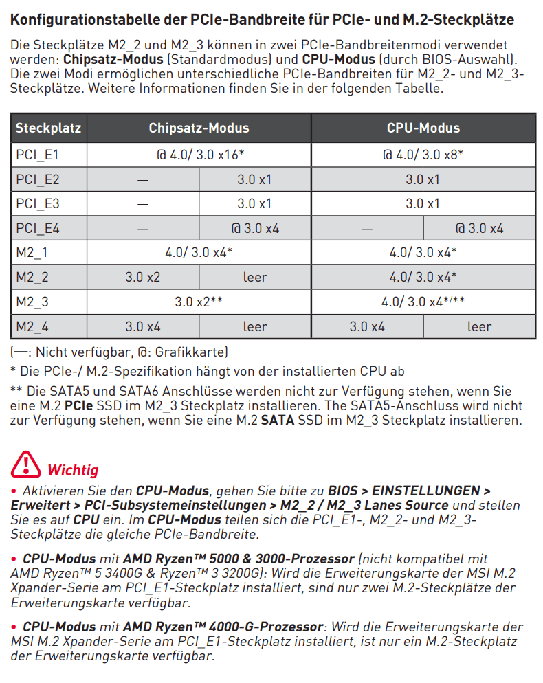

Mein Favorit bei den Board ist das hier MSI MPG X670E Carbon WIFI aber das hat nur 1x 2.5GBase-T (Realtek RTL8125BG) Lan und leider nicht weis.
Ich habe zwei NVMe PCIe 4.0 SSDs am laufen, eine über den CPU-Port, eine über den Chipsatz. Aber meine RTX 4080 läuft trotzdem @x16 4.0.
Ist ja auch klar, die CPUs haben ja 16 Lanes 5.0 +4 Lanes 4.0 + die zum Chipsatz.
Schau dir das Intel Schaubild an von deinem Board, falls es sowas wie das obige gibt.
0x M.2
ODER
1x GPU: 8x PCIe 5.0
1x M.2: 4x PCIe 5.0

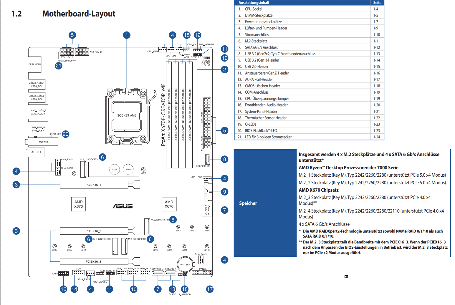

Hier mal als Beispiel das ASUS ProArt X670E-Creator WIFI:
2x M.2: jeweils 4x PCIe 5.0

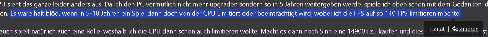

P.S. Bitte vermeide Vollzitate, das monieren schnell mal die Mods. Besser die Aussagen einfach markieren und dann auf zitieren klicken.
So wie hier im Bild:
