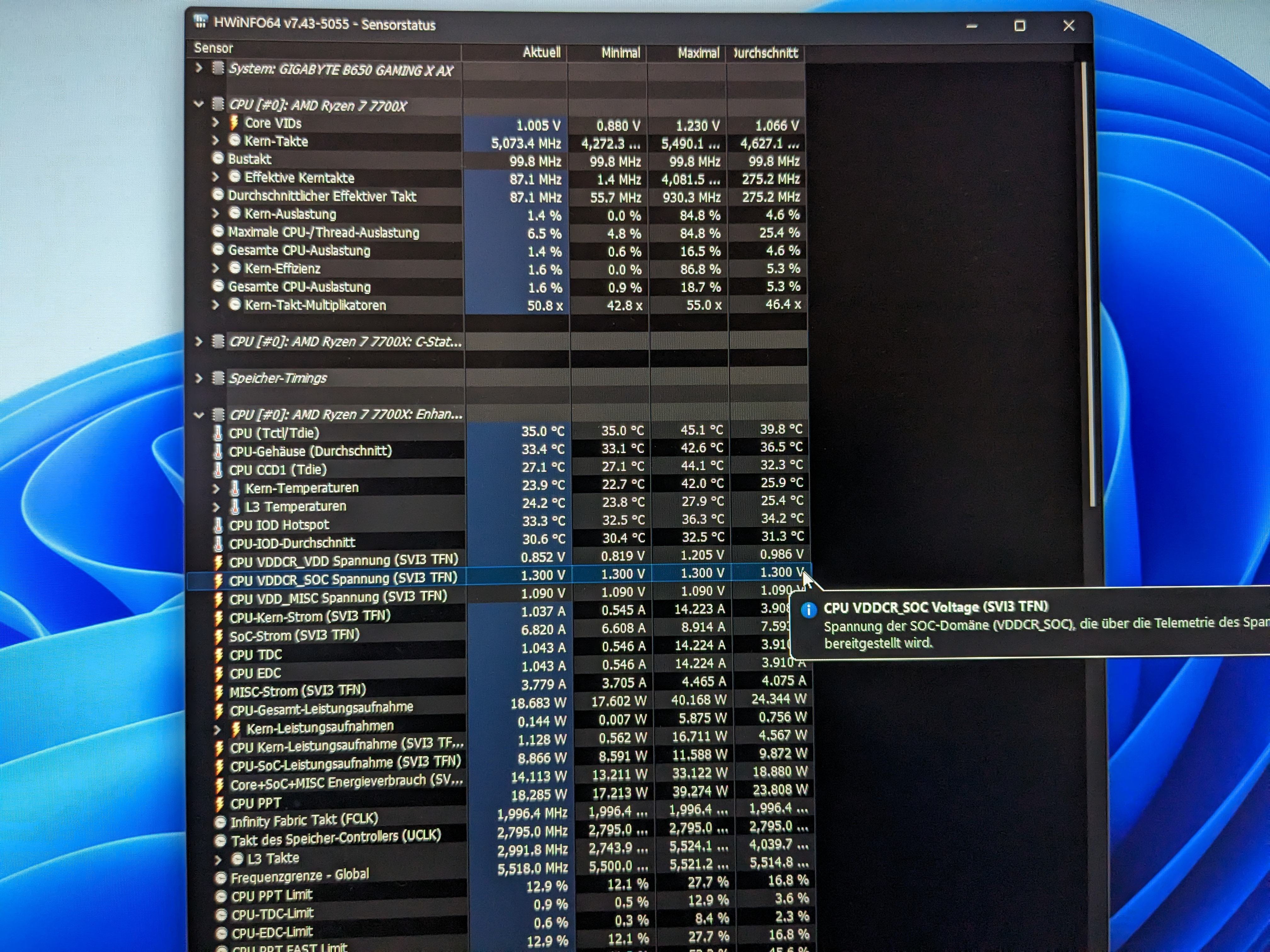

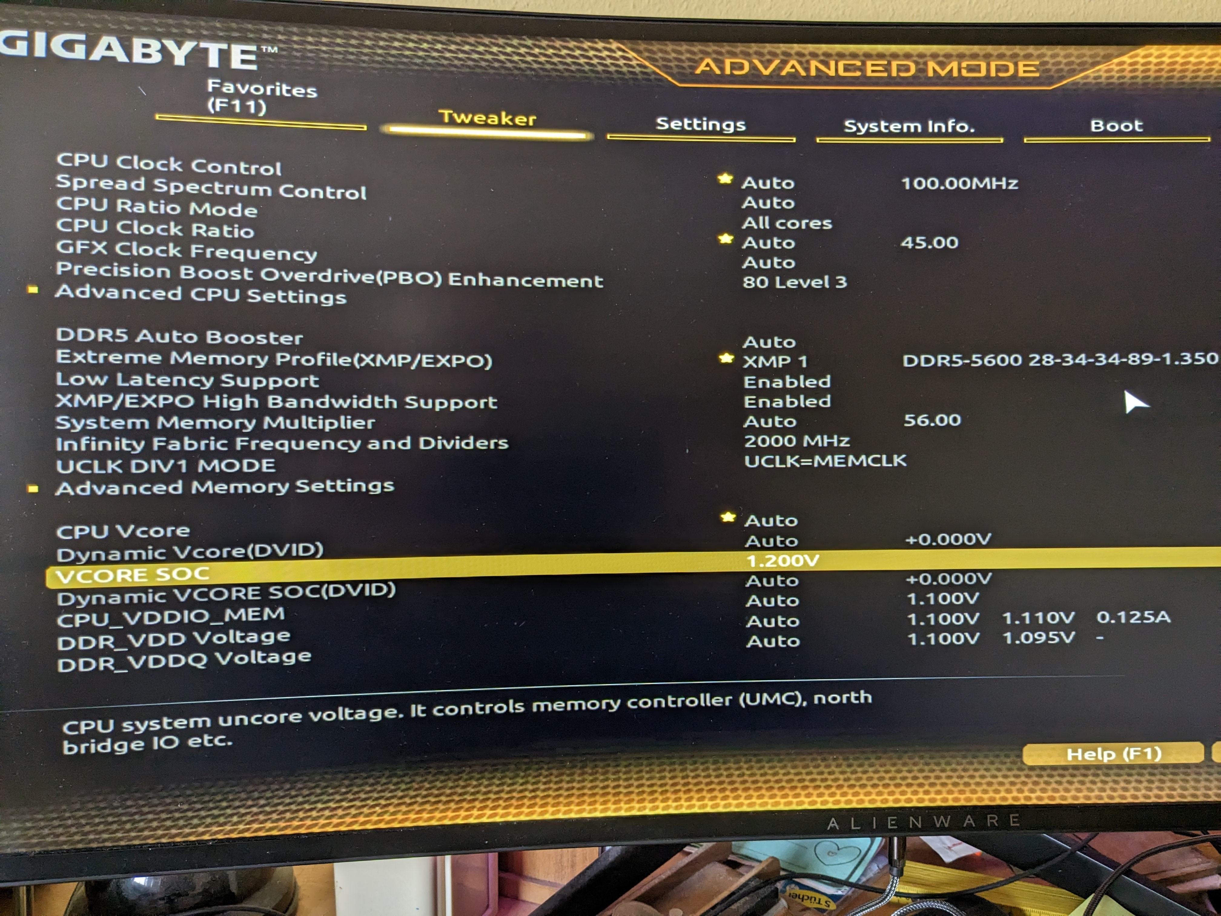

Servus in die Runde,
ich habe diese Hardware verbaut und zwei Fragen zu den BIOS-Einstellungen:
AMD Ryzen 7 7700X, 8C/16T, 4 50-5 40GHz, boxed ohne Kühler
G Skill Ripjaws S5 schwarz DIMM Kit 32GB, DDR5-5600, CL28-34-34-89, on-die ECC
GIGABYTE B650 Gaming X AX
Was bedeuten die Level 1-5 hinter den Temperaturen bei der PBO-Einstellung?
Ich hab das XMP-Profil des RAMs geladen und alles ist gut. Allerdings wollte ich die SOC-Spannung reduzieren wie hier im Artikel beschrieben. Wenn ich den Wert "VCORE SOC" auf 1,2 V ändere, zeigt mir HWinfo 1,3 V (ohne XMP ist der Wert übrigens bei 1,05 V) an. Das scheint also nicht der passende Eintrag zu sein. Weiß jemand an welcher Schraube ich drehen muss?
Gruß
