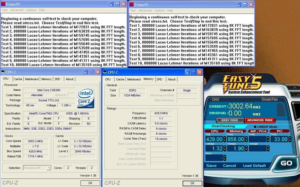

hehe...lol...heute kam mein DS4...zusammen mit nem 6300er...und nur nem boxed-kühler (noch)...jetzt hab ich gedacht ich fang mal n bisschen an zu ocen...hab mir eigentlich nich viel erhofft, weil ich auch nur aeneon-ram drinhab und eben noch der boxed-kühler...aber irgendwie geht da mehr als ich gedacht hab :) vorallem der ram verhält sich ungewöhnlich neutral gegenüber taktfrequenzen...
bin jetzt grad bei 3ghz...der 667-er aeneonram läuft auf 858 (!!!) bei 1,9V...390 liefen auch noch bei 1,8V...aber ich hab gedacht irgendwann muss ich dem ja mal mehr geben...die 390 sind also nich ende bei 1,8 :)
meine temps sind zwar unter aller sau mit dem boxed, aber finds trotzdem genial, dass überhaupt so viel geht...zumal ich da jetzt ja auch nur mal wg. den temps aufgehört hab bis ich n gescheiten kühler hab...
im anhang mal n screenshot...prime läuft jetzt zwar noch nicht soooo lange, aber irgendwie scheints doch stabil zu sein...auf jedenfall stabiler als erwartet :)
*edit*
hmm...muss man das verstehen? in windows alles wunderbar stabil...hab auch gebencht etc...und bei nem reboot geht der rechner nichtmehr richtig an (an-aus...kennt man ja)...
SenSej schrieb:
Das ist weitestgehend auch meine Erfahrung mit meinem 6600, obwohl ich schon ein paar MHz höher takten kann, als mit dem DS4. Für Allendale CPU's trifft dein Aussage aber ganz sicher uneingeschränkt zu.
Interessant wird es sicher mit den 4-Kern CPU's. Da wage ich mal die Voraussage, das zumindest der Overclocker klar besser mit dem DQ6 bedient sein wird, da diese Prozessoren leider wieder reichlich Strom verbraten. :d
@zgm-taurus:
hast du die Timings manuell eingestellt oder alle auf Auto belassen?
@SenSej: Danke erst einmal!
1.: richtig
2.:
2,1 CPU Host Frequenz auf manual (oder ähnlich, so das du 266 eingeben kannst ACHTUNG "NUM" ist nicht aktiviert)
2,2 Memory Frequency
manuell einstelle FSB x der eingestellte teiler ergibt den ramtakt
teiler so einstellen das du auf 400 ramtakt kommst, da du PC 800 hast
vorsichtshalber mal 0,2V mehr V auf den Ram geben
Zu 2. Haben wir uns falsch verstanden oder ich Dich.
Ich will vorerst nicht übertakten. Mir reicht es vorerst aus, dass mein RAM nur auf 533 läuft. Mein Problem ist, dass ich nicht weiss, ob die CPU Host Frequenz der FSB ist? Wenn ja, warum steht dann bei CPU-Z 266 FSB und im BIOS 200?
Horni schrieb:
@zgm-taurus:
alles erstmal auf auto...die sind jetzt natürlich im keller :) aber ich werd die nächsten tage mal schaun was noch so geht...timings sind ja eh wurscht find beim allendale...in den speicherbenches liegt der ram trotzdem vorne :) auch wenner im vergleich zu 800er-ram oder ähnlichem den kürzeren zieht...
*edit*
hab die timings jetzt mal manuell eingestellt...laut SPD sind die timings bei 667 5-5-5-15...habs auch mal so gelassen und einfach mal ram hochgedreht...bin jetzt bei 2,0V bei 880mhz angekommen...morgen werd cih mal 4-4-4-12 testen...oder halt mal die 880 noch höher bringen :)
wieviel vdimm hält ram eigentlich so i.d.r. aus?
