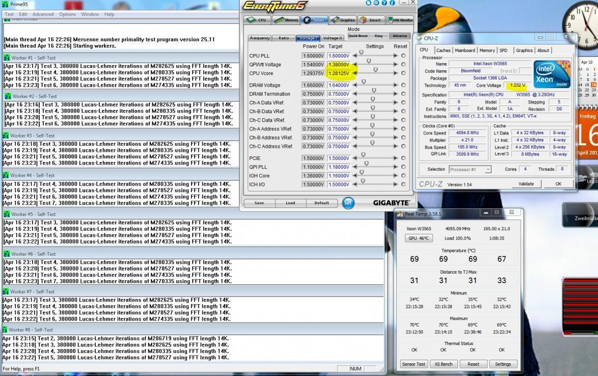

Übrigens habe ich mal 195 MHz*21 bei Vcore 1,28125v (=1,232V load), QPI/VTT 1,38V und VDimm auf 1,64V gestellt. On Air sind´s bisher max. 69°C _ ich find das so geeiill:love:
70° bei 1.232v Vcore mit IFX14 - Dein Xeon schreit nach ner WaKü.

Immerhin sind es rund 4,1 GHZ mit LuKÜ bei 1,232v real. Da brauche ich nicht unbedingt eine WaKü.
Aber mal eine andere Frage: Die CPU hat eine ViD von 0,996v. Soweit ich mich noch dunkel erinnere, gibt´s da eine Daumenregel wie viel Volt pro 200 MHz mehr als Standard vonnöten sind. Wer kennt diese "Daumenregel"?
