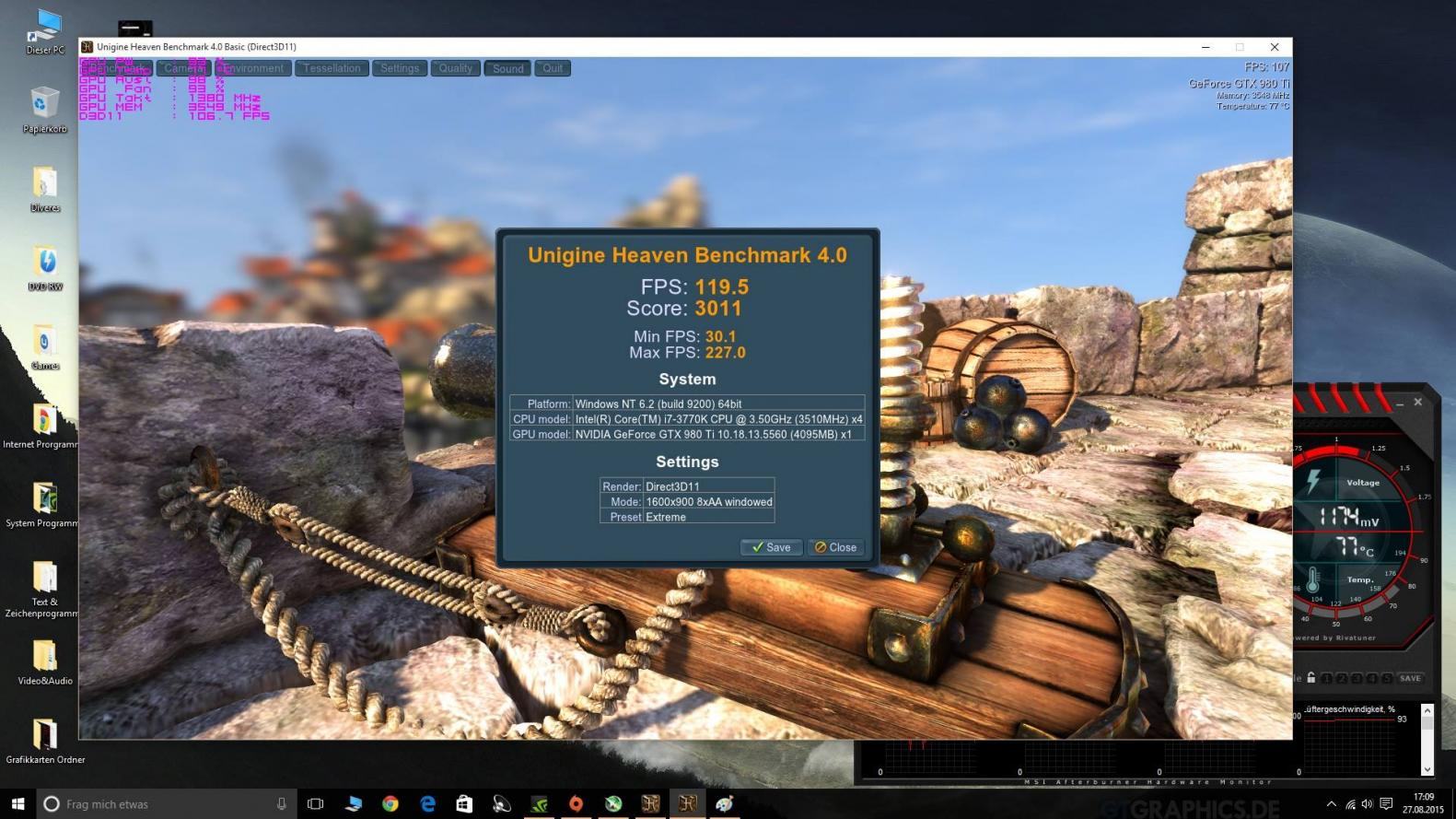

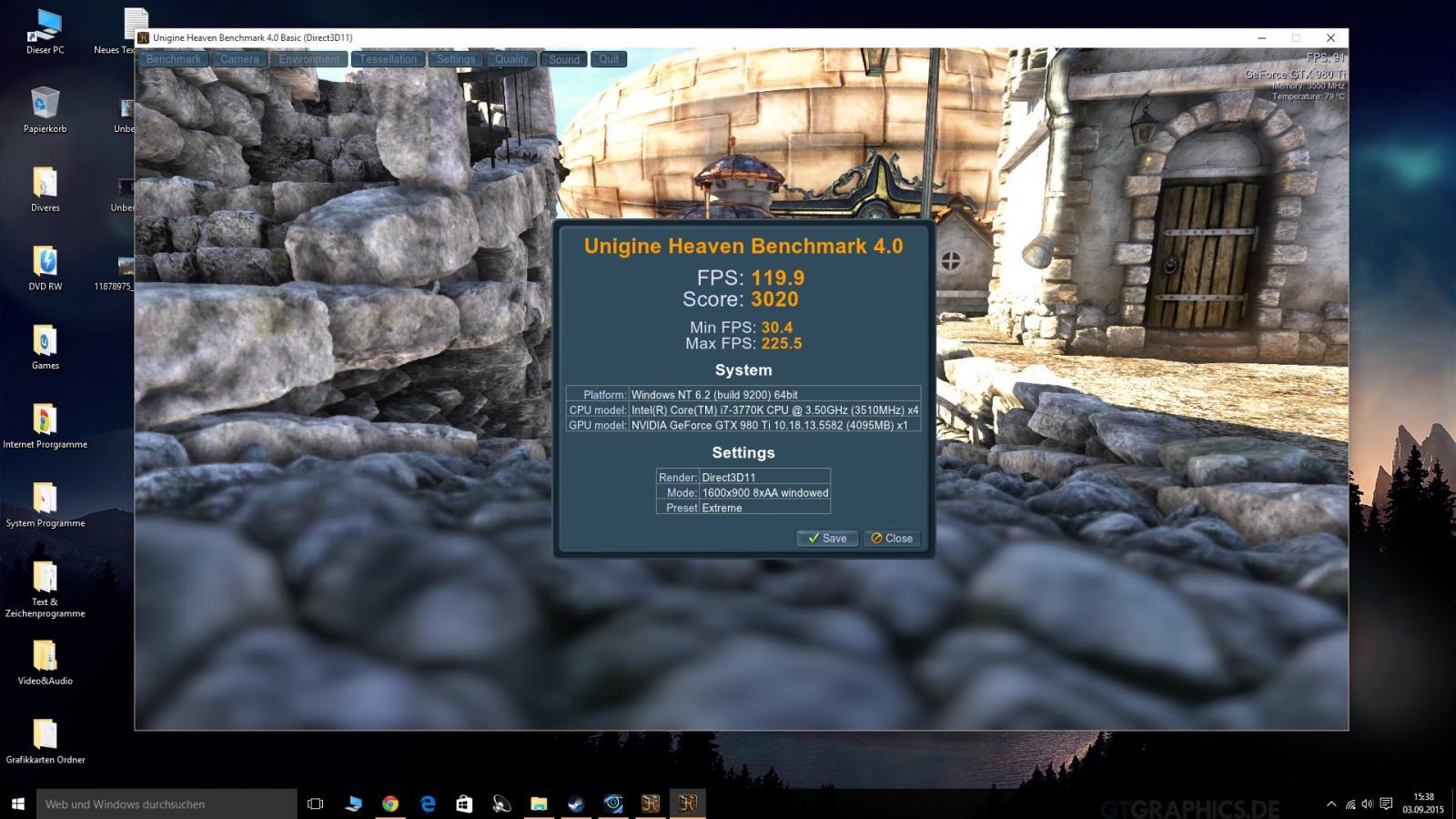

So ich habe mir denn Test mal genauer angeschaut und mich gewundert das die Gigabyte 980 Ti G1 Gaming langsamer ist als die MSI 980 Ti Gaming . Weil sie Gigabyte in jedem andren Test mit dem alten und neuen Bios schneller ist auch wenn es sich nur um ein paar FPS handelt . Jetzt bin ich drauf gekommen warum . Die Gigabyte 980 ti G1 ist hier im Modus Gaming getestet worden. Also der Mittler Tackt 1152/1241. Nicht im OC Tackt 1190/1279. Weil die Gigabyte 980 Ti eben Automatisch im Gaming Modus Starte . Denn OC Modus muss mann im OC Guru II aktivieren . Jetzt kommt das große aber die MSI 980 ti Gaming startet mit dem bei Test verwendeten Bios jedenfalls war das zum Zeit punkt des Testes das Aktuellste automatisch im OC Modus 1178 MHz /1279 MHz. Mittlerweile gibt es für die MSI auch ein neues Bios wo sie im Gaming Modus Startet aber beim Test war das nicht so . Also stimmt der Test nicht außer das mit denn Lüftern(neues Bios behoben ) und dem Overclocking wo sie mehr schaft als die MSI . Ich habe beide Karten da und hab das auch getestet . Wenn ich die Gigabyte im Gaming Modus laufen habe und die MSI im OC Modus dann komme ich auf das selbe Ergebnis wie hier im Test . Lass ich bei im OC Modus laufen ist die Gigabyte schneller und Stabiler .
LG
Andy
Gigaybyte 980 Ti G1 Gaming OC Modus
MSI 980 Ti Gaming OC Modus
Beide haben die gleichen Takt Raten
Ja hast recht :)
Aber um das gings mir nicht . Wie ich oben schon geschrieben habe , wird schlampig getestet. Nicht nur hier denn Fehler habe ich auch schon in andren Test bemängelt . Die MSI wird im schnelleren OC Modus und die Gigabyte im langsamer Gaming Modus getestet . Obwohl die Gigabyte im OC Modus denn gleichen Takt hat wie die MSI. Der Grund Tackt ist im OC Modus bei der Gigabyte sogar auch noch höher. Kann ja sein das die Schuld nicht mal bei denn Testern liegt sondern an MSI . Weil eben die MSI 980 ti Karten die an die Tester gingen ein Bios haben das die Karte Automatisch beim Windows Start in denn OC Modus schaltet. Die MSI 980 Ti Karten die an die Endkunden gingen habe ein Bios das die Karte beim Windows Start in Gaming Modus schaltet und nicht in denn OC Modus wie bei denn Testern . Besser noch oder auch schlechter noch .Wenn dann die Endkunden dann die MSI in denn OC Modus schalten hat am 1179/1266 was 13 Mhz weniger sind als auf der HP angeben 1178/1279. Bitte haltet mich für pingelig aber ich mag es halt nicht wenn etwas anders ist als angegeben. Ich habe mir deswegen von MSI ein Bios zukommen lassen ,wo alles ist wie es sich gehört und die MSI Automatisch wie bei denn Testern im OC Modus starte . Wer das Bios will kann es gerne haben.
Jedenfalls ich habe die MSI nicht mehr weil mir die Gigabyte mehr zusagt in mehre Sachen . Was nicht heiß das die MSI schlecht ist.
Wie geschrieben ich hatte beide Karten und hab mich sehr intensiv damit beschäftige .
Rechtschreibfehler bitte ich zu Entschuldigen :)
