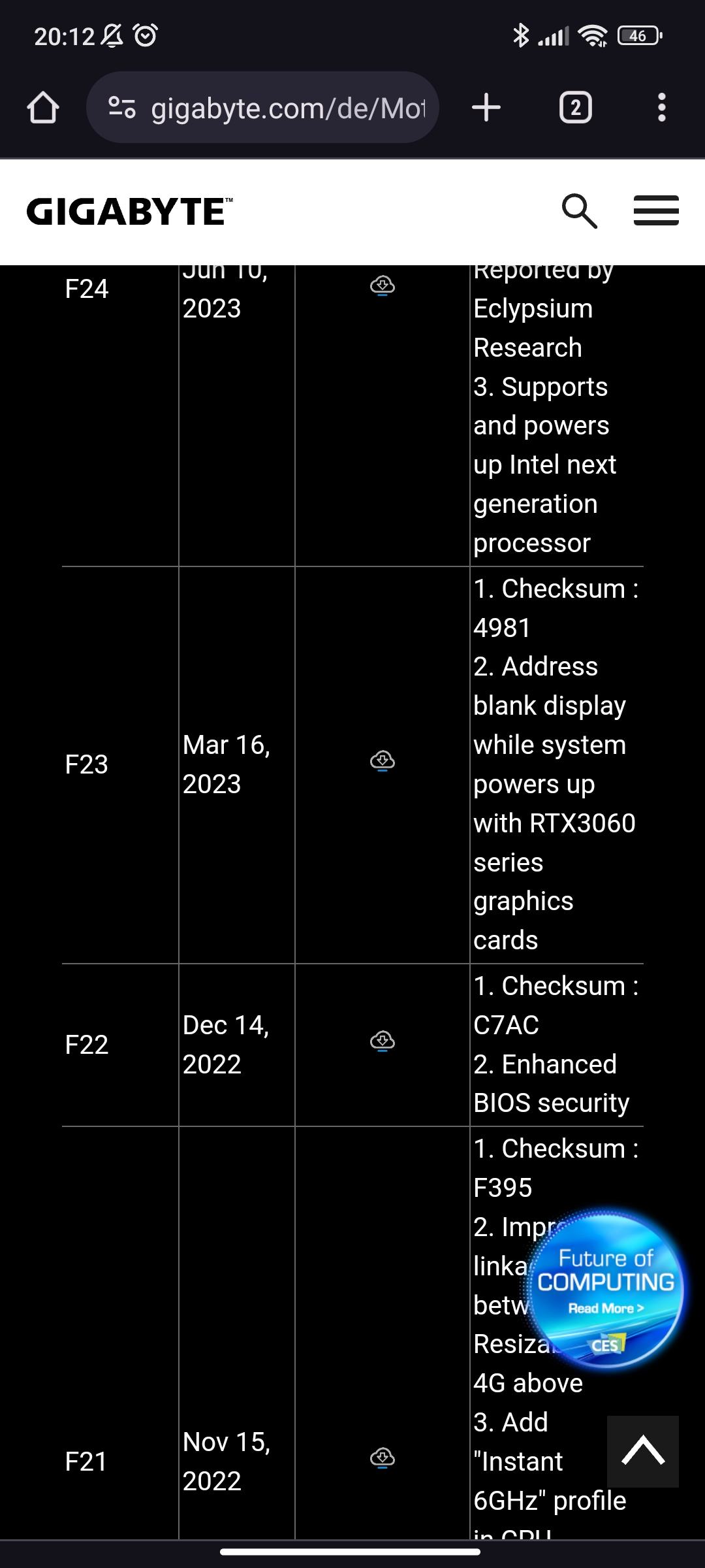

Welches BIOS ist auf dem Mainboard? Für die 3060 gab es letztes Jahr ein Update, vielleicht hilft ein neues BIOS ja auch bei der 4060?
Das habe ich schon gesehen, es ist das vorletzte BIOS-Update auf dem Brett (F27), was deinen Vorschlag schon unlängst beinhaltet (F23).
Ich könnte zwar noch das letzte Update rauf ziehen (F29a), erhoffe mir davon aber überhaupt nichts in puncto Problemlösung. - erfahrungsgemäß behebt es das eben auch nicht.
