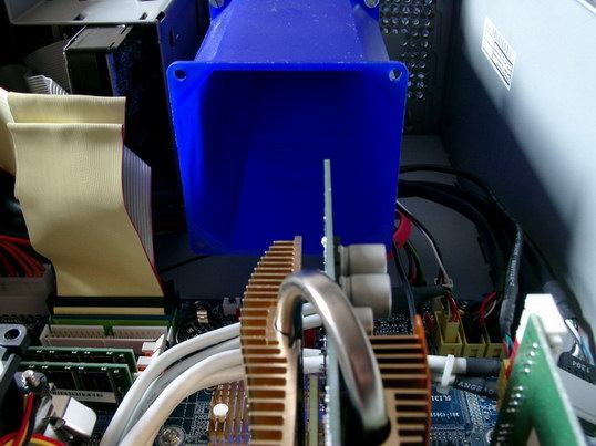

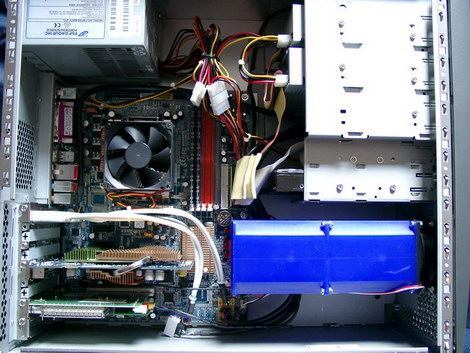

So wird die Karte gekühlt und bleibt leise!!!
:cool: Leute, es ist alles immer nur halb so schlimm wie es scheint.
Gigabyte taktet die GPU per Trieber ab einer Temperatur von 127 Grad Celsius herunter, damit diese keinen Schaden nimmt. Also gehe ich davon aus, dass die GPU bis 140 Grad aushalten würde. Aber so weit muss es ja gar nicht kommen. Überall wurde erwähnt, dass eine gute Gehäuselüftung notwendig ist. Na gut, dann seht Euch mal meine Lösung für das Problem mit der passiven Grafikkarte an. Ich habe zwar (noch) die Gigabyte GV-NX66T128VP, aber diese Karte ist ja ebenfalls passive gekühlt. Ich habe einen 80 mm Lüfter mit 9 dB (Smartcooler LFM1580L oder alternativ der Papst 8412 N/2GLE) bei www.frozen-silocon.de gekauft (dort gibt es auch den Luftschacht). Das ganze blieb unter 20,- EUR und ist unhörbar. Ergebnis: 72 Grad bei Leerlauf und 98 Grad bei 3D-Vollast. Mit diesen 98 Grad befinde ich mich bei ca. 70 -75 % der maximalen Temperatur und somit im Grünen Bereich. Habe 2 Bilder mit angehängt, damit Ihr euch das mal anschauen könnt.
