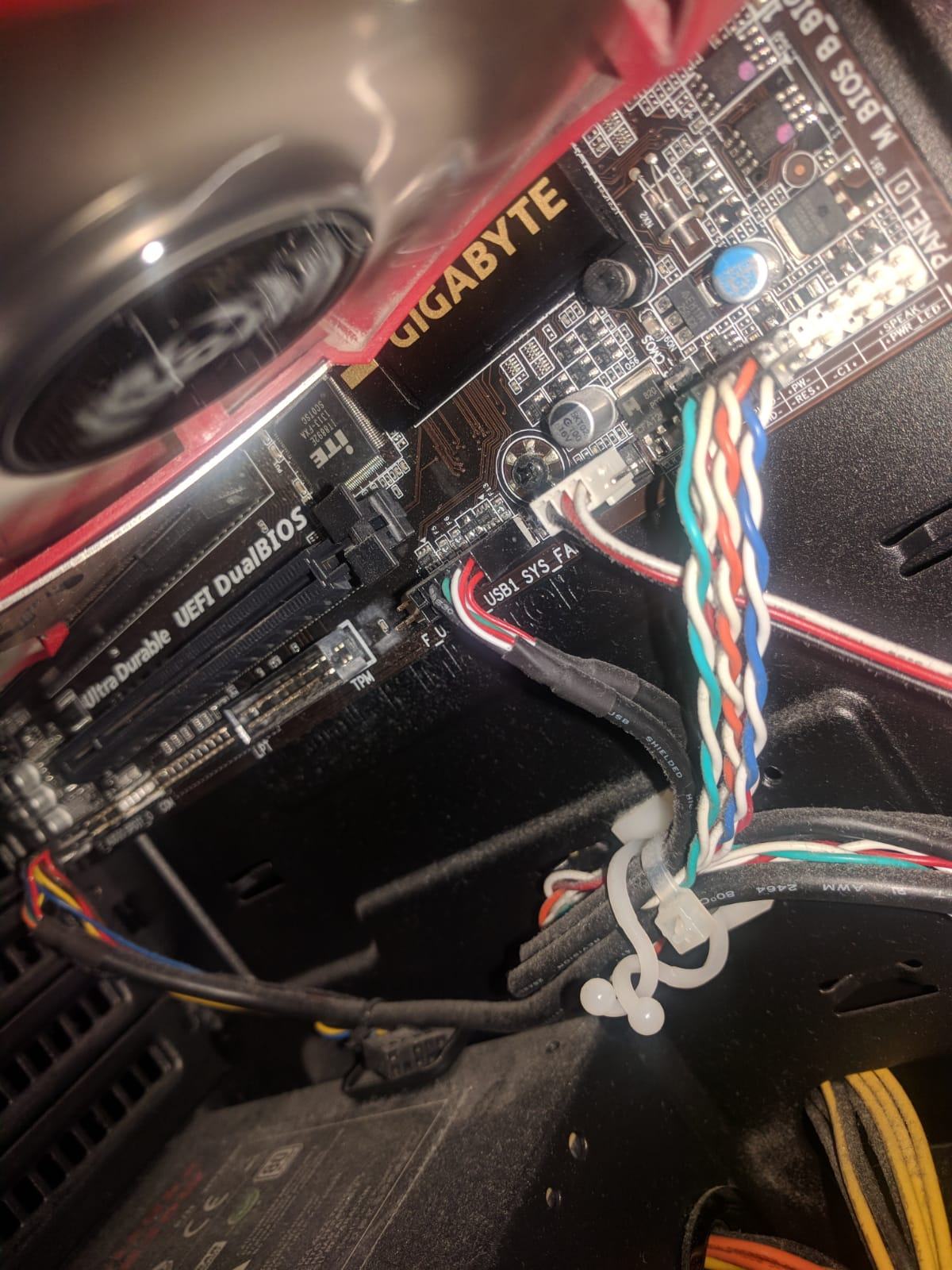

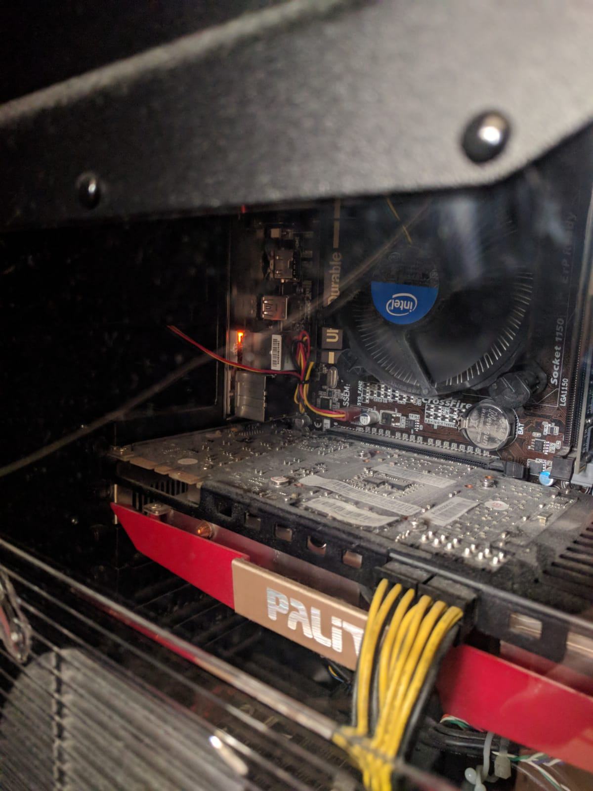

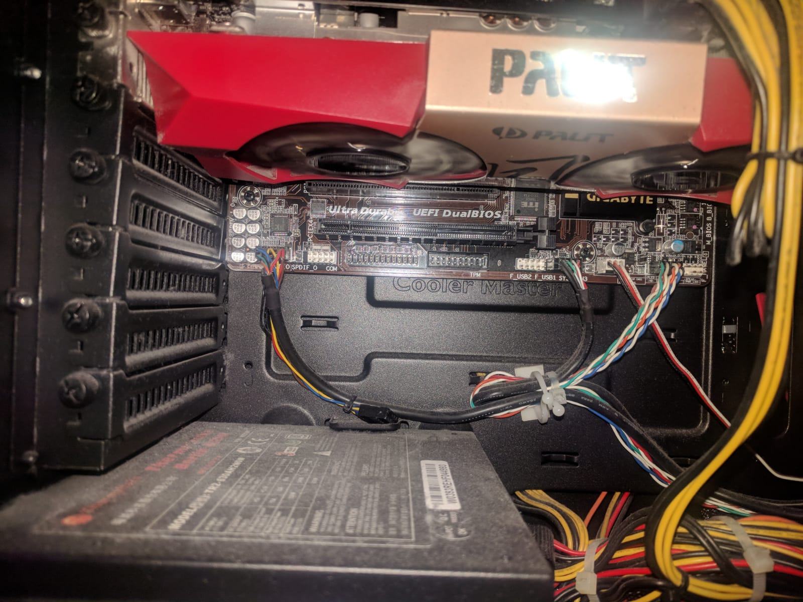

Ich bin momentan in der dringenden Situation mir eine neue GPU zuzulegen und stoße, weil mein PC doch schon 6 Jahre alt ist, auf Problemchen.
Konkret geht es um folgendes: Momentan habe ich eine Palit GTX 760 Jetstream. Ist eine Dual-Slot. Ich möchte jetzt auf eine RTX 2080 SUPER wechseln, hier ist es jedoch wichtig, dass sie unter 280cm lang ist wegen dem Gehäuse und 2 Lüfter wären mir auch ganz recht zu haben. Deshalb hätte ich die MSI GeForce RTX 2080 SUPER Ventus XS OC ins Auge gefasst. Das ist allerdings eine Triple-Slot und ich kann einfach nicht herausfinden, ob die eh auch passt.
Deshalb wäre hier meine Frage: Habt ihr eine Ahnung ob diese Triple-Slot GPU eh auch mit meinem System kompatibel ist? DAS ist mein PC, DAS ist das Mainboard. Habe noch Bilder vom PC innen angehängt, falls das etwas helfen kann!
Vielen Dank im Voraus für etwaige Antworten, ich stehe hier leider echt an.

Ich hab mal in deinem Foto rumgeschmiert wieviel Platz die ausgesuchte 3-Slot 2080s brauchen würde.
Das "mehr" was an Platz gebraucht wird hab ich gestreift gemacht.
Kurzfassung: Wenn die Länge passt - tripple Slot ist kein Problem.
Mainboard und CPU sind keine Knaller, sollten aber passen.
Etwas Angst hab ich beim Netzteil. Kannst du mal nachschauen welches es genau ist?
PS: Ist nur gutes Paint-Engineering. Hoffe du verstehst was ich darstellen will.
