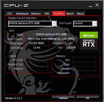

Wenn ich den GPU-Treiber frisch installiere wird diese erkannt und wärend der PC läuft kann ich sogar Spielen.
Im CPU-Z sehe ich also alle Daten wie Clocks, Memory, ..
Nach dem nächsten Restart is dann alles wieder weg.

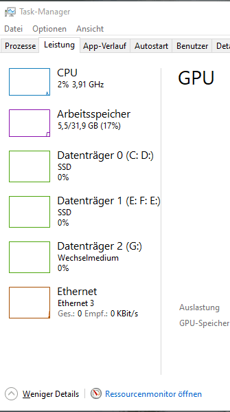

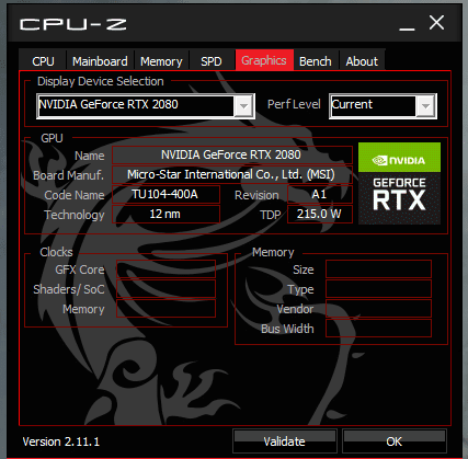

Im CPU-Z sehe ich die Eckdaten der GPU - im TaskManager ist die GPU nicht zu finden:

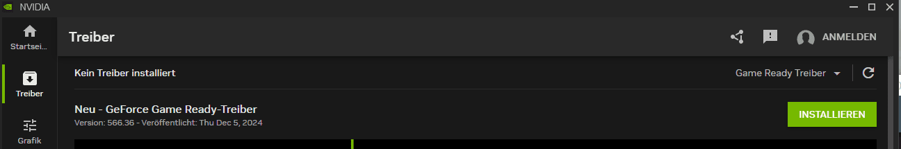

Nach dem aktuellen restart sieht die NVIDIA App so aus:
mach einfach das Fenster größer
Wenns so einfach wäre hier der Zustand wie er tatsächlich ist im Fehlerfall:

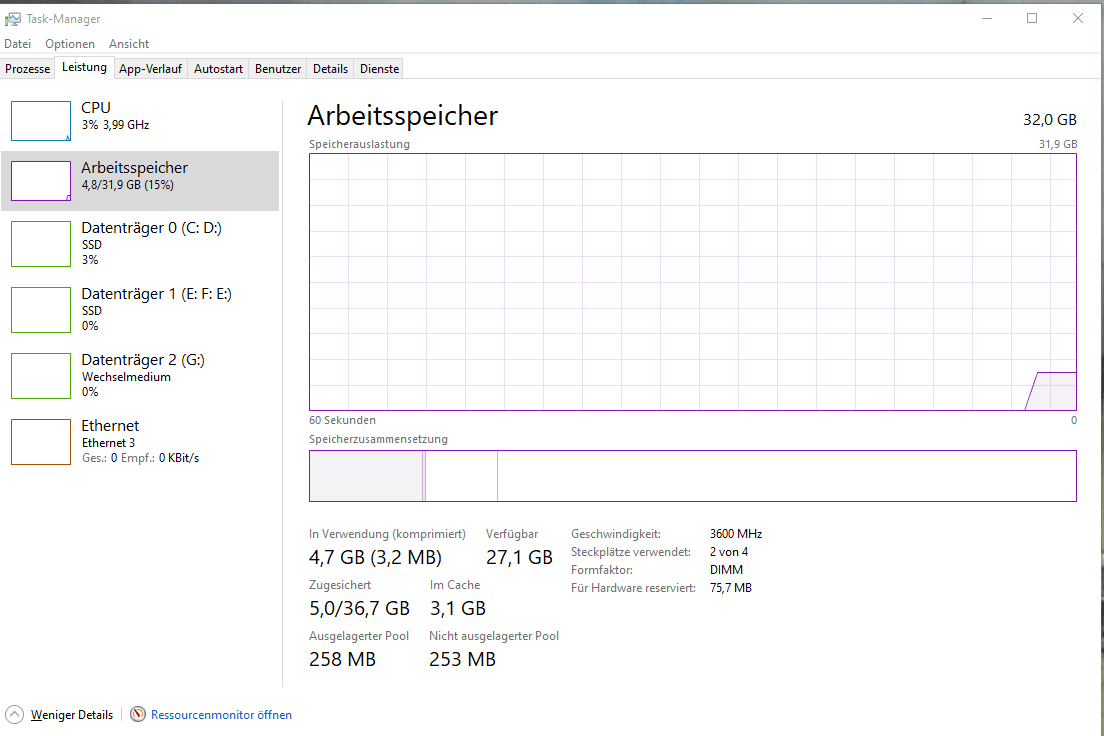

Eben wieder heim gekommen - PC frisch gestartet: Selbes Problem besteht.
RAM ist allerdings im richtigen XMP Profil geblieben.

Du hast ja ein bild (oder bekommst du das bild vom cpu via anschluss am motherboard?)
Was genau ist damit gemeint? Der PCIe Steckplatz? Das ist für mich mit meiner Wasserkühlung (Hard Lines) leider ein größeres unterfangen... Zur Not aber ein Versuch wert.
Das Bild ist das was du eingestellt hattest .
Glaube um eine CLEAN INSTALL kommst nicht drum herum .
Das war nicht irgendwie pissig gemeint sondern ne Feststellung, dass der Screenshot oben nicht den Fehlerfall dargestellt hat. Mein Fehler in dem Fall. Ich Kämpfe sehr ungern in meiner Freizeit mit solchen Problemen rum. Das frustet einfach sehr.

Ich habe ein kleines aber wichtiges Detail vergessen:
Der Display-Out ist IMMER von der GPU aus. Ich habe das Kabel nie umgestellt. Es ist zu jedem der oben genannten Zustände das Display angesteuert. Auch mit korrekter Auflößung. (Mein 5600x hat ja keine onboard GPU)
Einzig der Treiber wird dauernd abgeschossen.
Zuletzt habe ich einige Win10-Updates installiert, die sich nach dem Restart aber abgeschossen hatten. Windows hat das in Eigenregie das Updare zurück gerollt.

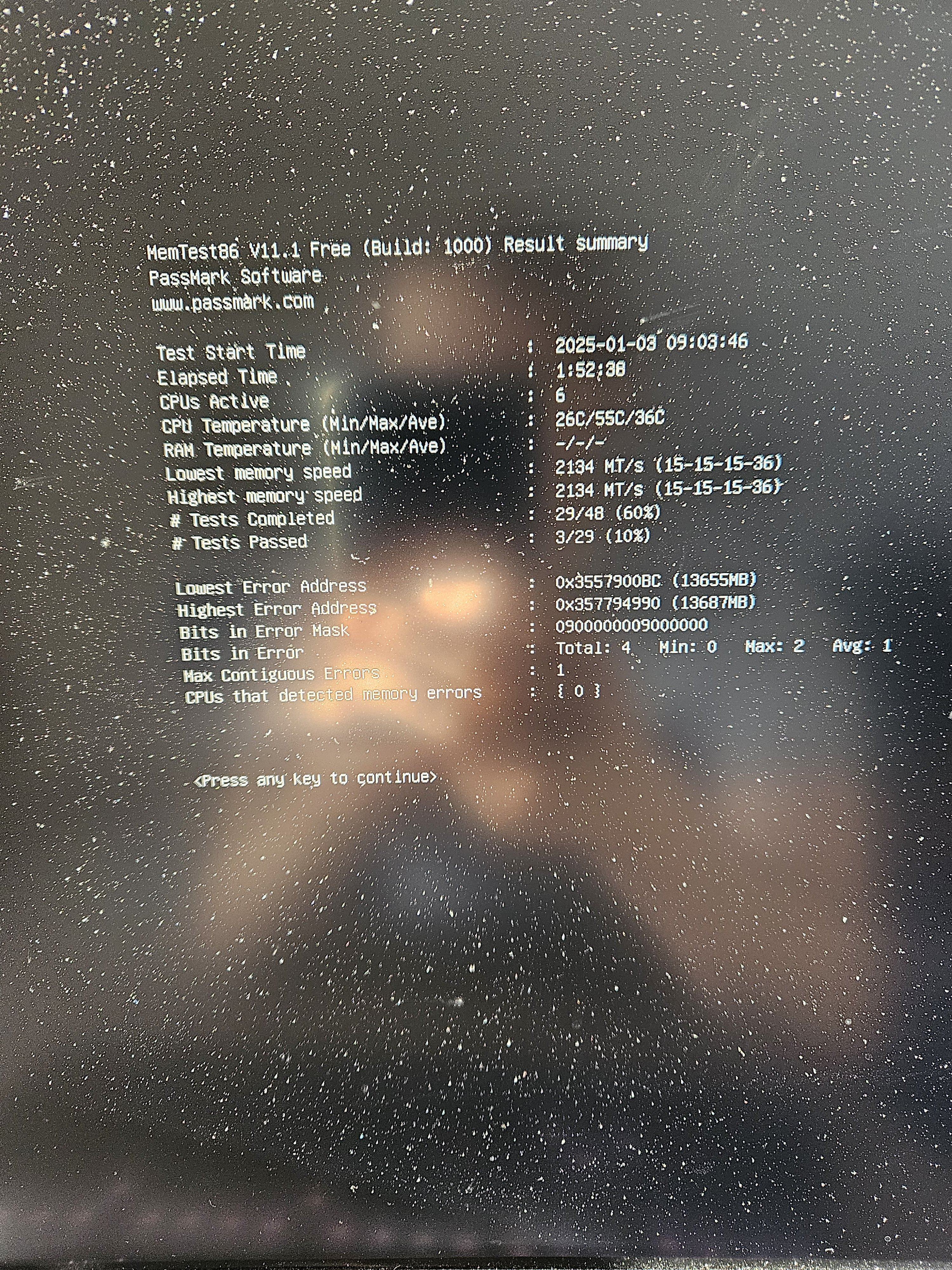

Ich habe zuletzt noch memtest86 laufen lassen. Ein Riegel bricht mit über 10k Fehlern im Test einfach ab.
Der andere Riegel macht nach den ersten paar Testroutinen bereits 20+ Fehler. Ich hab den zwar noch nicht ganz durchlaufen lassen aber die aktuelle Prognose scheint erst mal so:
Mit dem Setup, welches ich aktuell nutze ist der RAM defekt.
Frage:
  • Kann das MoBo hier einen Einfluss haben?
  • Kann ich durch das BIOS Update was kaputt gemacht haben? Was passiert, wenn der RAM mit 1,4V an Stelle von 1,35V läuft? Das tat er kurze Zeit, da das falsche "XMP"-Profil eingestellt war. (Aus meiner Sicht sollte das kein Todesurteil sein)
Warum Windows noch so gut läuft, sehe ich als reiner Zufall bzw. Möglicherweise ist mein RAM an "hinteren" Stellen kaputt. Es erklärt aber die zufälligen Bluescreens, die ich seit dem BIOS-Update bekomme.
Ich habe mir jedenfalls frischen RAM bestellt. Neu vom Händler.
