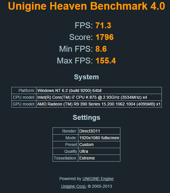

Ja, wie weiter oben bereits geschrieben ist sie verbaut. Ans OC hab ich mich noch nicht gewagt. Sehe aber aktuell keinen Grund dazu das auszuprobieren.
Edit: Heaven Benchmark Test:
