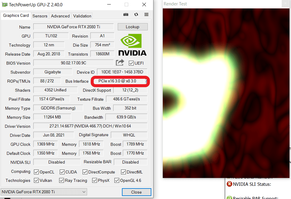

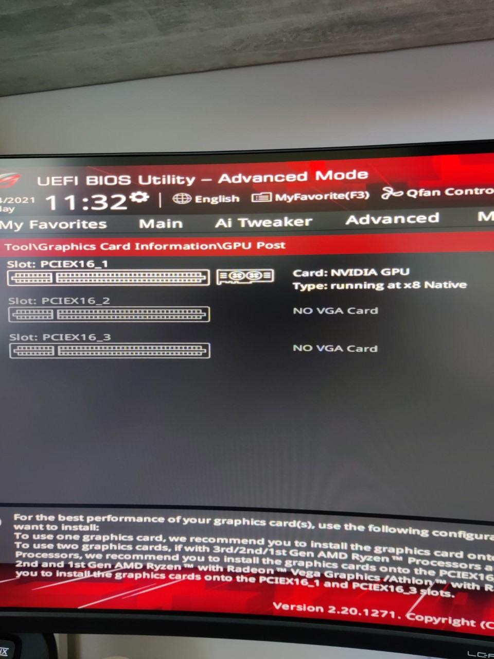

Ich habe bereits den Asus Support angeschrieben, aber noch keine Antwort. Vielleicht weiß hier jemand Rat.
Meine 2080ti wird nur mit 8 Lanes angebunden. Das wird im BIOS so angezeigt, und in GPU-Z. Ich verwende keine andere Grafikkarte. Nur eine Soundkarte. Aber auch wenn die draußen ist, hat die Graka nur 8 Lanes.
BIOS und Treiber sind natürlich aktuell. Ich hatte das bereits mit einer anderen Graka und meiner alten CPU.
Seltsam ist noch, das immer PCIe 3.0 aktiv ist. Normalerweiße wird doch in PCIe 1.1 gewechselt, wenn keine Last anliegt.

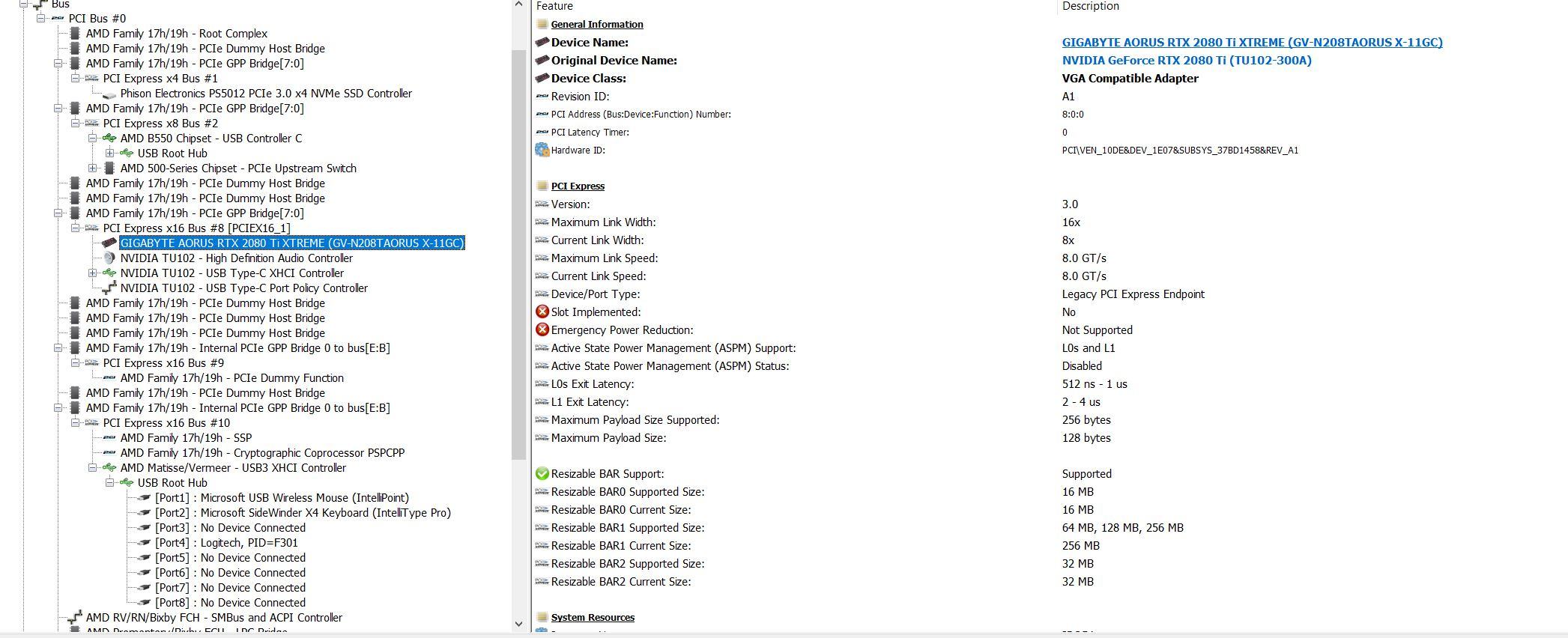

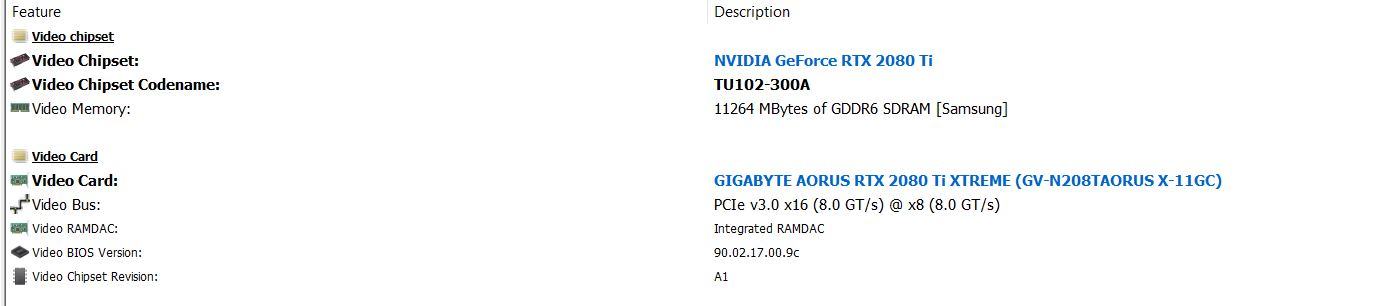

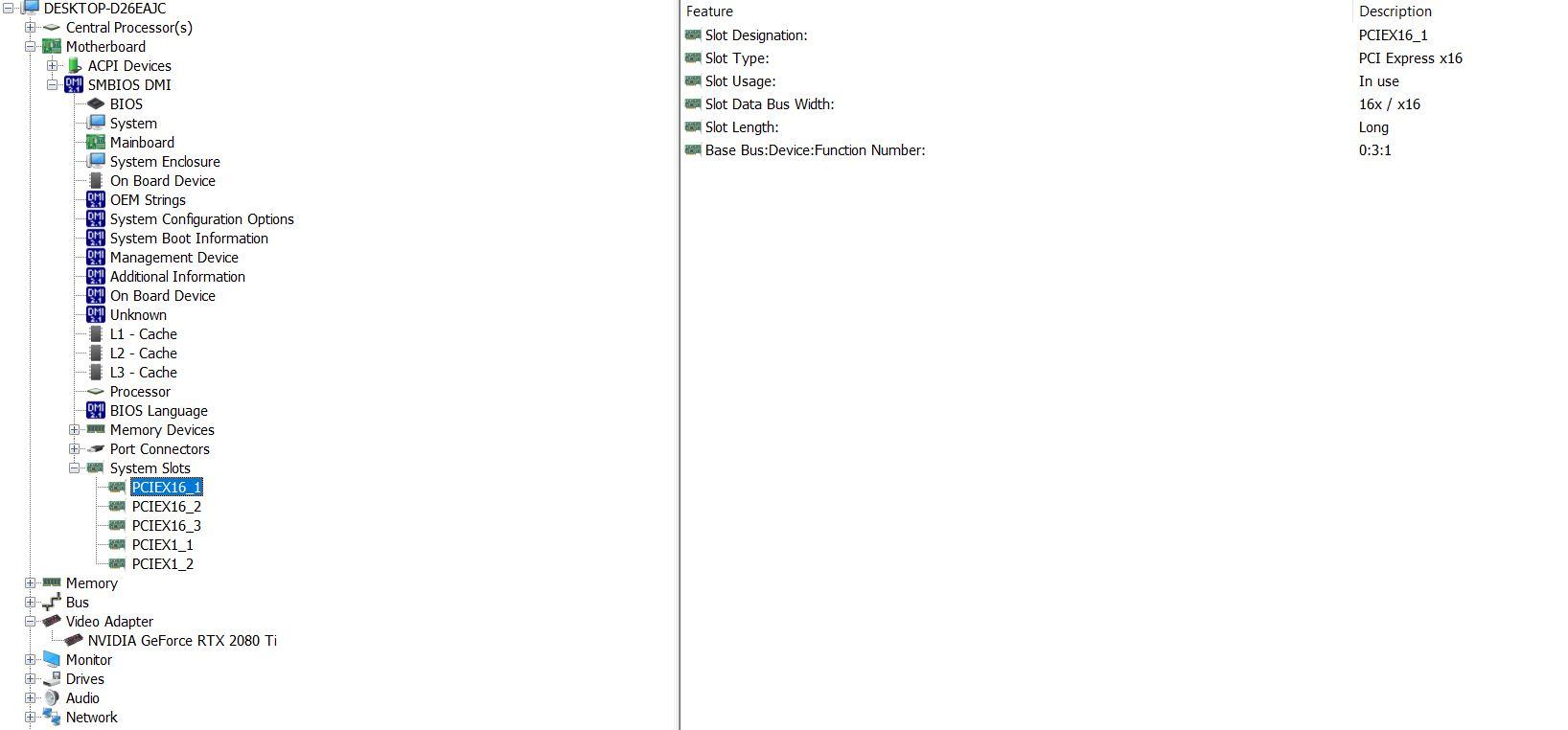

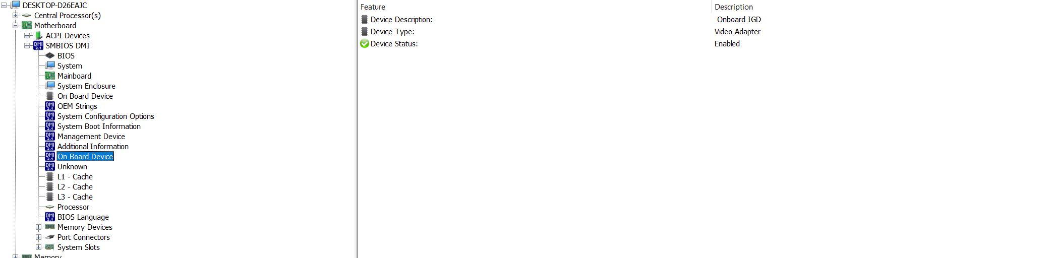

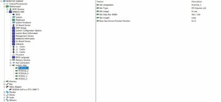

Ich habe mal noch ein paar Bilder vom BIOS und HWinfo angehangen.
Dann öffne bei HWInfo mal Bus und klappe da alles auf bis Du die Graka gefunden hat, da steht dann auch die Current Width, also wie viel PCIe Lanes wirklich genutzt werden. Diese "Slot Data Bus Width: x16 / x16" sehen mir nämlich so aus als wenn die sehr wohl mit 16 PCIe Lanes angebunden wären, aber da ich bin mir nicht sicher wie diese Angabe genau zu interpretieren ist, daher solltest Du besser noch unter Bus nachschauen.

Schau mal bei dir im BIOS nach, denn auf dem letzten Bild steht das Onboard Video Device Enabled ist. Im BIOS kann man festlegen ob man nur eine diskrete GPU hat oder ob auch eine IGP hat. bei mir war da auch ein Problem, erst nachdem ich das umgestellt hatte wurden die vollen 16 PCIe Lanes an der GPU angelegt.
Ich habe zwar ein MSI Board aber diese Problem auch bei anderen schon gesehen.
Nein, die Option ist nicht verfügbar, wenn keine IGP vorhanden.
Auf 2. Rechner mit IGP und Asus Board sieht HW Info die IGP am 2. Slot als unknown - 1 und 3 bleiben unberührt.
Bedeutet, auch mit IGP wäre der 16X3.0 #1 also komplett frei.
Hier sind mal noch zwei weitere Bilder von HWinfo.

@Gamer1969 Die Anzeige mit der IGP hatte mich auch irritiert. Deswegen habe ich das Bild mal angehangen. Im BIOS gibt es aber keine Option bezüglich IGP.

Was mich ein bißschen verwundert ist ja das er NATIV x8 in deinem BIOS zeigt....Also erkennt er irgendwie die x16 nicht bei der Grafikkarte...
