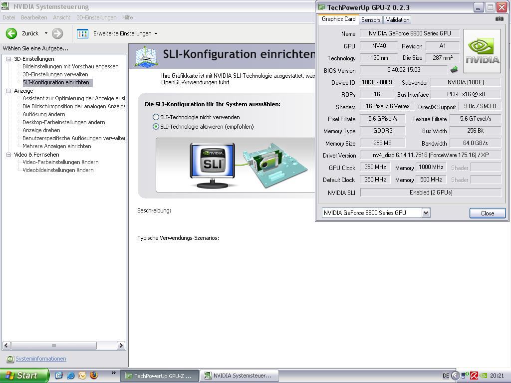

Heute ist für mich das unglaubliche wahr geworden.
Ich habe meine zwei definitiv toten 6800GT bei 105° 30 Minuten lang bei Umluft gebacken (Danke an Splash Damage für den Tipp) und siehe da sie laufen wieder einwandfrei.
Das ist kein Scherz Leute, probiert es aus.
Im Anhang noch ein Screen als Beweis.

Hehe da habe ich ja was losgetreten.
3D Mark hole ich nach, da macht das NT (350W) schlapp.
Im Einzelmodus laufen aber beide Karten einwandfrei!
Hier noch ein Screen wegen SLI.
