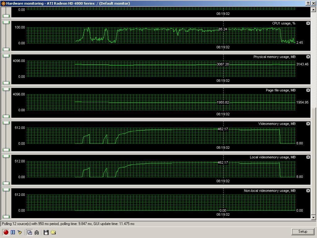

mal was ganz anderes, wer von euch XP Usern hat schon mal mit dem Rivatuner die VRam Auslastung gemessen?
Das ein Witz oder? Der belegt bei 1680x1050, Texturen Mittel, Sichtweite auf 47 (mehr geht net), Renderqualli auf max. und die anderen Regler auf der hälfte gerade mal 418MB bei mir, mehr ist einfach nicht, kann ich machen was ich will, mehrfach quer durch die ganze Stadt fahren was auch immer, mehr ist nicht...
Für was gibts bitte diese bekloppte VRam Sperre, wenn noch nicht mal bei mittleren Details 512MB voll ausgelastet werden!?

Wegen dem Rivatuner, dort musst du in den Hardwaremonitor gehen und dir die Plugins aktivieren, welche du brauchst, also beispielsweise FPS Rate, local VRam Verbrauch, nonlocal VRam Verbrauch, Arbeitsspeicherverbrauch usw...
Wenn du 2 Monitore hast, kannst das einfach auf den zweiten Monitor schieben, wenn nicht, musst dir das OSD (OnScreenDisplay) einschalten und dir werden die Werte in jeglichen 3DAnwendungen angezeigt, sofern das Programm gestartet ist...
Wie gesagt, ich lasse immer den Taskmanager und diverse andere Programme auf dem zweiten TFT mitlaufen, GTA brauch weit weniger als 2GB Speicher ansich...
nach bisschen rumcruisen mit absolut fullsten settings
interessanterweise schein ich jetz einen nich ganz so großen ramverbrauch zu haben... werd nachher nochmal mit den beschränkungen versuchen...
also bei mir scheints zu funktionieren
welche abstürze genau meinst du jetz?
guck nochmal genau nach, da gibts noch ne Option, welche dir nur den Speicherverbrauch der 3D Anwendung anzeigt... also nicht den gesamten Verbrauch...
