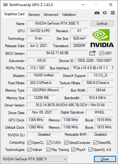

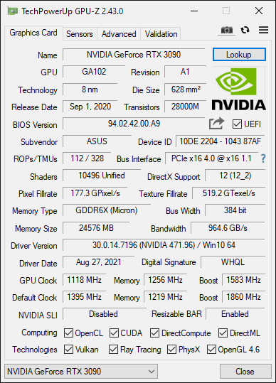

Mach das :) VBIOS hattest Du schon geprüft bzw. die neueste drau? GPU-Z Screenshot wäre interessant, wird natürlich dann nur im alten PC gehen, wenn der neue nicht bootet. Von ASUS ist das neueste BIOS vom 30.04.
OC Strix: https://rog.asus.com/de/graphics-ca...strix-rtx3090-o24g-gaming-model/helpdesk_bios
Normale Strix: https://rog.asus.com/de/graphics-ca...-strix-rtx3090-24g-gaming-model/helpdesk_bios
Je nachdem, welche Du hast. Bei meiner 3080Ti von EVGA hat das tatsächlich was gebracht, einen Versuch wäre das zumindest wert, falls noch nicht geschehen.

Das V4 Bios will meine Karte aber nicht und sagt "Kein Update notwendig". Das hatte ich damals beim v4 Release auch schon probiert.
Das V4 Bios will meine Karte aber nicht und sagt "Kein Update notwenig". Das hatte ich damals beim v4 Release auch schon probiert.
Okay, das ist natürlich auch super... Das neuere sollte 94.02.42.00.AB sein.
Warum auch immer er das bei Dir nicht anbietet.. manuell flashen wäre natürlich noch eine Möglichkeit, aber sicherlich auch keine Garantie, ob es den Fehler dann am Ende fixt. Die Beschreibung bei ASUS ist ja leider auch sehr dürftig.
This VBIOS update (v4) is offered only to solve issues that may have emerged after an earlier update. If you successfully installed the previous VBIOS (v3) and have no issues, then there is no need to update it.

Sorry...habe jetzt doch noch eine neuere BIOS Version für die RTX3080TI auf der von dir angegebenen Seite gefunden.
Update ist erfolgt, jetzt nochmals testen gehen...
