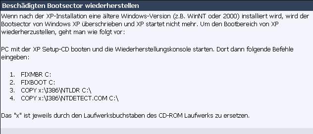

Wenn dus noch net geklärt hast, dann sollte das hier helfen!
