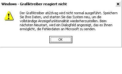

so Leute.. nachdem mein System wieder sehr stabil lief, habe ich das PE Bios mal wieder probiert... nur funzt das nicht so, wie es soll.. bei 700/800 hängt sich 3dmark05 auf.. um genau zu sein.. beim "firefly forest".. einen Durchlauf macht er mit... zwei auch.. beim 3 oder 4. mal kommt bleibt das Bild schwarz und es kommt folgende Fehlermeldung.
habs mit dem 5.11, 5.11, 5.13 getestet... immer das selbe..
mittlerweile denk ich, das meine karte die 700/800 einfach nicht schafft stabil..
schade eigentlich.. so kann ich das PE Bios wohl vergessen :-(
Kati

ja.
dann hab ich die erste Karte, die nicht mit dem PE Bios stabil rennt...
dann brauch auch nämlich auch keine Wakü montieren..
Kati
die Dinger werden eh schon übelst heiß und das mit normalem Lüfter, ne Wakü sollte abhilfe verschaffen, zumal besteht die Chance das es dann funzt wenn auch nur n paar Grad aber die sind wohl entscheidend:)
Im normalen Office Betrieb hab ich ne temp von 62°. - sämtliche Anschlüsse auf meinem P5WD2 Premium sind vollgestopft auch ein Grund warum die so heiss wird, das PE Bios läuft bei mir auch nicht also bist du nicht die einzige aber ich hab die Hoffnung das es mit der Wakü was wird; evtl. reichen die 5-10 Grad nach unten aus um das PE zum laufen zu bewegen - bist also nicht alleine ;)

also ich den wasserkühler hier liegen.. könnte den so morgen montieren..ist zwar nur GPU only.. aber die RAMs werden ja eh nicht so warm...
was ich mir nur sage.. wenn ich jetzt schon eine 700/800 schaffe.. warum sollte ich diese dann mit dem Wakü Kühler schaffen ??? Die Karte wird ja mit 89°C nicht zu heiss
kati
evtl. weil deine Karte doch zu heiß beim PE Bios wird und wenn du Glück hast reichen die paar Grad aus was die Wakü bringt.
Je heisser es wird desto weniger geht, die Schaltzyklen verringern sich und es funzt dann nicht mehr. Je Kühler es ist desto besser kann geschaltet/getaktet werden.
Oder wie war das... war bei Physik nicht wirklich anwesend...
Wie bei einer LN2 Kühlung - da geht ne menge. Versuch es einfach; mehr als Kaputtgehen kann es ja nicht :p
